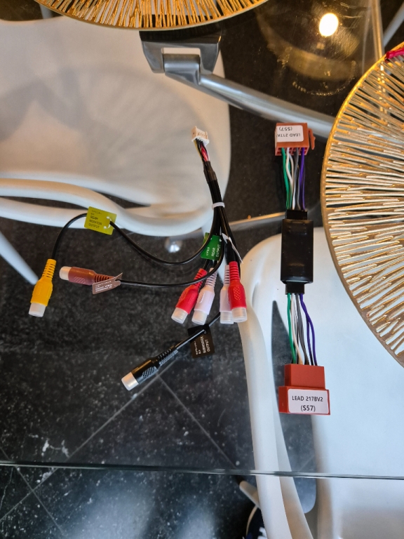

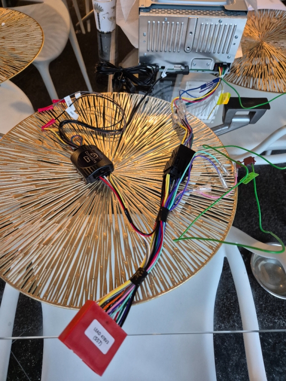

Hello, j'ai une MX5 nc de 2009 depuis 1 an 1/2 avec 95000km, je vais me lancer dans l'installation de mon
nouvel autoradio Pioneer DMH-A240BT, pour remplacer celui d'origine.
Pouvez vous me dire si les cables sont bien connectés à l'autoradio ?
A quoi servent les deux cables qu'il me reste car je suis une quiche :ricane:
Dois je faire une manipulation pour faire fonctionner mon ampli Bose car j'ai lu qu'il fallait dénuder deux files et les mettres ensembles mais je n'y connais rien.
Merci beaucoup pour votre aide :D

Salut, difficile de te répondre sans savoir ce que tu as acheté comme faisceau (un lien).
Le bout de faisceau à droite semble être celui qui va l'ampli, à gauche c'est du Pioneer

Salut.

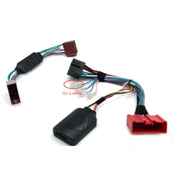

Déjà si tu as un ampli Bose tu dois intercaler le faisceau de droite sur tes connecteurs ISO
comme ça:

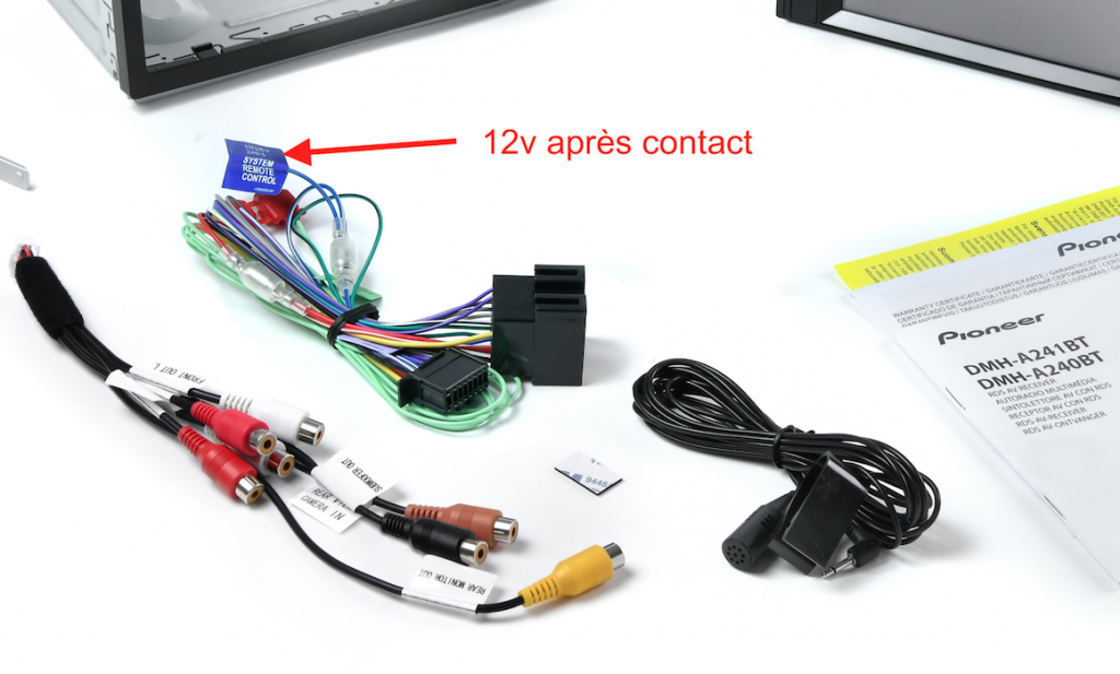

Ensuite il faut alimenter l'ampli en direct par un 12v apres contact. en sortie de ton autoradio tu as ceci:
Et tu connectes directement dessus un 12v après contact (qui doit être celui que j'ai entouré ( le rose doit fonctionner aussi)(a vérifier avec un voltmètre avant).
PS: il te manque le cable jack pour avoir les commandes au volant .

Merci, j'ai le câble jack, il est dans le poste et dans la petite boîte noire à gauche.

le fil rose est celui destiné au signal de vitesse dédié à l'antenne GPS du poste si équipé du DAB+.
Signal que tu trouveras via un fil blanc sur le faisceaux d'origine si poste non Bose, ou en entrée du tableau de bord si système Bose.
En cherchant un peu sur le site ( voir deux ou trois pages en arrière par exemple :roll: :roll: ), tu trouveras les schémas correspondant ainsi que les liens nécessaires pour avoir l'équipement idéal . Bonne lecture ;)

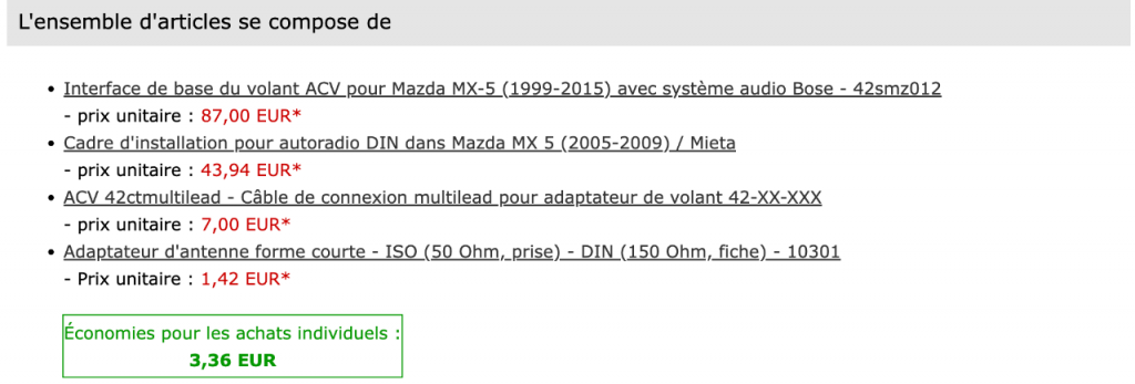

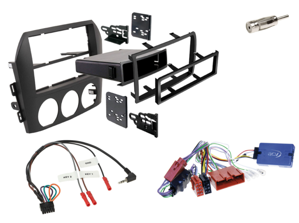

Pour l'achat de celui-ci, je fais fasse à deux options :
La première -->
Achat de l'autoradio à un prix raisonnable ( https://www.carfeature.de/de/hifi-navig ... ner=278912 )
Et achat d'un kit d'adaptation de chez IncarTec qui d'après les retours de ce post ne peut pas tromper :) ( https://incartec.co.uk/product/Mazda-MX ... DIO-FK-262 )

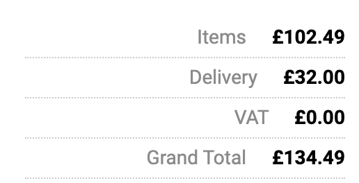

J'ai quand même une question concernant l'achat chez Incartec, quand je passe au panier, il m'indique une TVA de 0% (voir photo ci-dessous), je suppose donc qu'il faudra payer la TVA quand même une fois le kit importé, ou du moins des frais de douanes??
La deuxième option -->

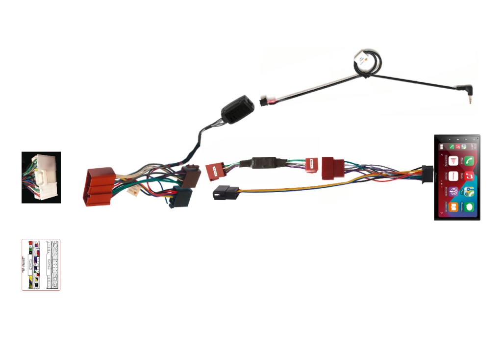

J'ai trouvé un site allemand qui vend l'autoradio à un prix correct ainsi qu'un kit d'adaptation pour la voiture. Cela me permettrait d'éviter des doubles frais de ports/douanes.
Voici le kit complet : https://www.caraudio24.de/product_info. ... 42#auswahl
J'ai quand même une question car je n'y connait vraiment rien là dedans, est-ce que vous pourriez me confirmer que le kit qui est inclus (voir photo ci-dessous) est bien complet comme le kit d'incartec et me permettra de faire fonctionner pleinement l'autoradio avec mon NC (avec système bose je le rappelle :) )
Donc voilà, ça fait pas mal de questions à la fois désolé :oops: , mais suis sur que ca me sera grandement utile ;)

Tu comptes donc partir sur un grand écran, supérieur à l'emplacement 2DIN. Je crois que ce serait mon choix si je devais acheter un autoradio aujourd'hui.
Cerise sur le McDo, l'écran viendra recouvrir la jonction entre le cadre et l'autoradio. Ce qui règle les problèmes de finitions esthétiques.
J'ai l'impression que le faisceau contient bien les adaptateurs d'impédance pour l'ampli Bouse. Ainsi que l'adaptateur pour les commandes au volant.
Mais je ne suis pas expert en la matière puisque j'ai benné tout le système Bouse (j'ai offert les différents composants sur ce forum, moyennant les FDP).
Sur cette question-là, je peux te répondre.
En effet les Anglais sont hors zone EU et ce fait tu ne paies plus la TVA au départ du produit. Selon le transporteur il est possible que tu échappes à la douane et ne paies rien.
Cependant si cela se présente, tu paieras effectivement la TVA à la livraison + possiblement des frais de douanes (entre 3 et 5 % je ne sais pas pour les autoradio dans quelle catégorie cela rentre) si le montant total de la commande dépasse 150€ et enfin des frais de dédouanement aux transporteur (15€ à 18€ en moyenne).
Le calcul des frais à la livraison se présente ainsi :
Frais de douane sur le prix de produit (si montant total du port et produit > 150€ sinon rien) + La TVA sur (Produit, frais de douane, port) + Les frais de dédouanement.

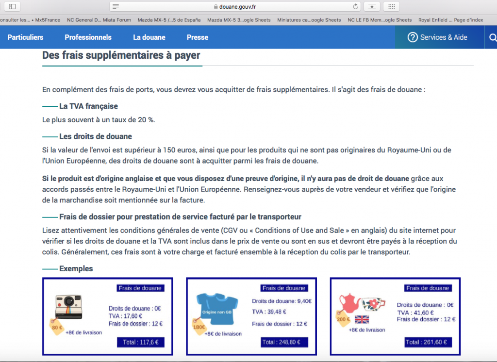

Salut , quand j'ai monter mon 2 din le Brexit n'était pas encore effectif, c'est vrai qu'aujourd'hui cela change un peu la donne. mais néanmoins c'est du très bon matos.
Petite info complémentaire à celle d'Aerogela:
https://www.douane.gouv.fr/actualites/a ... -le-brexit
Pour l'exemple pas plus tard qu'hier j'ai reçu des miniatures que j'avais commandé en Angleterre pour 140 euros envoi compris , j'ai été facturé par la poste de 36 euros supplémentaires.(tva+frais).
Ton lien sur Caraudio 24 est interessant et comme te l'as dit Lunaviga, cela semble complet. et tu n'auras qu'un seul frais d'envoi sans frais annexes.

Merci à tous pour vos réponses rapides, ça m'a grandement éclairé! :beer:
Pour résumer, avec la première option le kit Incartec me reviendra surement à minimum 200 euros tout frais payés et 380 euros tous frais payés pour l'autoradio mais au moins je sais que j'aurais un kit qui a fait ses preuves :) .
La deuxième option me revient à 547 euros tous frais payés avec l'autoradio et le kit qui semble complet mais pas de retour d'expérience sur le kit malheureusement.
Je vais dormir dessus et je prendrais une décision demain :D
