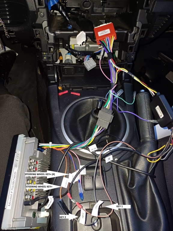

Après avoir bien galéré à retirer le poste d'origine, tout fonctionne bien. MAIS comme beaucoup d'entre nous, vient le moment des commandes au volant. Halala ces fameuses commandes...
J'ai essayé toutes les combinaisons qui me sont passées par la tête mais bien sûr, aucune ne marche (rien n'est détecté dans le mappage des touches non plus).
Le branchement global:
et d'autres photos qui peuvent aider (certaines ne veulent pas s'upload :cry: ):

En fait, le boîtier d'interface pour commandes au volant ne sert apparemment pas à grand chose, mais vu que tu l'as, autant essayer de l'utiliser...
Sur mon Atoto S8, il y a 3 fils dédiés: SW1, SW2 et SWGd. Seul 1 des 2 fils SW1 ou 2 doit être relié au faisceau, le SWGd (ground) va vers le fil 1P du faisceau Mazda (ça marche peut-être aussi en le reliant directement à la masse).
On est en tout cas assez loin du plug and play !

Merci beaucoup pour votre aide ! Je n'avais pas encore vu ta réponse, mais finalement, j'ai trouvé la solution. C'était tellement simple que j'ai mis trois jours à y penser ! Je vais créer un post dédié, mais pour résumer, il faut utiliser le connecteur ISO B fourni avec l'Atoto et ne pas brancher le jack de l'adaptateur.

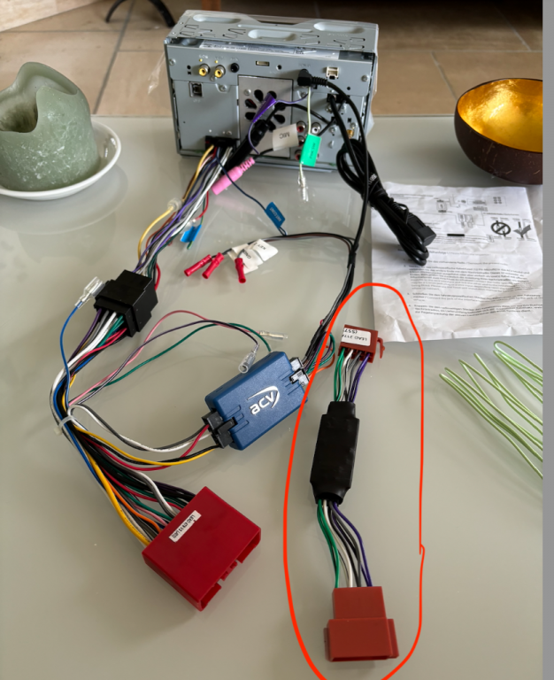

Bonjour à tous, je reviens après mon poste d'il y a quelques semaines. J'ai bien reçu mon autoradio ainsi que le kit d'adaptation et la façade.
J'ai effectué un premier montage à blanc cependant j'ai quelques points d'interrogations :

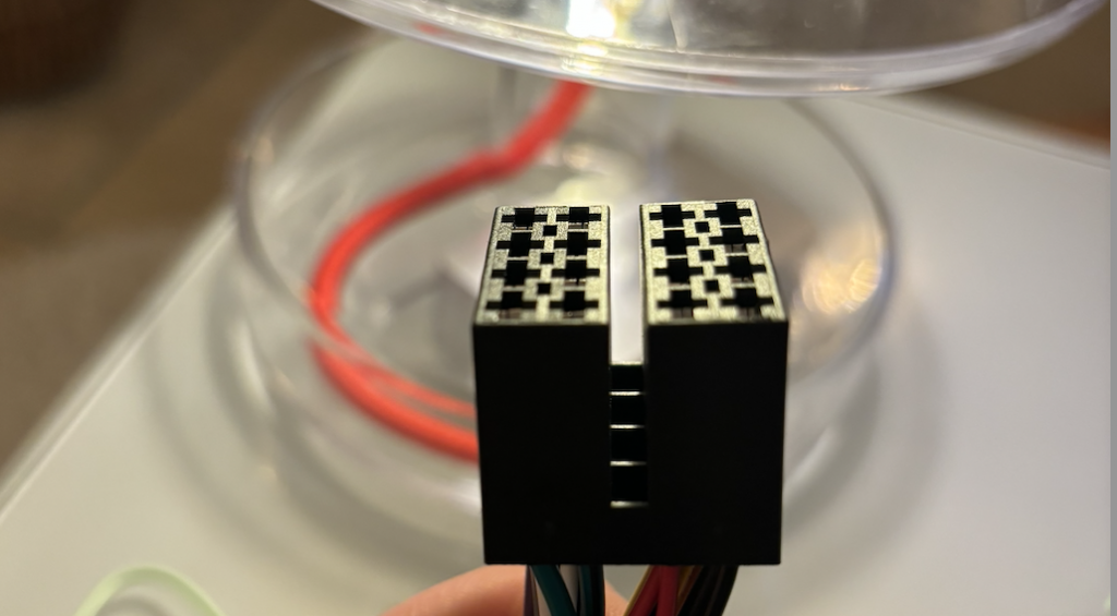

1) Voici une photo du montage et comme vous pouvez le constater les cables à droite ne sont pas connectés et je ne vois pas où ils pourraient l'être ?

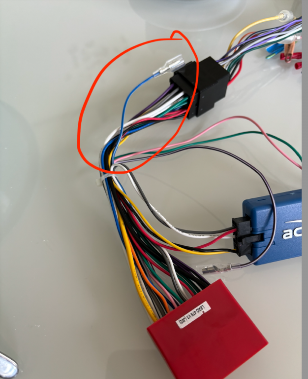

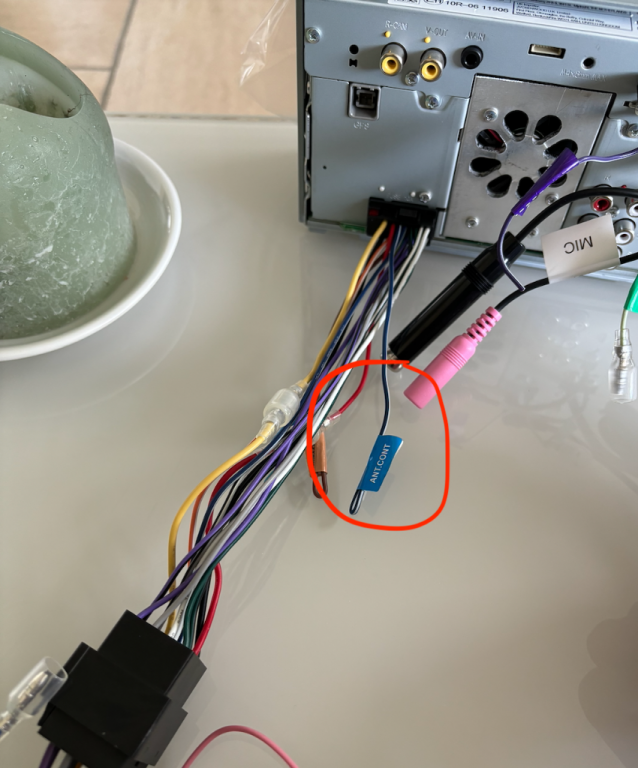

2) D'après les posts du forum afin d'alimenter l'ampli bose il faut connecter le fil bleu/blanc de la radio avec le fil bleu blanc du faisceau d'adaptation. Le fil blanc/bleu de la radio est bien le suivant avec l'étiquette "Ant Cont" ? : Image
Et on doit le connecter au suivant ? : Image

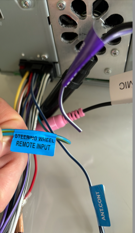

4) Est-ce que vous savez à quoi sert ce fil bleu et jaune avec l'étiquette "steering wheel remote input" ? Image

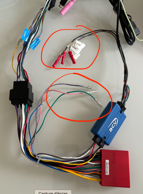

5) Etant donné que je n'installe pas de caméra de recul je n'ai pas besoin de connecter ces 3 cables la (rose, mauve et vert) c'est bien ça ? Je me demandais également à quoi servaient les 3 embouts rouges key 1,2 etc..

le câblage aux deux broches rouge, dédié aux enceintes Bose, vient se positionner entre la broche noire du câblage qui sort de ton poste et celui qui a la grosse broche rouge qui se raccorde au faisceau du véhicule.
Pour effectué ce branchement tu es obligé de séparé en deux la broche noire mâle du second faisceau ( celui qui a la grosse broche rouge) et ainsi faire le branchement faisceau sortie de poste/ faisceau deux broches rouge/ faisceau de raccordement au véhicule.
Le fil bleu "ant cont" est d'origine dédié à l'alimentation d'une antenne électrique. comme c'est un poste chinois, assure toi qu'il y a bien du 12V permanent après la mise en route du poste, sinon tu utilises un plus après contact pour alimenter l'ampli ( le fil bleu/blanc "P.Cont" ).
Le fil " steering wheel remote input" est l'entrée de la commande au volant
Le fil rose est dédié au signal de vitesse nécessaire pour le DAB+ et éventuellement le GPS intégré au poste
Le fil vert pale se raccorde normalement au contact de point mort afin d'éviter la lecture d'une vidéo en roulant, si tu le raccorde à une masse ça supprime cette fonction.
Pour les trois fiches rouges, je ne les avaient pas sur mon installation donc aucune idée

C'est donc ce que je redoutais, la double fiche noire n'est donc pas la bonne...
Donc je dois "Scier" la broche en deux au niveau du bas, est-ce que ça se fait facilement ou il vaut mieux renvoyer et recommander un autre faisceaux?
Et concernant le fil steering wheel remote input il faut le connecter à un autre ou ce n'est pas nécessaire?

Update : après avoir scié la broche en deux et rajouté le câble manquant tout marche comme il faut. Pour le câble steering wheel je l’ai connecté au câble key1 cependant ce n’était pas nécessaire.

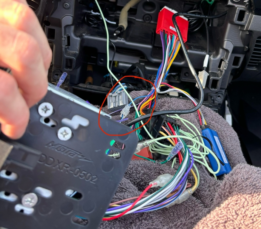

Bon, pour je ne sais pas quelle raison en remontant tout mais avec le cadre cette fois-ci plus rien ne marche ni commandes au volant ni son, pourtant je n’ai touché à rien depuis la dernière fois… si quelqu’un a une piste je suis preneur

Quand j’essaie de lancer de la musique sur Apple carplay ou de mettre la radio j’entend un gros BIP dans les hauts parleurs puis pas de son… toujours pas de solution pour l’instant, j’ai revérifié tous les branchements et ils n’ont pas l’air abîmés pourtant..

As-tu pensé à relier le fil (bleu je crois) de l'ampli ?

Oui, bien relié comme ceci
Quand ça a cessé de fonctionner j’ai cru que c’était la liaison qui était peut être mal faite donc je l’ai enlevée puis remise et j’ai remarqué un espèce de bourdonnement lorsque je connecte les câbles mais toujours aucun son ni commandes auvolant
D’ailleurs l’autoradio ne répondait plus dès que j’allais dans la radio et elle s’éteignait parfois sans raison, je me demande si le problème ne viendrait pas de la, ce qui est bizarre c’est qu’elle marchait très bien au début.
Je ne sais pas trop quoi faire entre essayer de renvoyer l’autoradio ou racheter un kit d’adaptation de chez incartec par exemple…
