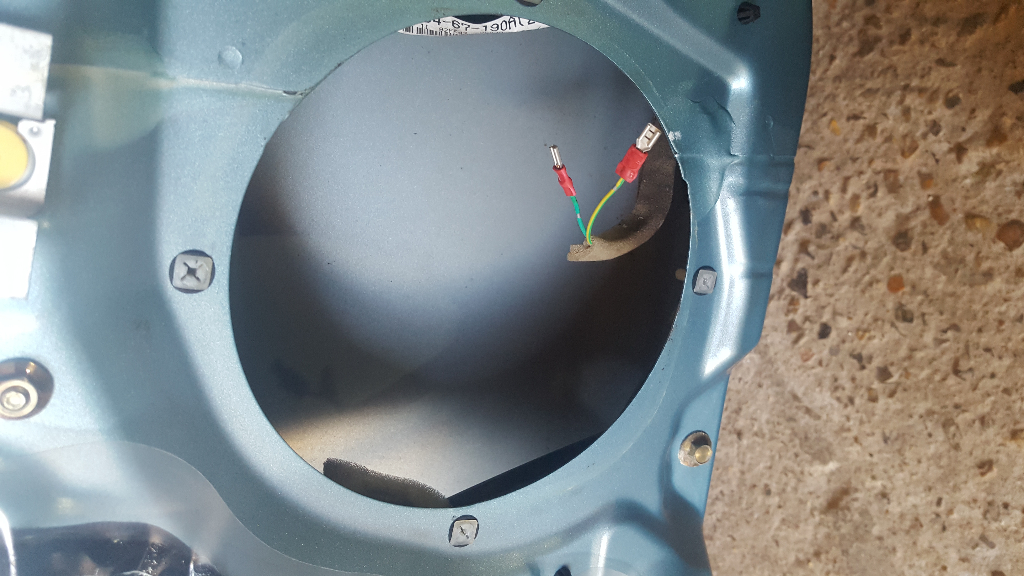

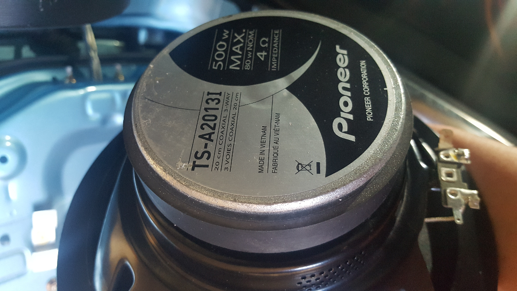

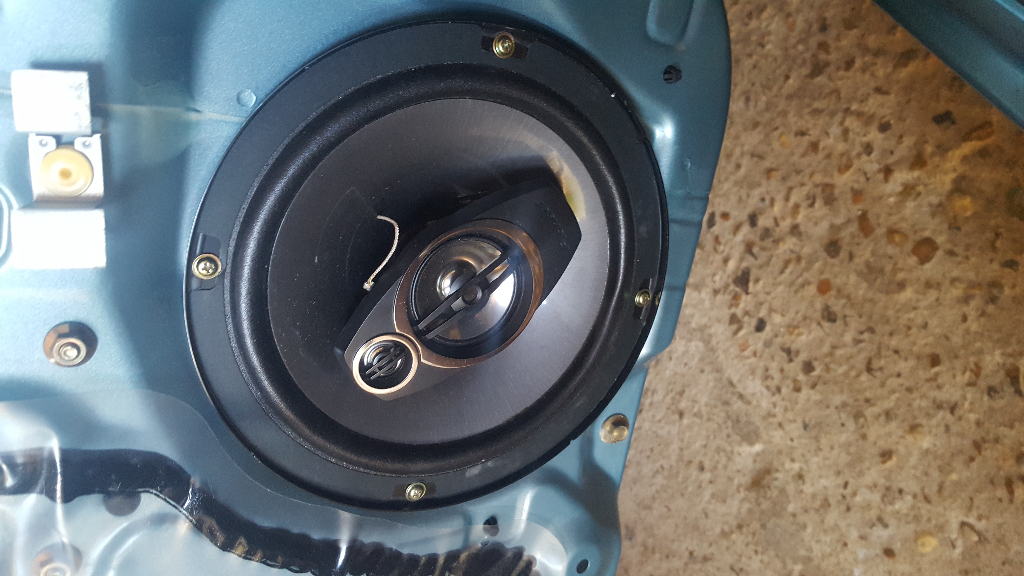

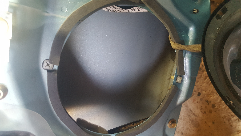

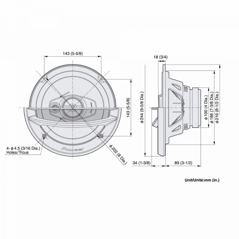

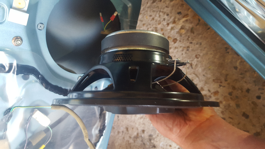

J'apporte ma contribution afin de confirmer l'installation de HP en 20cm de diamètre dans une NBFL de 2002, dans ce cas des Pioneer TS-A20131. dont la profondeur est importante.
Une bande de mousse autacollante afin d'éviter les vibrations.
Changement des cosses..
Et voilà!!
Question son; celles-ci ont des basses intéressantes.
J'espère que ce post pourra être utile.
Bien à Vous .

Tu as laissé les tweeters d'origine? Tu as squeezé ceux des HPs? Parce que les aigus au niveau des mollets......

J'ai laissé.
Il est vrai qu'à bas volume on ressent plus les aigus mais il en faut peu pour avoir un bon équilibre. Et un bon réglage sur l'autoradio d'origine ( pas une bête de guerre) et on y trouve son compte.
