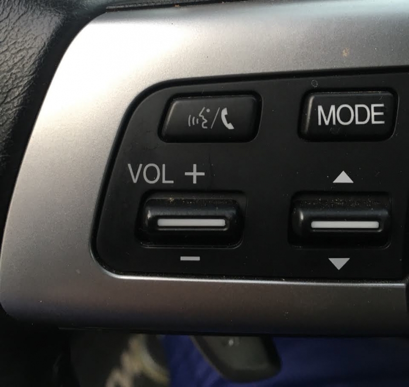

Dans ma NCFL, je suis équipé en BOSE (chargeur CD + commande au volant + mains libre BT v1.0 je pense puisque je ne peux qu'utiliser la fonction "téléphone" et pas streamer de musique)
ma commande au volant :

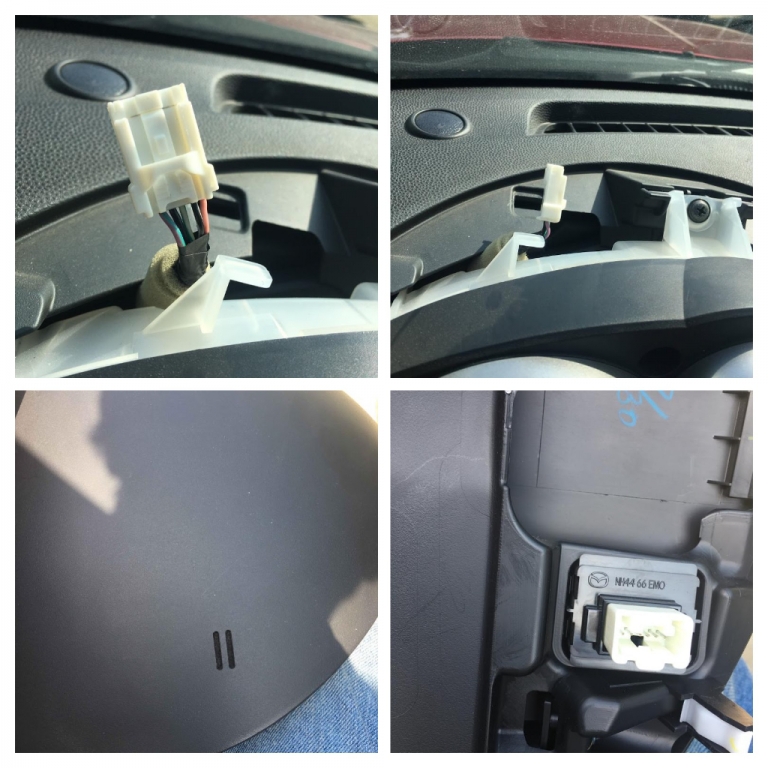

Dans l'hypothèse d'un remplacement de l'autoradio, avez-vous pu récupérer le micro d'origine ?
Si non ou avez vous positionné le micro ?
Et est-ce que le bouton sur le volant vous permet de décrocher un appel entrant ?
Position du micro sur la casquette des compteurs :
Merci de votre aide

Je n'avais pas de micro d'origine donc la question elle est vite répondu. :lol:
Le seul truc que je peux te dire c'est que le micro fourni avec mon autoradio se brancher en jack et que celui d'origine à l'air d'être un connecteur spécifique Mazda.
Je n'ai pas le schéma de câblage de NCFL, mais en identifiant quels fils sert a quoi, tu dois pouvoir réadapter sur un jack (?).
Pour les commandes au volant, je suppose que si tu utilises un adaptateur spécifiques pour les récupérer (ce que je n'ai pas fait), tu dois pouvoir toutes les récupérer, c'est à confirmer par ceux qui on choisi cette option...

Salut, un début de réponse sur le post suivant
viewtopic.php?f=19&t=41170&start=120
PIE Denis sur sa NCFL2 utilise les touches d'origine pour décrocher son tel, a t-il le micro d'origine ?
Mon micro Pionneer passe par l'habillage de la baie de pare brise et ressort au niveau du pare soleil , ça fonctionne parfaitemement
J'utilise les touches au volant, mais le système d'origine (Bose avec chargeur 6 CD) a été remplacé (maladroitement :sic: j'ai dû dépanner...) par un Pioneer 2DIN sur l'ampli et les HP Bose, je suppose que le micro a dû rester d'origine...
P-Happy a écrit :
Mon micro Pioneer passe par l'habillage de la baie de pare brise et ressort au niveau du pare soleil , ça fonctionne parfaitement
Idem pour moi :oui:
