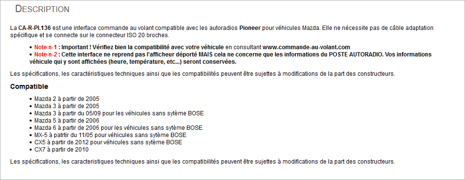

Ref: Interface Pioneer CA-R-PI.136
https://www.adnauto.fr/interfacepioneer ... 65861.html
Bisous les filles :-)

Salut,
La nuance est aussi selon installation Bose (présente sur la mienne); CARPI136 sans Bose cf. ci-dessous
Es-tu aussi équipé Bose?

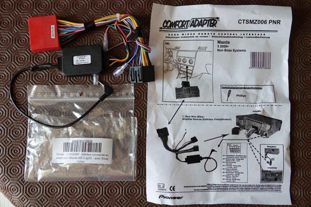

Pas si simple,
J'ai le problème depuis l'achat de la MX5, mais que je n'ai pas pu faire traiter par le garage (à Bordeaux) à cause de l'éloignement, j'ai dû tenter le dépannage par moi-même.
J'avais reçu une première référence CTSMZ006-PNR (non Bose, cf photo) qui ne fonctionnait pas, après contact avec ADN Auto et remplacement par CTSMZ006-P (avec Bose) sans succès non plus...
PiDéfix ;-)

Pie-Denis a écrit :
Pas si simple,
C'est exactement le même que j'avais reçu et qui ne fonctionnait pas, regarde mes photos et schéma page 1 du sujet. Ensuite je l'ai renvoyé et j'ai commandé chez Incartec et zero problème et en plus tu peux régler le niveau d'entrée du préampli , ce qui n'est pas le cas dans le modèle que tu montres.
En plus , chez Incartec il y a un support, tu peux leur poser la question et leur donner le modèle de ton Pioneer et de ta NCFL2., Il te confirmerons.
Les commandes au volant passent par les broches 1N et 1P. Audio control switch 1&2

Message Publié : Lun 9 Sep 2019, 16:01
Message(s) : 1295
Heureux dénouement !! :)
Grace à vos informations (P-Happy et Jeremy) j'ai entrepris le démontage complet pour vérifier le faisceau, et trouvé que celui en place était une interface SONY, ce qui n'a jamais dû fonctionner et non pas tomber en panne (l'ancien proprio n'a jamais dû s'en servir !!!).
J'ai commandé la ref CARPI136V2 chez ADN Auto, et raccordé avec succès, elle m'obéit au doigt mais pas tout à fait à l’œil (64 €).
Merci encore :hello:
PiDéfix ;-)
