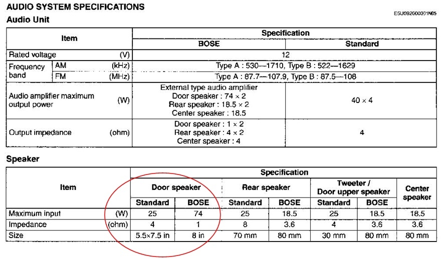

Voici un tableau détaillant toutes les caractéristiques des deux systèmes audio (Standard et Bose des NC) J'ai même entouré en rouge ce qui te concerne tout particulièrement.

Oui en mettant des standard,tu vas perdre énormément de puissance du faite qu'il fasse 4 ohms.

Non, les bose et les standard sont complètement différentes!
Les bose ne sortent que du grave alors que les standard font grave/médium.
Donc, à moins de modifier complètement la filtration, ça n'ira pas.
Bref, à déconseiller.

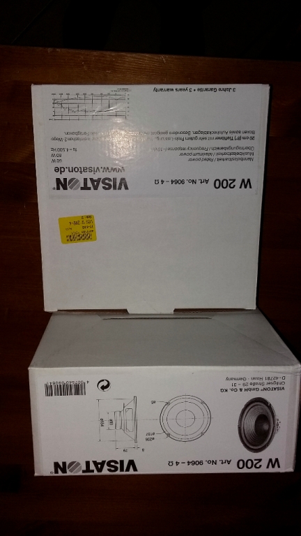

Pour info, j'avais moi aussi le son bouillie dans les woofers des portières et j'ai mis ces HP là :
Ce ne sont pas des focal, ils ne coutent pas une blinde mais ça dépanne plutôt bien :oui:

Ce sont des 4Ω large bande, donc si l'ampli Bose est conçu pour du subwoofer 1Ω, le rendu risque d'être... bizarre. Des médiums présents et coupés on-ne-sait-où par l'ampli, et très peu de "coffre" dans les basses.

Ce ne sont pas des larges bandes justement! des pures boomers...
Franchement je m'attendais à bien pire, j'ai même dû baisser un peu les basses, je suis passé de la qualité bouse à du normal ;) . Diga à mis des focal en 4ohms je crois et pareil, la qualité est bonne. Le système bose d'origine à une impédance variable je crois, j'avais mesuré les anciens HP à 2ohms.

L'appellation peut être subjective :) mais pour ma part, un HP qui passe -3db jusqu'à plusieurs kHz, c'est pas un "pur boomer". Ces derniers n'atteignent pas le kHz et doivent être coupés avant 200Hz sous peine de déformer complètement le rendu des médiums.
Au contraire, je suis curieux d'entendre le rendu réel, le pic d'impédance à 50Hz et la pente de SPL qui démarre à 80Hz me laissent dubitatif quant à sa "pêche" dans les "grosses" basses... Ceci dit je note ton bon retour vs ceux d'origine.

Jfmo, c'est bien un système Bose que tu as sur ta mx-5 ? Ces boomers Visaton s'adaptent bien au niveau diamètre et sont reconnus par l'ampli Bose ? Pas de problème de son ou de puissance ?
