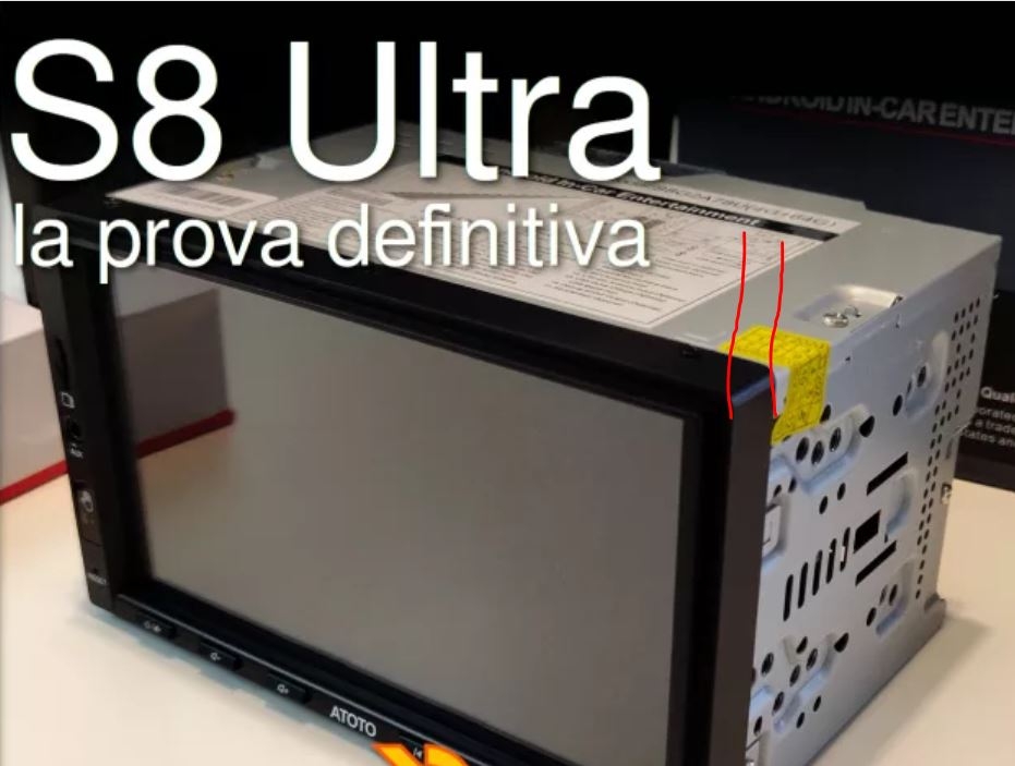

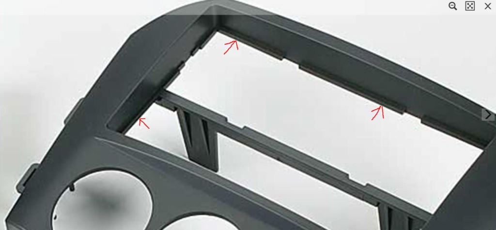

En fait, c'est l'épaisseur du cadre de la façade de l'autoradio qui est trop importante et qui empêche de s'enfoncer entièrement dans le Metra.
Il faut supprimer le petit rebord dans le cadre du Métra pour que l'autoradio puisse prendre sa place.
Effectivement, la partie à couper n'est pas visible.
2 photos pour expliquer la chose :

Ah oui, effectivement.

Voilà , parfaitement illustré !
