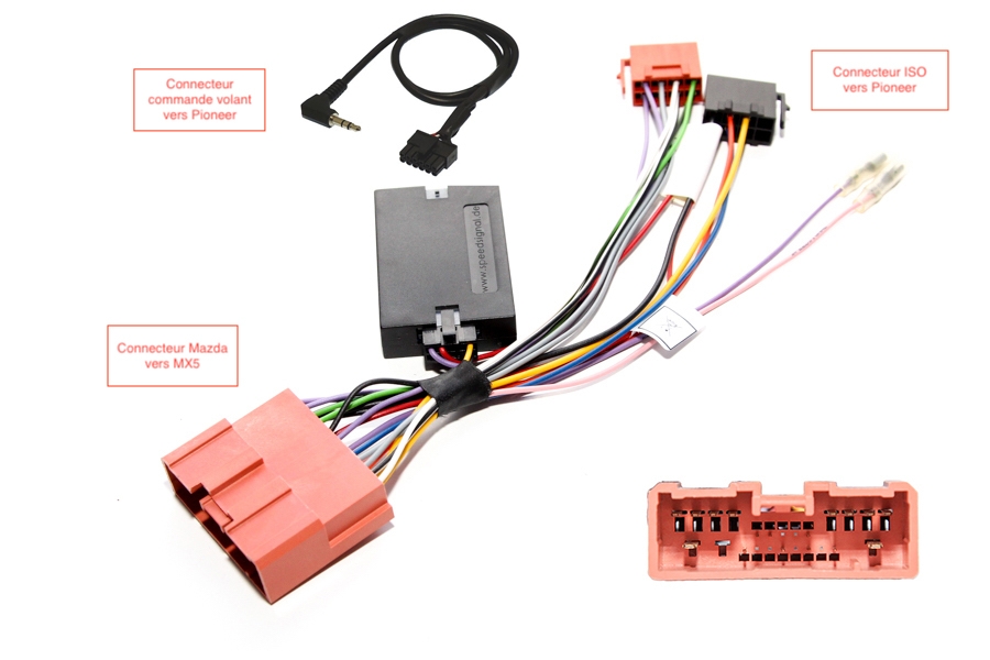

Pour le "cable mazda iso machin truc"
Un petit dessin .
Ces 2 cables suffisent comme dit ici:
viewtopic.php?f=19&t=41170&start=15#p16188216
Visiblement chez Amazon il y un produit équivalent réunissant les 2 cables.
https://www.amazon.fr/Electronic-Adaptateur-télécommande-autoradio-Pioneer/dp/B0041DUGR4/ref=sr_1_2?__mk_fr_FR=ÅMÅŽÕÑ&keywords=adaptateur+mx5+pioneer&qid=1570993200&sr=8-2
A toi de jouer...

donc avec le schema de P-Happy , si j'ai bien compris :
le faisceau mazda
je debranche l'autoradio de la voiture et j'y branche la fiche rectangulaire orange " connecteur mazda vers mx5"
l'autre bout ( les deux petits fiches marron et noire ) " connecteur iso vers pioneer " sur le nouvel autoradio
les commandes au volant . la prise jack au dos du pioneer et l'autre bout sur le boitier noir .
c'est bien ça ? .

Yeeeessssss pour tout! :ricane:
