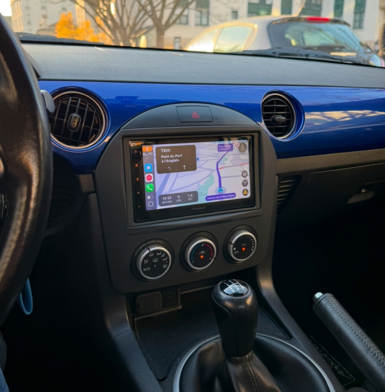

    Je voudrais retrouver ...
    Et aussi, la baisse de la luminosité synchro avec l'allumage des feux ?
Ca, c'est prévu :oui:
Tu récupères un fil sur les loupiottes du tableau de bord, et tu le raccordes sur une fonction "Illumi" ou un truc du genre.
Hello, tardif le retour, oui il y a un cable orange/blanc sur le faisceau du poste à raccorder sur un signal lumineux de la voiture.
En première approche je pense à raccorder au signal lumineux des commandes de ventilation/clim, cela me semble plus accessible et proche du poste.
Lors d'un prochain démontage je vais sonder le signal lumineux .
Merci Lunaviga et :hello: d'un ancien marseillais. Septème c'est pas loin.

Après quelques jours j'en suis très content !
