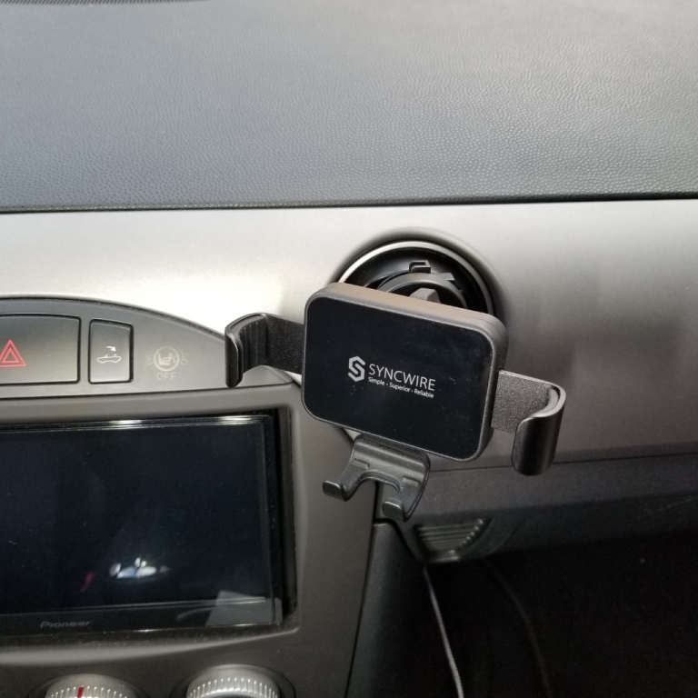

Je vous partage mon expérience de néophyte (mais pour autant, bricoleur éhonté).

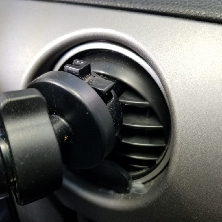

Après quelques recherches d'emplacement idéal, l'aérateur central passager me paraissait être une évidence. Une fois le support trouvé j'ai donc démonté le bandeau du tableau de bord, puis par l'intérieur j'ai percé et fixé l'aérateur par 4 vis noires minuscules, invisibles, et réversibles. De sorte que mon support fixé sur l'aérateur ne se balade plus.
Puis j'ai un peu modifié les pattes du support téléphone. J'ai découpé un trait de scie au centre des pattes pour qu'elles puissent passer de part et d'autre de la paroi centrale de l'aérateur (désolé, pas de photo, mais je peux en 2mn si quelqu'un est intéressé par le montage).

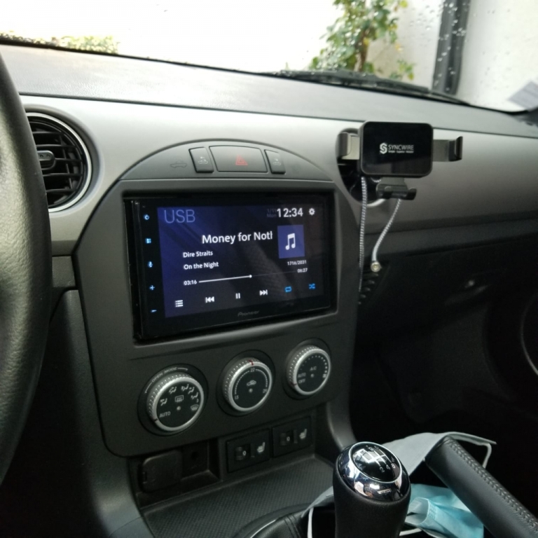

De près ça donne ça. Il suffit de poser le téléphone dessus pour que les pattes latérales se referment, et ça tient suffisamment pour ouvrir Waze et valider la présence de signalements :oui:
Vu du siège conducteur c'est bien placé. Pas trop loin, pas dans le champ de vision, facile à poser et à reprendre d'une seule main :jaime:

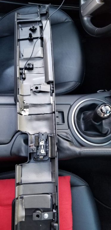

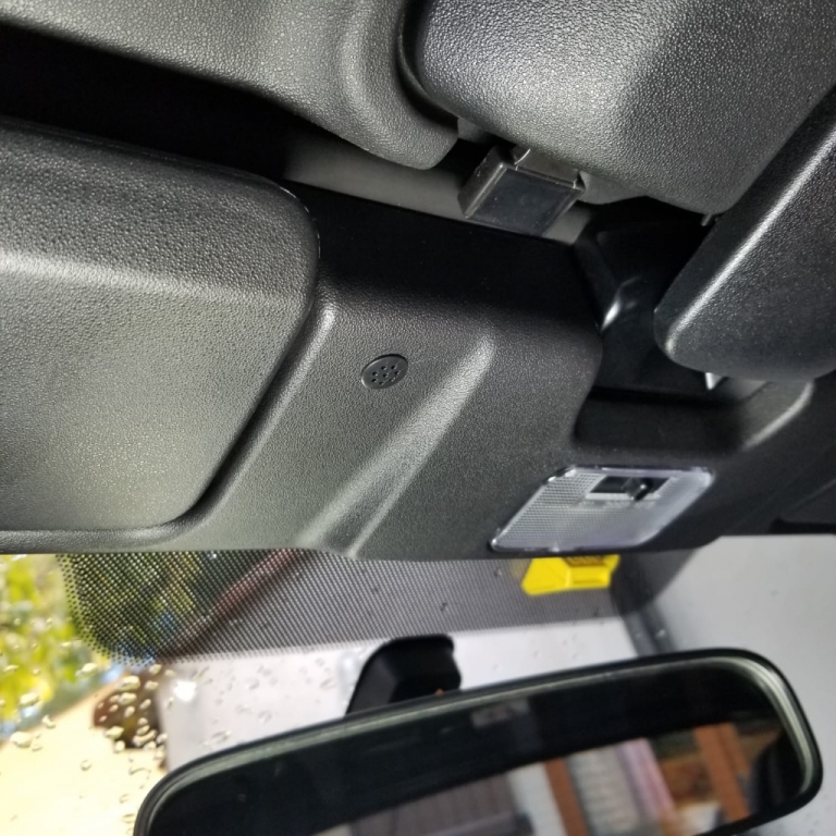

Puisqu'on est sur le téléphone je vous partage mon implantation du micro entre le pare-sleil conducteur et le plafonnier. Puis j'ai appliqué de l'insonorisant NOICO bitume 2mm, puis du NOICO mousse 4mm, dans le cache plastique, mais également sur les tôles du montant de pare-brise (pas de photo car avec le contre-jour ça ne rendait pas)

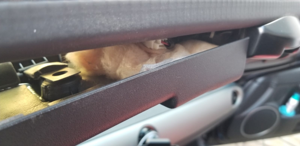

Juste avant de refermer j'ai quand même glissé une poignée de laine de roche pour absorber les sons dans le coffre
J'aime bien la discrétion du montage. Je testerai demain.
Pas sûr que je laisse le micro collé à la Patafix sur le cache plastique car il risque de prendre beaucoup de vibrations. Je devrai peut-être le découpler en trouvant une toute petite bonnette en mousse.
