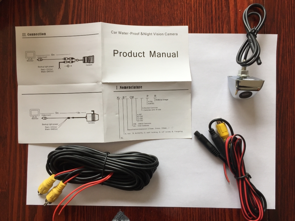

Tout à fait , c'est ce que j'ai fait sur la mienne, pour un prix dérisoire sur Aliexpress, expedition assez rapide au départ de l'Espagne
https://fr.aliexpress.com/item/32270733 ... 8e09641c01
C'est Antoine74 qui m'a donné le lien et quelques infos(P17-18)

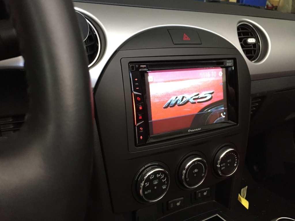

thinkman a écrit :
Et côté visibilité en plein soleil, qu'est-ce que ça donne ?
Je changerais volontiers mon Pioneer Avic-F860BT pour un modèle avec Android Auto, si j'étais assuré de pouvoir me servir de l'écran toit ouvert !
Salut , c'est loin d'être parfait comme je le montrais sur ces pages:
viewtopic.php?f=19&t=41170&start=15
J'ai roulé tout l'été topdown et ce qui me genait le plus ce sont les reflets en sortant du garage avec la camera de recul.
Sinon à l'usage avec Waze ça va, au pire tu as le guidage vocal. Mais rien que pour Carplay et sa suite , je ne remettrais pas mon Autoradio d'origine.

Salut tout le monde, j'ai une petite question:
j'ai commandé une camera sur ali dans le même style que P-Happy
je voulais savoir comment l'avez vous fait passer dans le coffre?
comment l'avez vous fait passer dans le hayon?
Comment avez repiquer les fils de la camera sur la prise des feux de reculs?
En gros comment l'avez vous installer :aie:
Merci pour votre, je suis perdu comme pas possible.

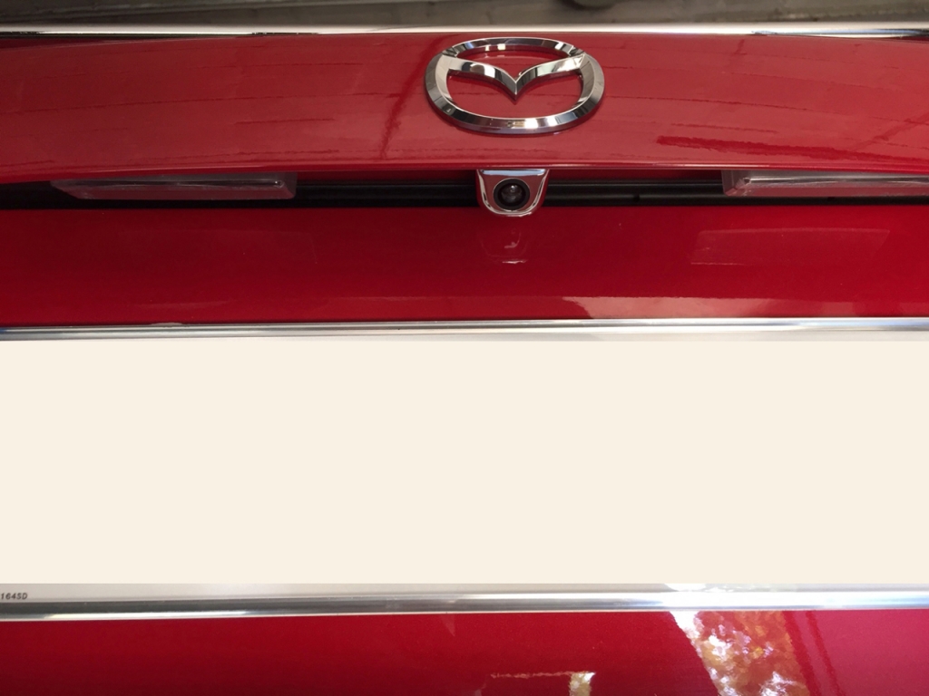

:hello: Salut ,
Tu pars de l'autoradio avec le cable fourni, la prise video sur l'entrée video et une alim (ton cable rouge)sur le signal reverse . tu passes par derrrière la boîte à gants c'est plus simple, puis sous le seuil de porte droit et tu passes dans le coffre derrière le siège droit, avec un file de fer rigide ou (ex cintre) tu tires ton cables dans le coffre, ensuite tu branches le noir sur une masse et ton fil rouge qui doit aussi alimenter la camera sur le + du feu de recul. Comme ça quand tu passes la marche arrière ça alimente ta camera et ça envoi le signal reverse sur l'autoradio pour qu'il passe en camera arrière. Dans le coffre je suis arrivé par le coté droit et j'ai contourné derriere les habillages jusqu'au cable qui rentre dans la malle en haut à gauche.
c'est plus clair? A ta dispo quand tu veux.
