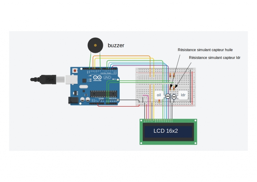

Les capteurs ont été acheté et je vais pouvoir travailler sur la programmation
il s'agit des capteurs:
VDO 323-801-005-001D, datasheet ici https://vdo-webshop.nl/en/temperature-sensors/436-continental-vdo-a2c5218491780-coolant-temperature-sender-120%C2%B0c-18-27-nptf-4103590400130.html
VDO 323-801-009-001D, datasheet ici https://vdo-webshop.nl/en/temperature-sensors/440-vdo-oil-temperature-sender-150c-1-8-27-nptf.html
pour simuler mon projet j'ai trouver un outil sympa: tinkercad

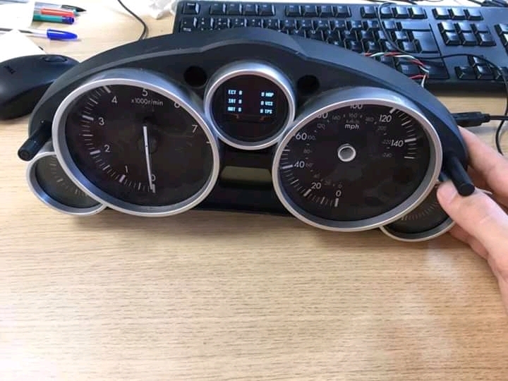

J'arrive un peu tard sur ce post
Pour le liquide de refroidissement, il est possible de reprogrammer le couple température/angle de l'aiguille du compteur d'origine
Pour ce qui est de l'huile, j'ai une solution plus radicale en cours, le proto ci-dessous, v2 avec un écran rond

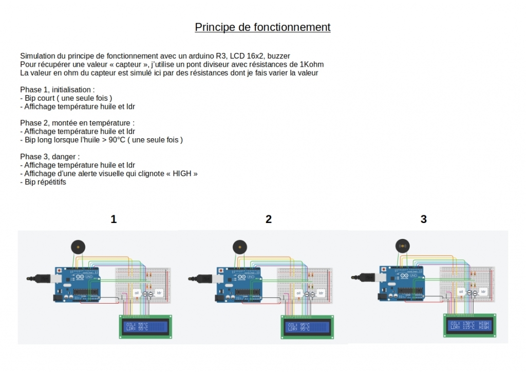

quelques news: j'ai simulé le circuit électronique et créer un premier code.
Ca fonctionne bien, le code est dispo ici, si quelqu'un veut proposer des optimisations:
https://drive.google.com/file/d/1y4e_8fVMGEY1PaC2rXVZJbXdDxcqeGQQ/view?usp=sharing
* précision: les alertes danger se déclenchent pour température d'huile > 120°C et/ou LDR > 100°C
J'ai bien reçu les sondes et support en 32mm pour ldr
Si vous avez des propositions/remarques c'est avec plaisir :jap:

tu peux t'epargner beaucoup de fils avec un ecran oled avec un driver i2c
du coup tu n'a plus que 4 fils a passer pour l'ecran
par exemple :
https://fr.aliexpress.com/item/40008488 ... 6c37CvIPTA

Message Publié : Jeu 18 Juin 2020, 11:12
Message(s) : 1933
Localisation : Haute Savoie
Merci :)
J avais vu des modules oled mais trop petit 0.91". J en ai pas trouvé en livraison rapide dans le coin en plus grand
Je cherche un ecran lisible et assez grand.
Apres je compte integre cela avec un clone d arduino plus petit qui va se mettre direct derriere le lcd.
Je suis en train de regarder azdelivery en allemagne
Pour le reste, ca se logera sur une petite platine à souder
Se pose aussi la question du boitier
Rien trouver pour l instant
