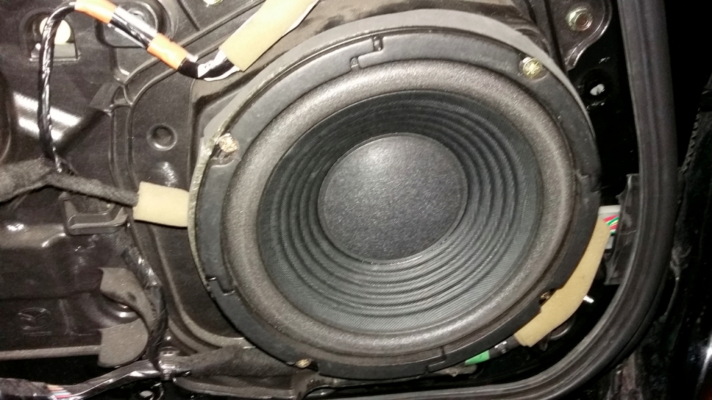

Salut Carnby, oui j'ai bien un système bose, pour le montage des hp, j'ai collé une mousse épaisse et très compacte pour faire ressortir le HP car il est un peu plus profond que le HP d'origine. Tu le vois sur la photo que j'ai mise. Tout était détaillé sur mon post sur MX5 passion "la Brilliant Black de JF" mais je crois maintenant que tout a été supprimé...

Je ne comprends pas : les HP Visaton sont plus profonds que ceux d'origine et tu as réussi à rajouter une mousse "épaisse et très compacte" en plus de des HP Visaton? C'est nécessaire selon toi ?

Oui ils sont plus profond et comme tu as de lespace entre la garniture de portière et le hp bose, j'ai fais une entretoise dans un materiau résiliant que j'ai dû trouver sur internet , mousse compacte en cahoutchoux autocollante 10×15mm , cest vendu au mètre et ca à fait le job regarde la photo.

On voit la mousse comprimée et depasser du HP sur la photo
