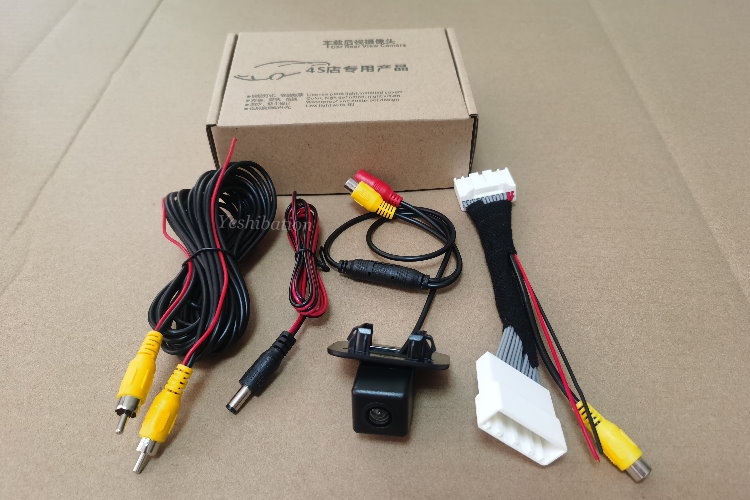

Le kit que j'ai acheté en promo à 16,90€ n'est plus dispo mais il y en a des tonnes sur Aliexpress (en 28 broches)
Celui-ci par exemple : https://a.aliexpress.com/_u76LTH
Il est à 24€ mais en cherchant un peu et avec un coupon de réduc, tu trouveras entre 18 et 20€
Tu peux aussi ne prendre que le câble adaptateur à même pas 10€ :
https://a.aliexpress.com/_vWA5lp
Et choisir n'importe quelle caméra, pour moins de 10€ sur Ali
- Soit en 6V : Elle sera alimentée par la sortie ligne du câble adaptateur (la sortie Mazda est en 6V)
Ex : https://a.aliexpress.com/_vtkjoP (on la trouve à 7€ en cherchant un peu...)
- Soit une classique en 12V : Elle sera alors alimentée par le feu de recul
Voilà, tu as tout pour te trouver ton kit à moins de 20 balles :beer:

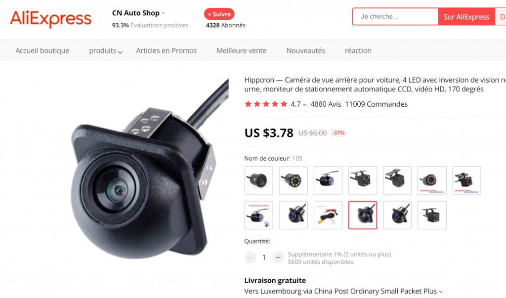

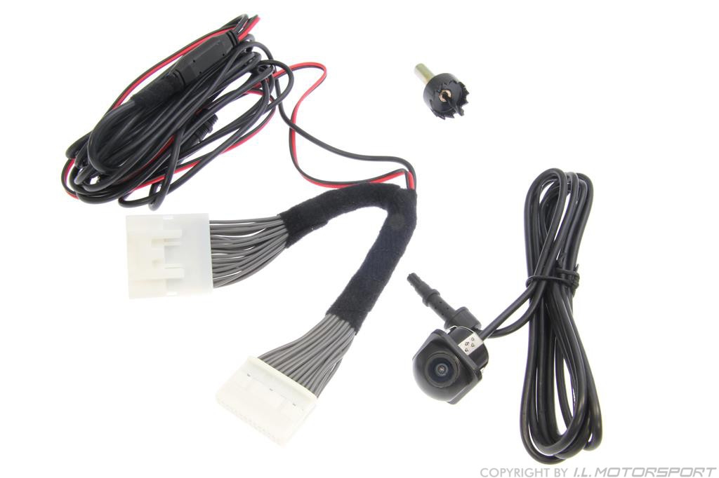

Le dernier lien donné ( https://fr.aliexpress.com/item/40012142 ... 29e5ab00ab ) ce n'est pas la même caméra que chez IL (la caméra Ali semble plus imposante)
Ali
IL

Oui, quand je disais "strictement identique" j'entendais d'un point de vue qualité et normes.
Le matériel en lui même peut différer, d'ailleurs en cherchant bien on trouve toutes sortes de caméras, de définitions et de formes différentes.
EDIT : en cherchant juste un peu

Oui effectivement celle que j'ai est beaucoup plus discrète et ressemble à celle d'origine Mazda, celle du lien est un exemple des dizaines proposées sur Ali. Le mieux est de prendre u câble adaptateur et de choisir une cam séparément.
Moi j'ai choisi celle qui ressemble à l'origine et qui est faite pour rentrer dans le même gabarit de percement Mazda. Tu peux choisir une autre caméra comme je l'ai expliqué un peu plus haut (6V ou 12V selon ton cablage)

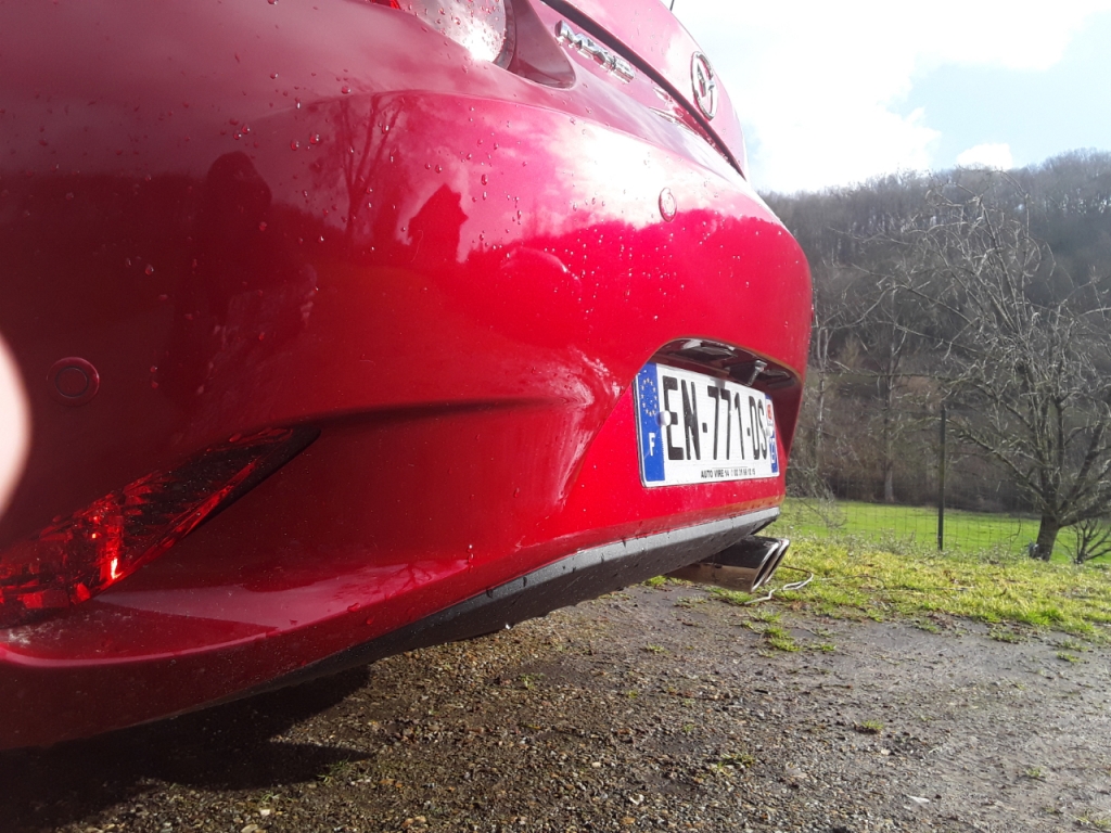

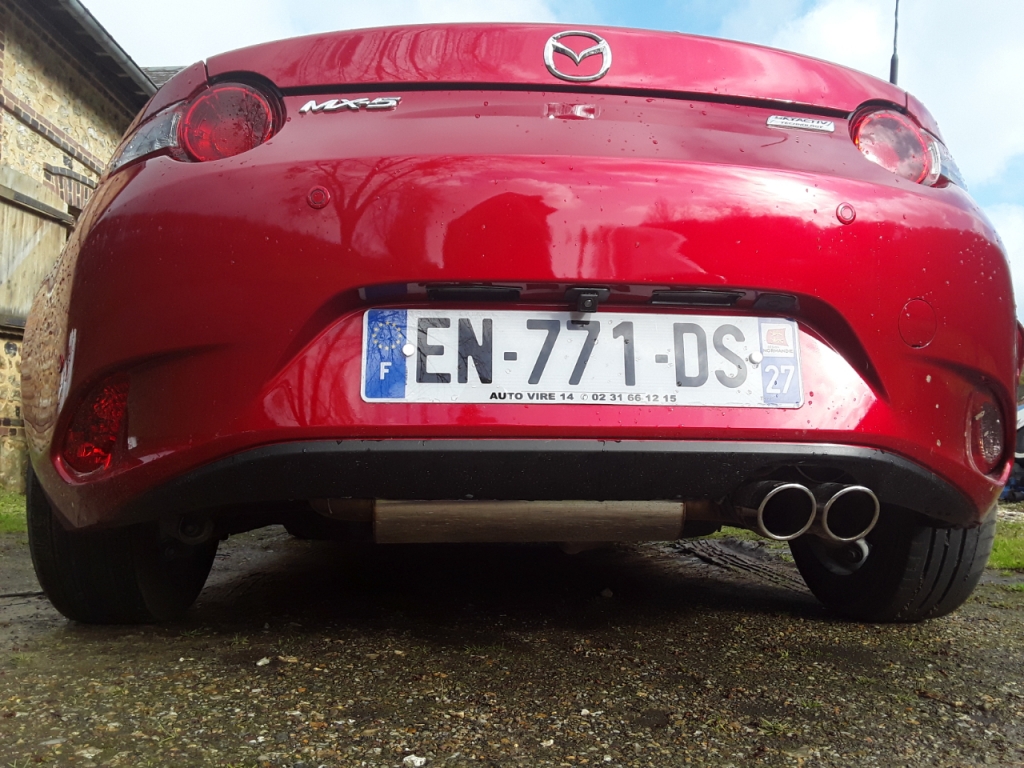

Celle que j'ai monté sur ma MX n'est clairement pas de la Ultra HD, n'a d'ailleurs aucune prétention de l'être, mais fait parfaitement le job que j'en attend. Bien sûr ce n'est pas une lentille Panasonic comme celle d'origine Mazda mais la définition est très bonne, de jour comme de nuit (avec le feu de recul et mes éclairages de plaque Led qui éclaboussent un peu).
J'ai pu comparer celle de ILM sur une RF avec celle qui est installée depuis 4 ANS sans aucuns soucis sur mon SLK (je n'avais pas encore reçu celle de la MX), c'est parfaitement comparable (lentille, boîtier de la cam, définition...), comme sur le lien de Beckett.
Et puis au besoin, une fois que le kit est installé (la partie connectique adaptateur derrière l'écran est excellente), un remplacement de caméra c'est moins de 1/2h (2 connecteurs RCA dans le coffre) et moins de 10 balles...
Voilà pour mon retour ;)

Je trouve ta caméra et son support plus gros que l'ILM que j'ai sur la mienne, mais c'est bien le seul "défaut" (tout relatif).

Pour la petite histoire je vois bien la différence puisque j'ai aussi la même que toi plus ronde, installée sur mon SLK, achetée sur Ali il y a 4 ans. Mais la MX est le daily de madame et elle voulait que ça ça paraisse d'origine donc j'ai choisi celle en forme de cube qui ressemble à l'OEM Mazda, elle est contente :ricane:
