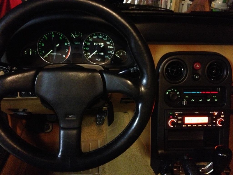

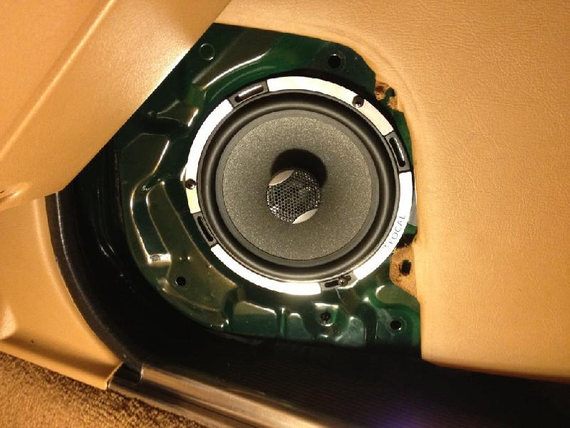

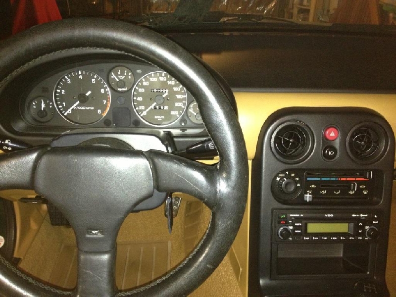

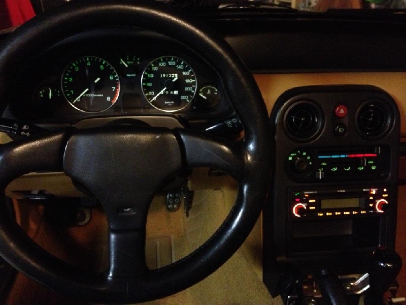

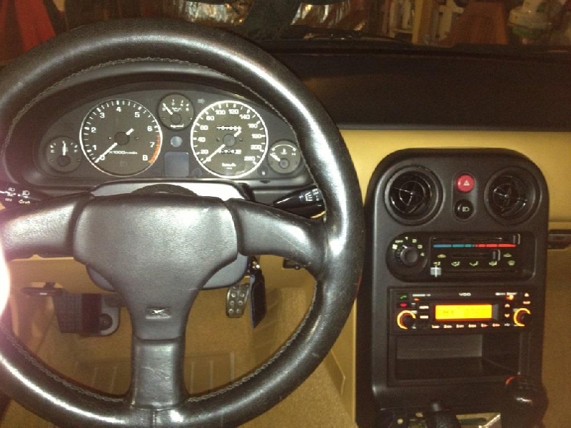

Ca y est, l'autoradio VDO CD9303UB-CV (en 12 Volt !) et les enceintes FOCAL PC 165 viennent de prendre place dans la Mazda.
Il a fallu faire 2 trous dans chacune des enceintes pour faire coïncider les fixations d'origines (facile, c'est dans l'alu), et ajouter 2 adaptateurs pour la connectique.
Pour l'autoradio, j'ai dû tordre (pousser) un peu la patte métallique dans le tableau de bord (celle qui reçoit la vis de centrage, ou d'antivol, de l'autoradio) pour que ça rentre. Donc, il est monté par l'extérieur et déborde un peu.
Je suis assez content du résultat car cet autoradio ne dénote pas du tout dans le cockpit de la MX5 : on le croirait d'origine tant son design est raccord. Même le fait qu'il déborde de 5 mm fait presque partit de la "datation". Reste la lumière orange (et non verte) qui tranche un peu, mais ce n'est pas rédhibitoire.
En photos, voilà ce que cela donne :
Une fois allumé, la bête s'illumine d'orange !
La nuit, ça donnera ça :
Et même éteint, ben il est quand même "allumé" avec les feux de la Mazda :

Sinon, les enceintes se montent sans pb sous les caches d'origines, et on peut même orienter le tweeter dans le sens que l'on veut !
