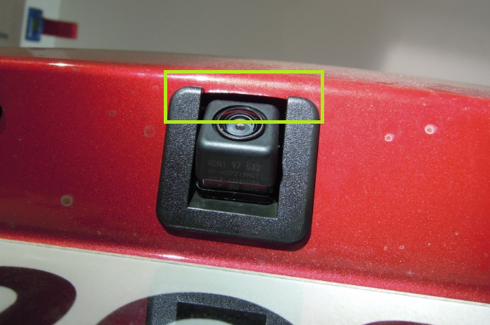

Royal E. a écrit :
Heckle a écrit :
Elfine mon épouse souhaiterait une caméra de recul pour la ND. Le prix proposé par Mazda me semble excessif. Je suis allé voir sur le forum UK. Il y à une solution à 150 $ ( sans les FDP) en provenance du mexique. Un tuto explique le montage.
J'ai vérifié sur le site mazda UK pour vérifier qu'ils utilisent les mêmes référence qu'en france pour la caméra et le faisceau. C'est le cas.
caméra :Part Number: NDN2-V7-532
faisceau : ND1B-V7-531
Je vais peut être me laisser tenter
Alors je suis passé à l'action, ça m'a pris 4 à 5 heures en prenant mon temps avec les divers tutos US:
Si je devais le refaire, je mettrai 2h30 :D
Commandé chez amayama, le prix est convenable en ce moment pour des pièces "origine".
Au final au niveau de la partie encadrée en vert, le pare choc est à nu et l'eau peut facilement entrer ?
N'est-ce pas gênant ?

Message(s) : 15465
C'est de l'alu, normalement ça ne rouille pas :-)

Je penses qu'il y a peu de chance que de l'eau de pluie rentre ou alors très peu par contre en voulant passer un coup de jet d'eau ou de nhp à cet endroit là oui ça vas rentrer. Gênant ça peut l'être si l'eau ne peut pas ressortir quelque part d'autre car ça ne pourras pas sécher correctement donc ça restera souvent humide à l'intérieur, puis si derrière il y a de la tôle ça peut aussi entraîner de la corrosion et au niveau des éclairages de plaque si de l'eau pénètre le système électrique. Mais au final je ne penses pas que ça pose problème sinon la caméra Mazda n'aurait pas était prévu comme ça avec un trou puis il me semble qu'au niveau des clips des éclairages de plaque il y a aussi un peu de jour donc de l'eau peu aussi rentrer à ce niveau.
