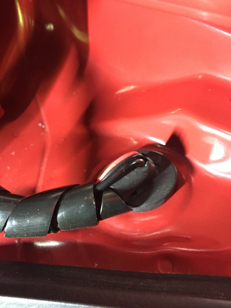

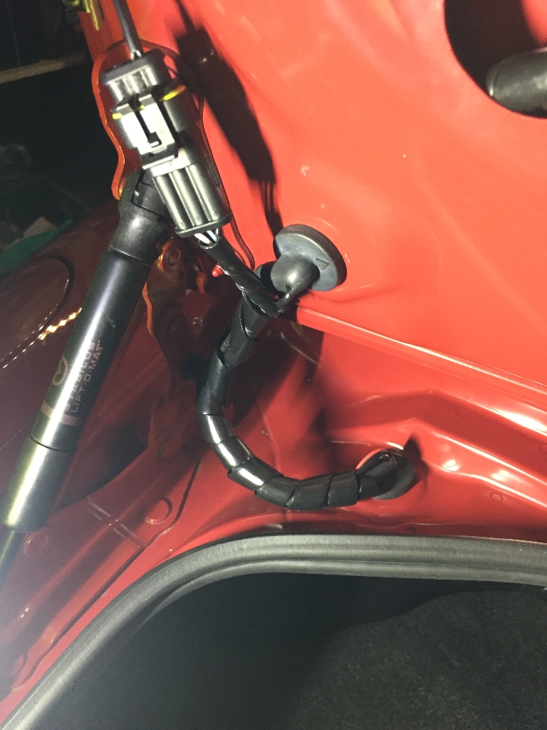

Merci beaucoup pour ton aide. C'est surtout ou je fais passer le fils dans le coffre que j'ai pas encore visualisé.

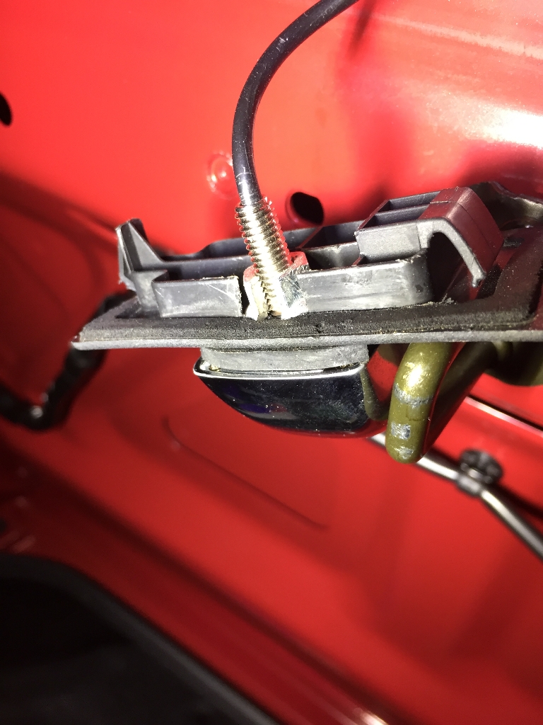

As tu une photos de ton montage de la caméra sur la malle. Pour le passage du câble du coffre à la malle tu as percé le cache en plastique?

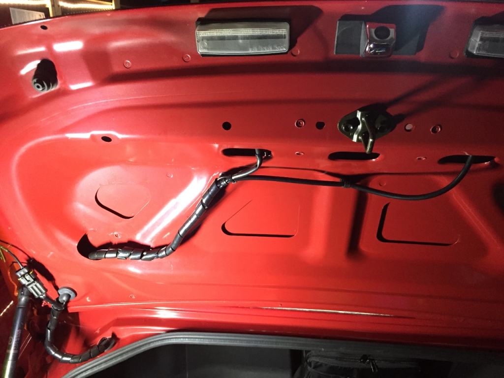

Je n'avais pas pris de photos pendant le montage. Par contre j'avais acheté un peu de cable éléctrique (rouge et noir et quelques connecteurs rapides autodénudant , pour repiquer l'alim du feu de recul et une masse.

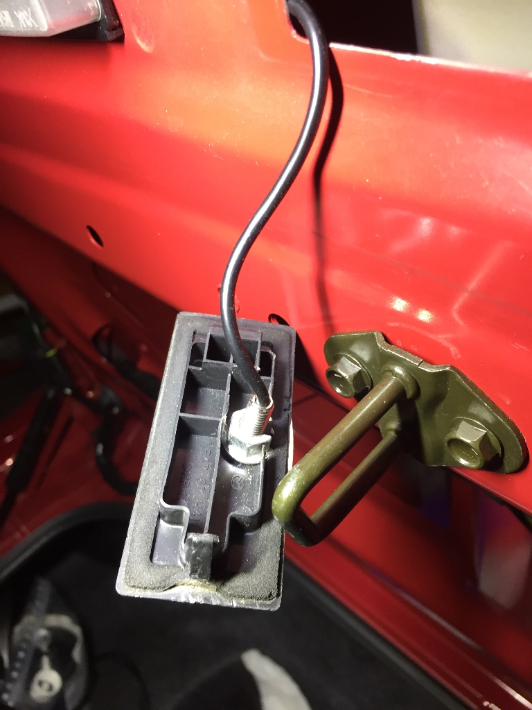

Salut je te ferais des photos de la camera demain . Oui j'ai percé le cache au diamètre du pas de vis de la camera .
Je crois que je m'étais fait un schéma électrique , je vais voir si je le retrouve.

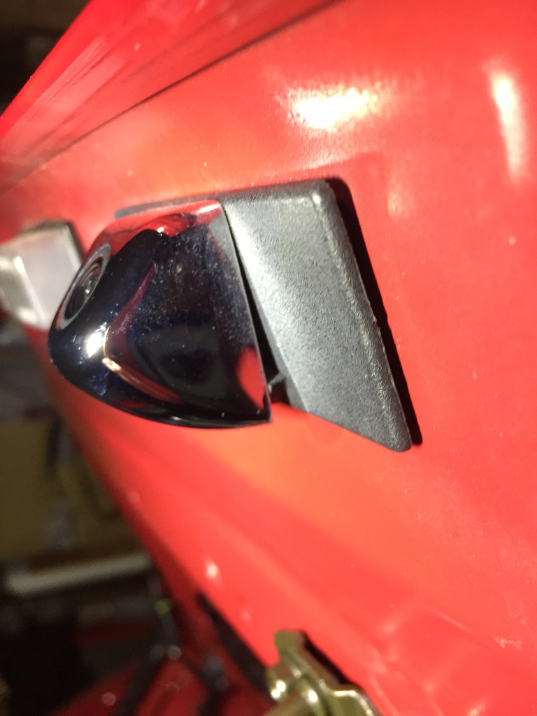

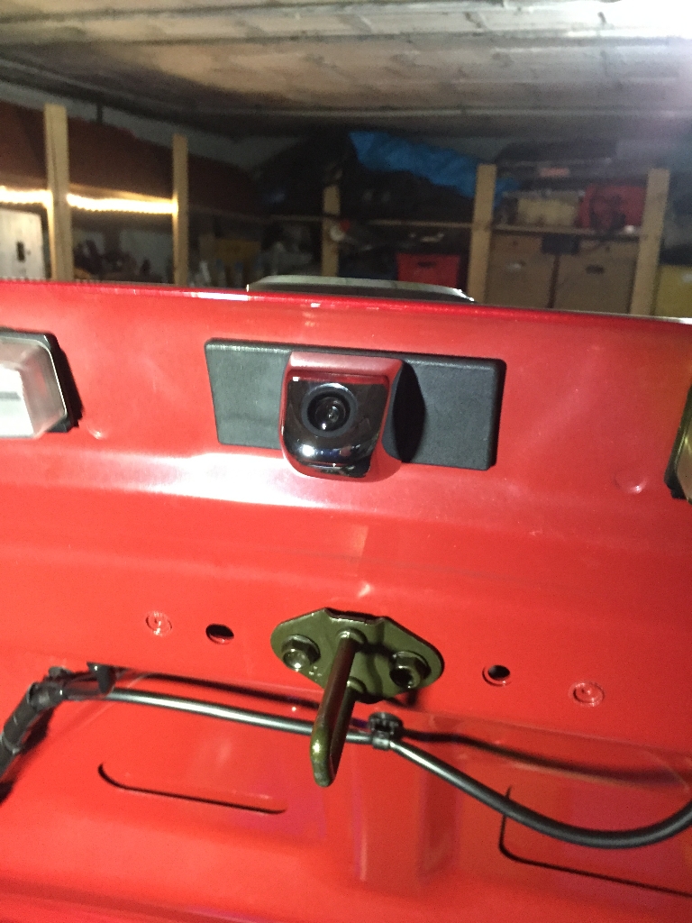

je t'avais promis quelques photos;
J'ai mis une cale en caoutchouc ( rondelle 2MM)sur l'arrière de la camera pour redresser l'angle de prise de vue .
Du coup les tracés de positionnement sont plus cohérents.

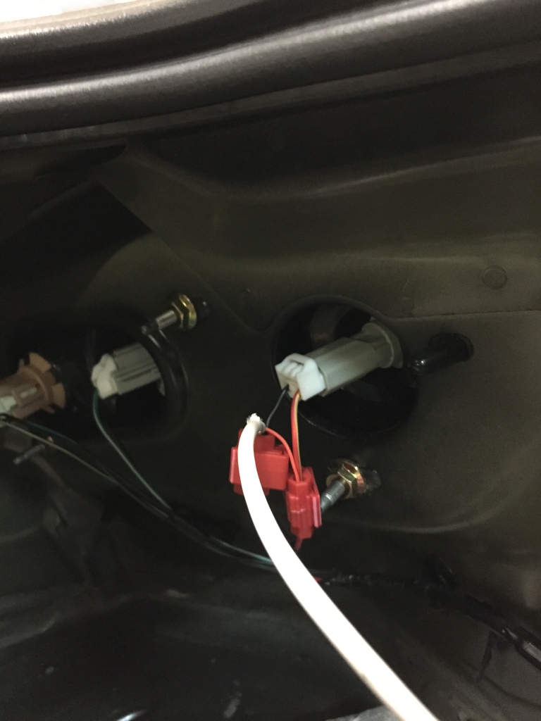

Je suis en train également de tenter l'aventure, branchement de l'autoradio pas de Pb particulier, par contre la camera de recul :sic:
Salut ,
Tu pars de l'autoradio avec le cable fourni, la prise video sur l'entrée video et une alim (ton cable rouge)sur le signal reverse . tu passes par derrrière la boîte à gants c'est plus simple, puis sous le seuil de porte droit et tu passes dans le coffre derrière le siège droit, avec un file de fer rigide ou (ex cintre) tu tires ton cables dans le coffre, ensuite tu branches le noir sur une masse et ton fil rouge qui doit aussi alimenter la camera sur le + du feu de recul. Comme ça quand tu passes la marche arrière ça alimente ta camera et ça envoi le signal reverse sur l'autoradio pour qu'il passe en camera arrière. Dans le coffre je suis arrivé par le coté droit et j'ai contourné derriere les habillages jusqu'au cable qui rentre dans la malle en haut à gauche.
c'est plus clair? A ta dispo quand tu veux."

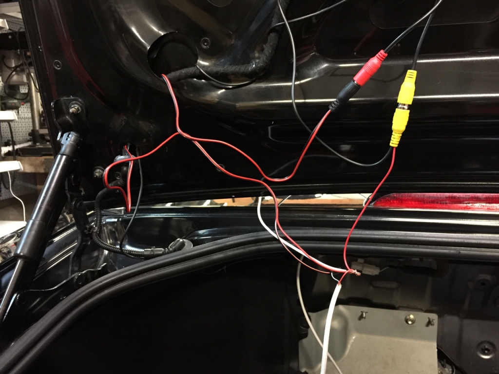

J'ai suivi ce bon descriptif, sauf que je n'ai pas l'image de la camera, je me demande si cela n'est pas une histoire de masse ???
J'ai tiré mes 2 fils, noir et rouge, à partir de la cosse du feu de recul
Peux tu m'indiquer sur quelle masse tu t'es relié stp ?

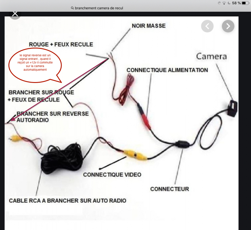

Donc je dois tirer un fil pour aller du feu de recul à derrière l'autoradio sur le signal reverse ???
" Par contre le +12v du feu de recul doit aller effectivement sur le signal reverse "
Sinon pour le reste c'est tout bon, j'ai branché comme indiqué.

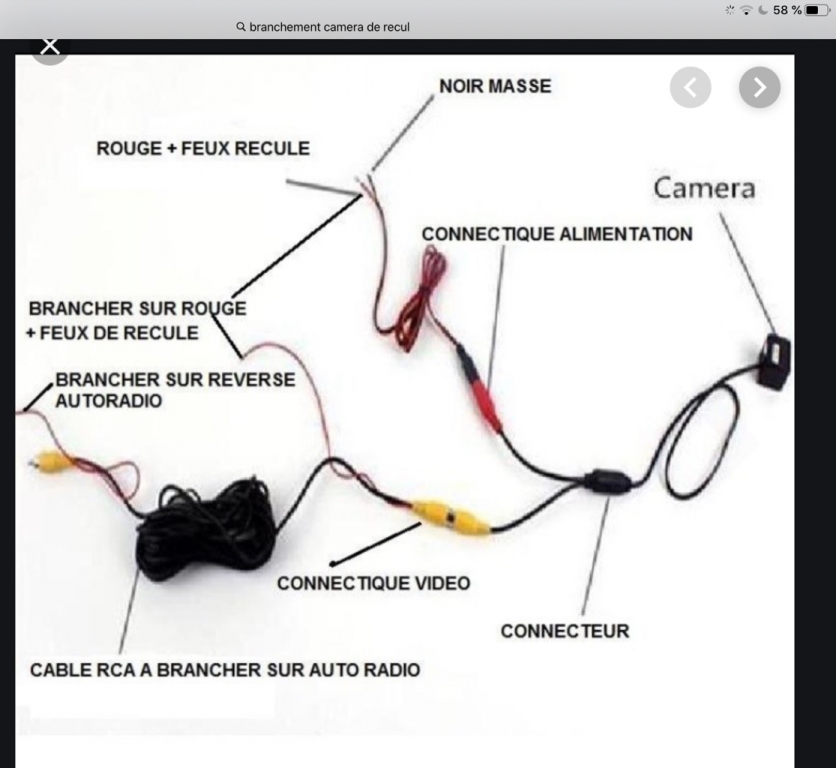

Je me suis inspiré également de ça, et j’ai branché comme indiqué, mais pas sur le signal reverse :sic:

c'est pas tout à fait la même connectique que la mienne , mais peu importe. Tu n'aurais pas coupé ou raccourci le fil rouge qui part du connecteur jaune ? il faut emmener un alim du feux de recul sur le signal reverse.
J'ai édité ta photo .
Sinon pour vérifier en attendant, si tu as une entrée vidéo auxiliaire, tu branches la prise jaune dessus et en activant celle ci dans les paramètres ça doit fonctionner sans signal reverse , en mode permanent . :hello:

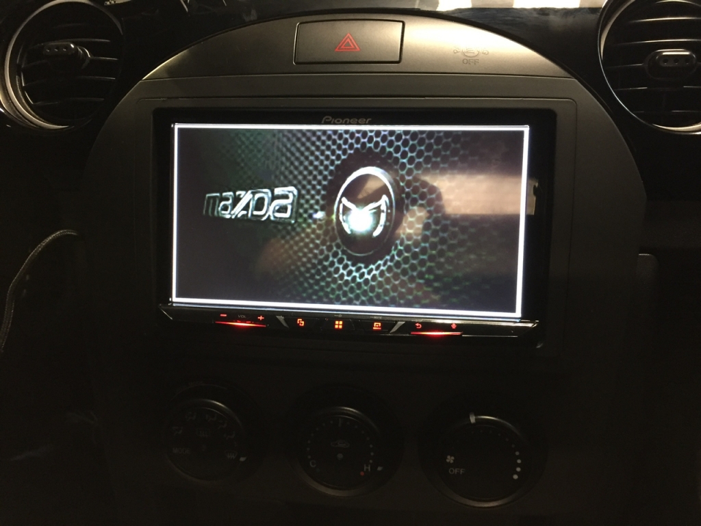

En attendant me suis amusé à lui intégrer une image comme toi ;)

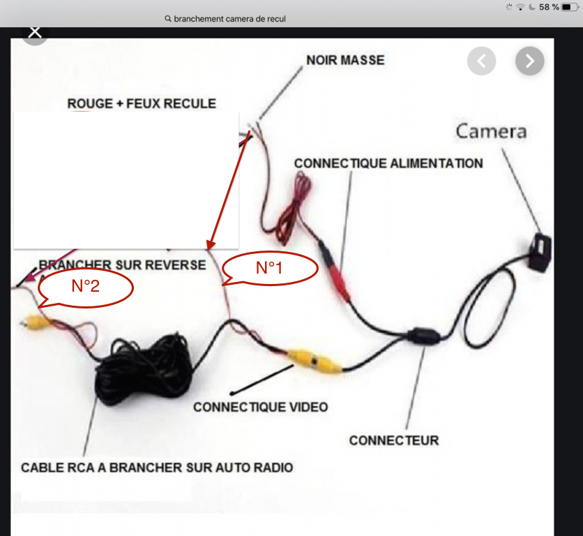

Il faudrait verifier:
si quand tu mets du 12 v( feux de recul) sur le point n°1 , as tu 12v sur le point N°2?
Dans ce cas tu n'as pas besoin de retirer un 12 v comme je l'ai dessiné précedemment. Cela veut dire que ton cable d'alim transite par le cable noir. ce qui me parait plus logique au vu du cablage, sur la mienne c'était assez similaire

J’ai déjà essayé cette configuration et cela n’a pas fonctionné, donc 2 pistes à creuser, soit mauvaise masse, d’où la photo :D ou bien, brancher en direct l’autoradio au feux de recul :idea:

Après avoir surmonté le problème de commande au volant début septembre, j'ai continué à suivre ce post et décidé de poursuivre l'exemple en dotant le système de l'option caméra de recul;
- J'ai d'abord commandé le même modèle que P.Happy (en blanc, 9€), pour m'apercevoir en cours de pose que pour pouvoir la raccorder à l'autoradio un faisceau RCA/connecteur 24 broches manquait, commandé (21€) et reçu 3 semaines pus tard.
- J'ai galéré pour faire fonctionner l'ensemble car le Signal Reverse n'arrivait pas sur l'autre connecteur de l'autoradio, pas de passage en mode caméra en mettant en marche arrière.
- J'ai donc raccordé le fil rouge du grand câble RCA sur le fil Signal Reverse à l'avant, et sur le fil rouge (+ feu de recul) de la caméra à l'arrière (même gymnastique que décrit ci-dessus pour passer le cablage de l'avant à l'arrière), activant ainsi le bon fonctionnement :woo:
