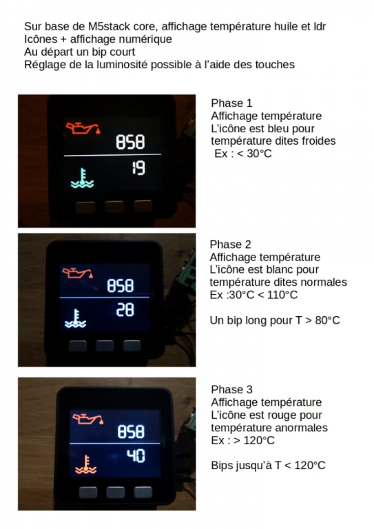

Hello
Premier proto avec ce m5stack
C est dingue tout ce qu on peut faire avec.
Je ferai un truc plus propre dans la semaine prochaine, mais le principe est là.
Les bip et changements de couleur sont volontairement à des températures inexactes
https://youtu.be/tUVT-w5k-FM
Message Publié : Dim 28 Juin 2020, 23:12
Message(s) : 1933
Localisation : Haute Savoie
J'ai fait évolué l'interface, plus sympa à regarder.
Sur les photos ci dessous la partie huile affiche n'importe quoi car le capteur n'était pas branché.
Idem les températures LDR ne correspondent à rien, c'est pour l'exemple
Demain, je regarde où installer ce module proprement dans la NC + câblage de la partie LDR.
Le code est ici https://drive.google.com/file/d/1oKR0kjCx31kH3Yuzz3x74uxlJ-MZvj73/view?usp=sharing
Message Publié : Lun 29 Juin 2020, 07:33
De mieux en mieux Bender :bien: , j'attends avec impatience la suite. Je suppose que tu ne peux pas aligner les sigles avec les chiffres, ça ferait moins bizarre, oui, je sais, je suis tatillon ;)
J'irai même plus loin, l'affichage de l'interface étant assez grande, ne serait-il pas possible d'avoir une indication de température d'huile (je ne connais pas le sigle adapté, s'il y en a un). Car s'il y a deux emplacements pour sonde sur la plaque sandwich, autant les utiliser.
A défaut de place sur l'afficheur, ne pourrais-t-on pas avoir l'info par un appui sur une des touches. Car la température d'huile est intéressant pour savoir quand son moteur est chaud et qu'on peut y aller ;)
Message Publié : Lun 29 Juin 2020, 11:34
Message(s) : 1933
Oui on peut les aligner, je fais la modif
En fait j ai mis le sigle pression d huile mais c est la temperature d huile
J ai pas trouvé de symbole huile chaude
Pour l instant je ne compte pas mettre de capteur de pression.
Message Publié : Lun 29 Juin 2020, 11:45
Et pourquoi tu ne comptes pas mettre de capteur de pression d'huile, au départ c'était ce que tu souhaitais avoir, non ? Et je pense que tu as deux emplacements sur la plaque sandwich, je pense (je sais, j'insiste mais ça me parait logique ;) ) qu'il serait facile pour toi d'avoir cette possibilité au niveau du système, libre ensuite de l'activer ou pas.
Mais tu as déjà fait un sacré boulot, j'attends avec impatience la suite et ton bilan chiffré, si c'est raisonnable je pense que tu vas avoir des clients.
Message Publié : Lun 29 Juin 2020, 11:58
Message(s) : 1933
Je me demandais si c est pertinent d avoir la temperature d huile et la pression, j entends pour un gars lambda comme moi.
En circuit surement
C est aussi plus facile d avoir 2 entrées car c est tout cablé
En rajouter c est faisable mais faudra que je rajoute un module.
Le cout reste raisonnable, je fais faire un decompte des frais prochainement.
Centré ci dessousImage
