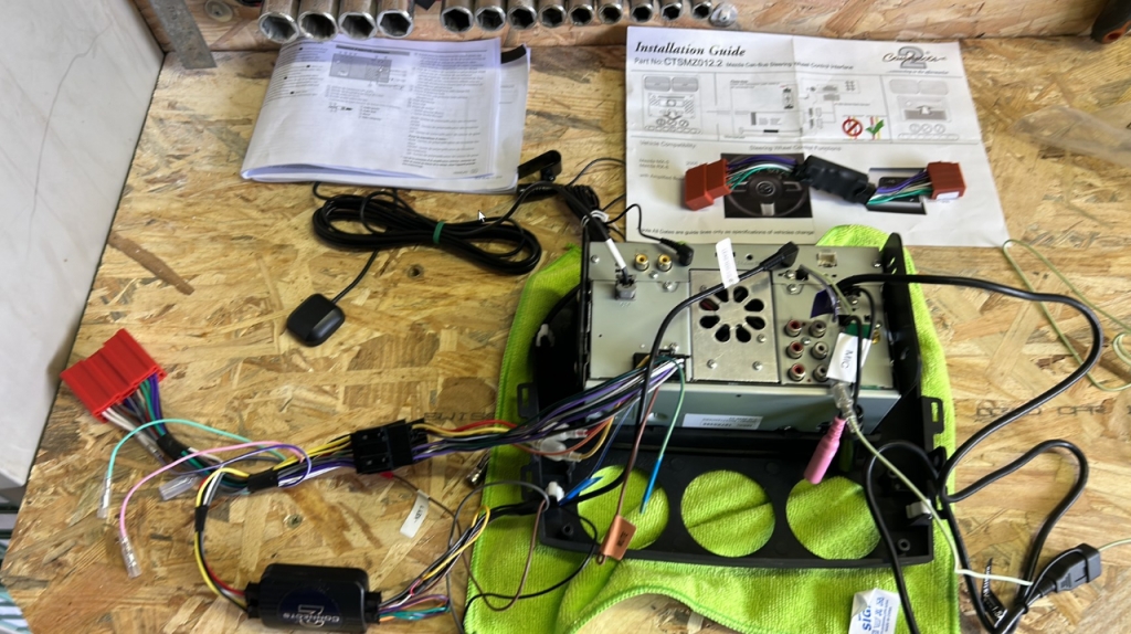

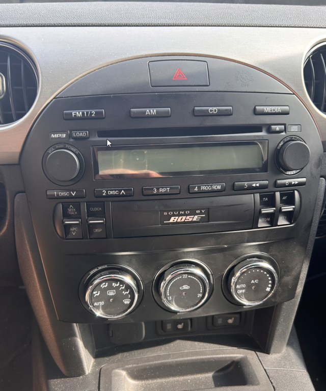

Bonjour à tous
je me suis acheté il y a peu un kenwood DWX7722DABS (carplay) avec tout le cablage qui va bien : pour ampli bose et avec conservation des commandes volant sur le site autoradios-gps.com
super matos
hier démontage de mon poste existant
sauf que pas de son
et je ne suis pas arrivé à trouver où brancher le cable bose en haut à gauche
je précise qu'une fois l'ancien poste demonté je ne vois que la prise d'antenne, la grosse prise blanche et bien sûr la prise clim et c'est tout
du coup doute : est-ce vraiment bose ?
démontage façade derrière sièges et là pas d'ampli bose :
Alors à votre avis c'est bose ou pas bose? et si c'est bose y a t'il un autre endroit où pourrait être l'ampli?
allez remontage pendant que c'est encore frais ... dans ma tête
Belle journée et à vous lire

Oubliez mes question sur bose pas bose, je l'ai trouvé caché sous l'isolant

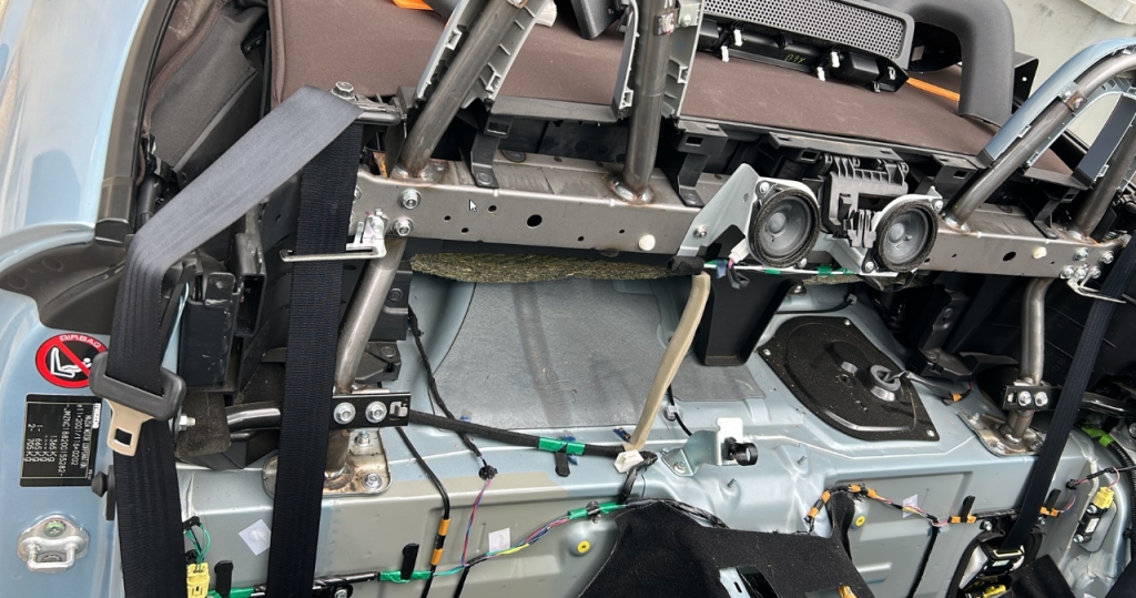

Il y a bien un ampli Bose sur les Niseko qui ont le pack 'Plus Paket" qui se voit directement pas l’appellation Bose sur la console centrale mais surtout la présence des lave-phare spécifique au feux xénon.
L'ampli se trouve tout au fond du compartiment sous le puits de capote comme je l'avais évoqué dans mon post du 16 juin 2020 sur ce même sujet.
Position de l'ampli Bose sur les version ST
Il faudra potentiellement démonter le fond de puits de capote avant d'y accéder comme l'avait signaler "Little" ;)
Pour la vis, rien d’alarmant car j'ai aussi le Bose et je n'ai pas l'écrou qui est dit inaccessible et très compliqué à enlever. Et j'arrive sans problème à retirer le bloc audio.
Je l'avais démonter, il y a quasiment près de 17 ans pour y brancher un adaptateur pour lire les MP3 sur USB et prise jack.
