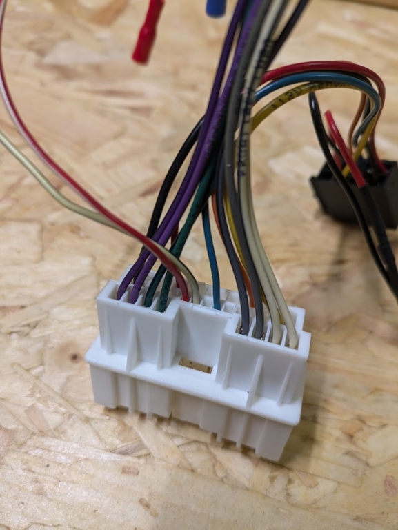

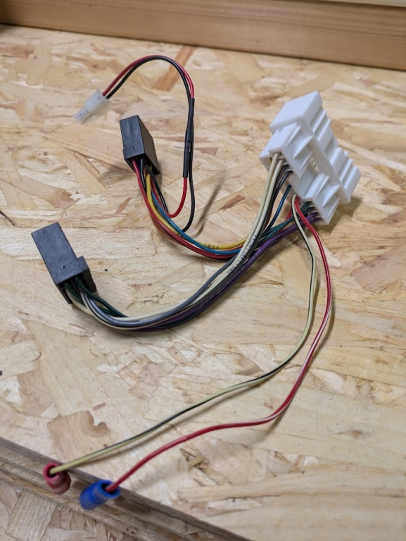

Me revoilà, j'ai mené quelques tests ce soir, voilà où j'en suis :
:arrow: Installation de la dernière mise à jour sur le ATOTO S6 (modèle A6Y2710SB)
:arrow: Sur mon adaptateur de faisceau, les deux fils des positions 1N et 1P semble déjà récupérées
(elles étaient branchées sur l'ancienne interface de commande Unika vers le Parrot)
:arrow: Avec le faisceau seul sur la voiture, contact mis si je mesure la résistance entre les deux fiches avec un multimètre, je constate le changement de valeur lorsque j'appuie sur un bouton

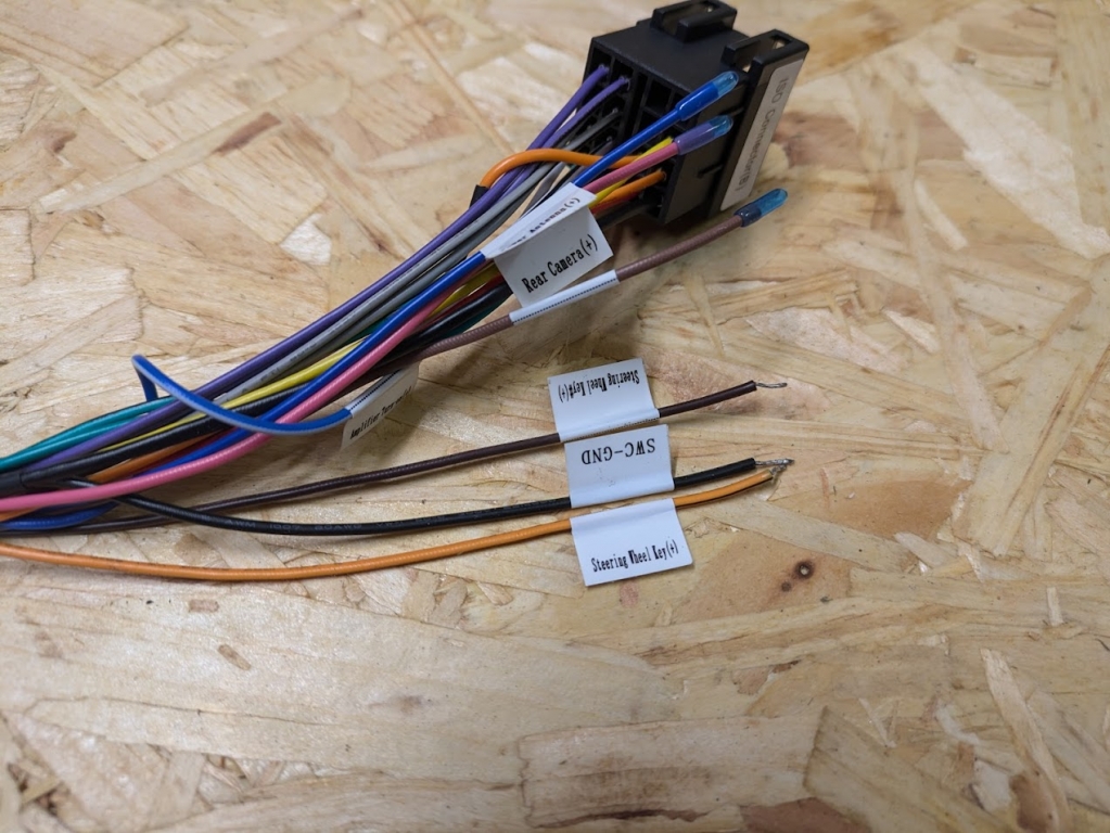

:arrow: Sur le faisceau du nouvel autoradio, je dispose de 3 fils :
- Steering Wheel Key (+)
- Steering Wheel Key #(+)
- SWC-GND
Avec tout ça je pensais avoir de quoi y arriver mais je n'ai aucune réaction de l'autoradio en mode programmation. J'ai pourtant testé plusieurs façons de câbler et ai respecté les consignes de programmation du manuel :tantpis:

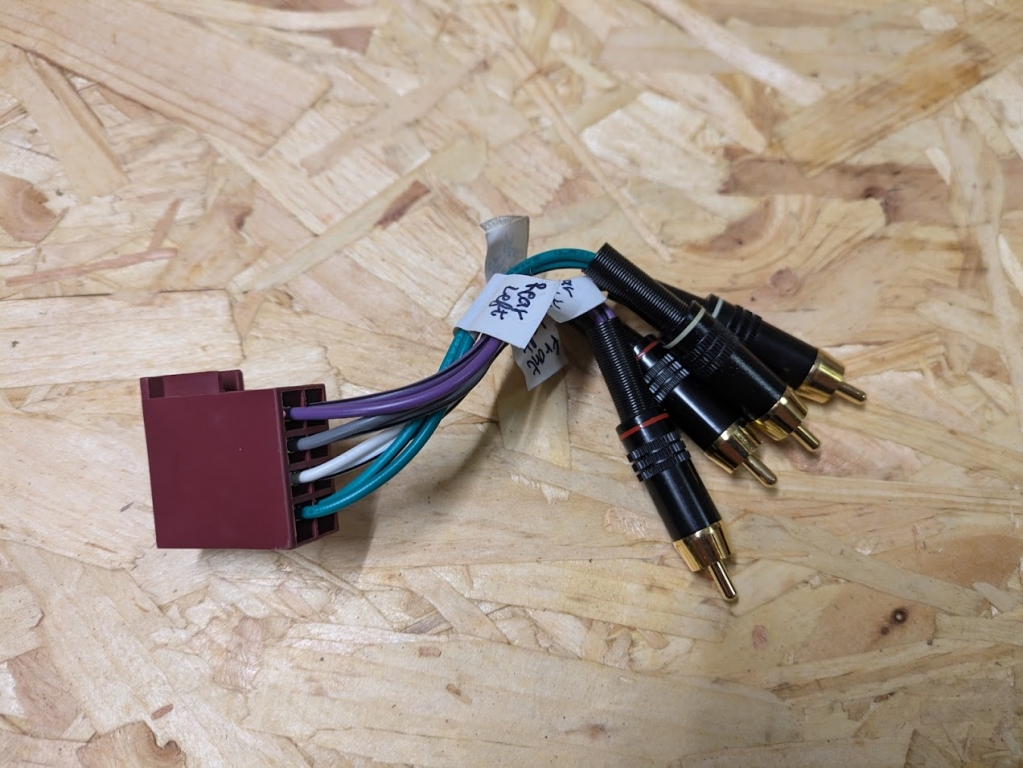

Au passage, voici à quoi ressemble mon adaptateur entre l'autoradio et l'ampli Bose. Il n'y a pas de boitier, c'est une reprise du signal bas niveau pour l'envoyer vers l'ampli.
Pour ceux qui bricolent ça peut se faire soit même sans avoir à débourser une grosse somme pour un boitier qui risque de dégrader le signal, mais cela impose d'avoir des sorties RCA derrière l'autoradio
