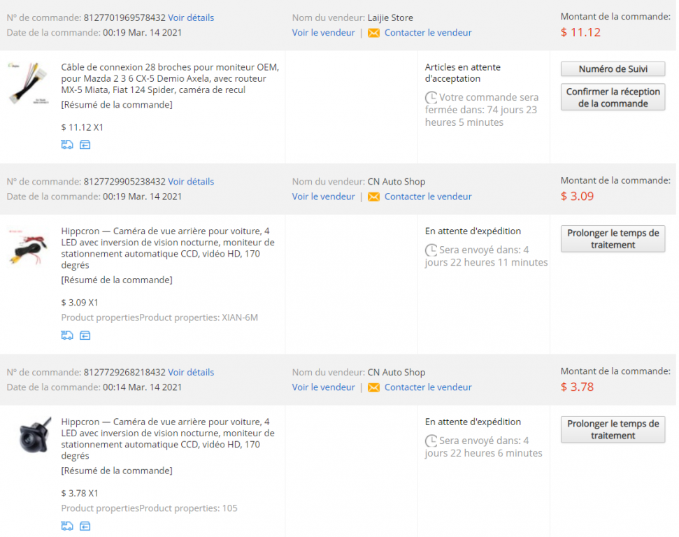

J'ai donc passé commande tout à l'heure :D
à suivre...

Tu as pris une caméra en 6V ?
Message Publié : Dim 14 Mars 2021, 11:51
Message(s) : 4855
il est indiqué "tension nominale 12V" pour la version avec l'éclairage LED intégré, j'en ai pris une sans... on verra si ça passe avec les 6V du poste :tantpis:
Au pire j'irai me connecter au feu de recul ou j'en achèterai une autre de 6V.

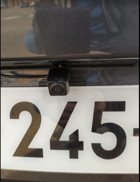

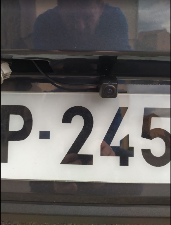

normal que ca fonctionne pas il te faut alimenter la camera en +12 apres contact
pour ma part
en plus du cable acheter sur aliexpress j'ai monté un camera qui se glisse entre la plaque et le parechoc ( elle est collée)
le connecteur est très petit pour passer partout ( au lieu des gros RCA jaune)
je passe par le trou de l'eclaireur de plaque
https://www.amazon.fr/gp/product/B016ML ... UTF8&psc=1

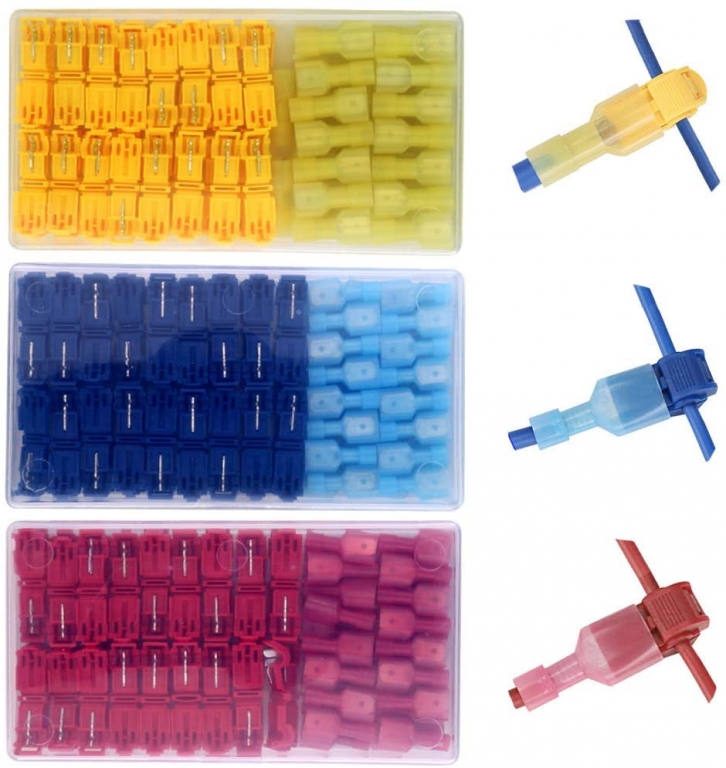

la solution du +12V dans le coffre :
dénude un peu le tube protection et prend l'alim de l'éclairage coffre +12V après contact ( il est commuté a la masse par le calculateur) par contre il est temporisé quand tu reste trop longtemps le coffre ouvert ( faut pensé a couper et remettre le contact)
j'ai fais ca avec un T
pour la masse avec une cosse M6 ca devrait etre facile ;)
ensuite faut débrancher la batterie ou rebooter la radio pour que la camera soit prise en compte.
bonne bidouille :)

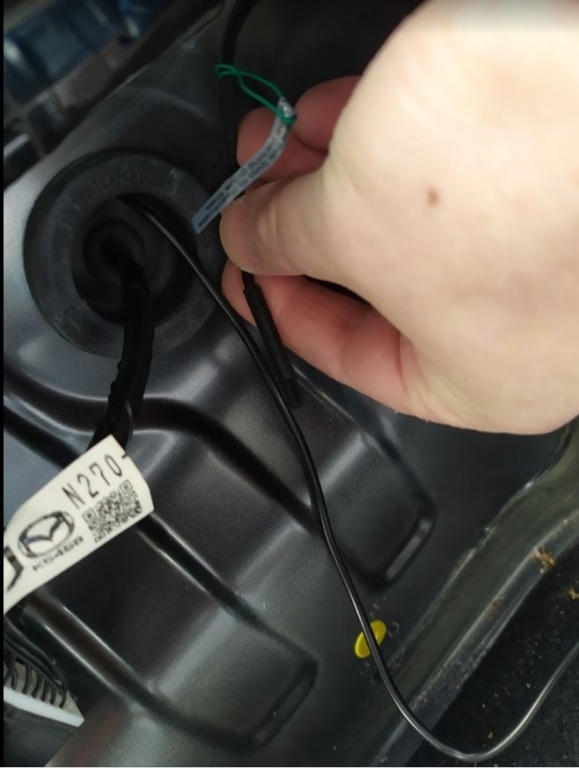

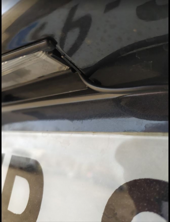

j'ai pas de cable apparent c'est le passe cloison qui est coté de la gache de coffre pour passé ton fil video et arriver dans le pare choc

28 oui, c'est la ou sont les passe cloison et le point de masse
30 inutile
31/32 oui pour passe le cable la masse et l'alim camera

je passe par l'espace au niveau de l'éclaireur de plaque
