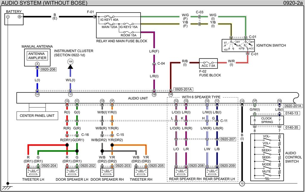

Je confirme que la polarité positive côté conducteur sur Ncfl corespond au fil
Rouge par contre le côté passager c’est le fil noir /blanc ;)

Voici le schéma pour une NC FL non Bose, mais je me souviens avoir bien galéré pour trouver + et -, plus trop sûr de ce que j'ai trouvé dans ma NC FL2 :
Phil
 Sujet du message : Re: Haut parleurs pour NC

DOMDOM a écrit :
Alors après mes recherches et mes enquêtes et le test final :jyg:
Et oui, celui qui a fait le code couleur est un sacré marrant, ils doivent encore en rigoler.
Phil

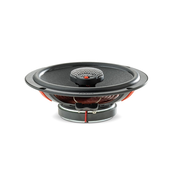

Bonjour tout le monde,
Je viens de recevoir les Hp destinés à remplacer ceux de ma NC mais avant de démonter, je suis pris d'un gros doute.
J'ai choisi des focal icu165 pour leur profondeur de 48,4 mm seulement. Par contre je n'avais pas remarqué que le tweeter était si proéminent.
Vous en dites quoi ?

Salut alf25 :hello:
Oui sans problème :bien:
Normalement, les tweeters sont au niveau des oreilles, là ils seront au niveau des mollets! :aie:

Il y a pas vraiment de soucis niveau profondeur sur les MX5. Car quand elle est baissée, la vitre ne passe pas derrière le HP.
