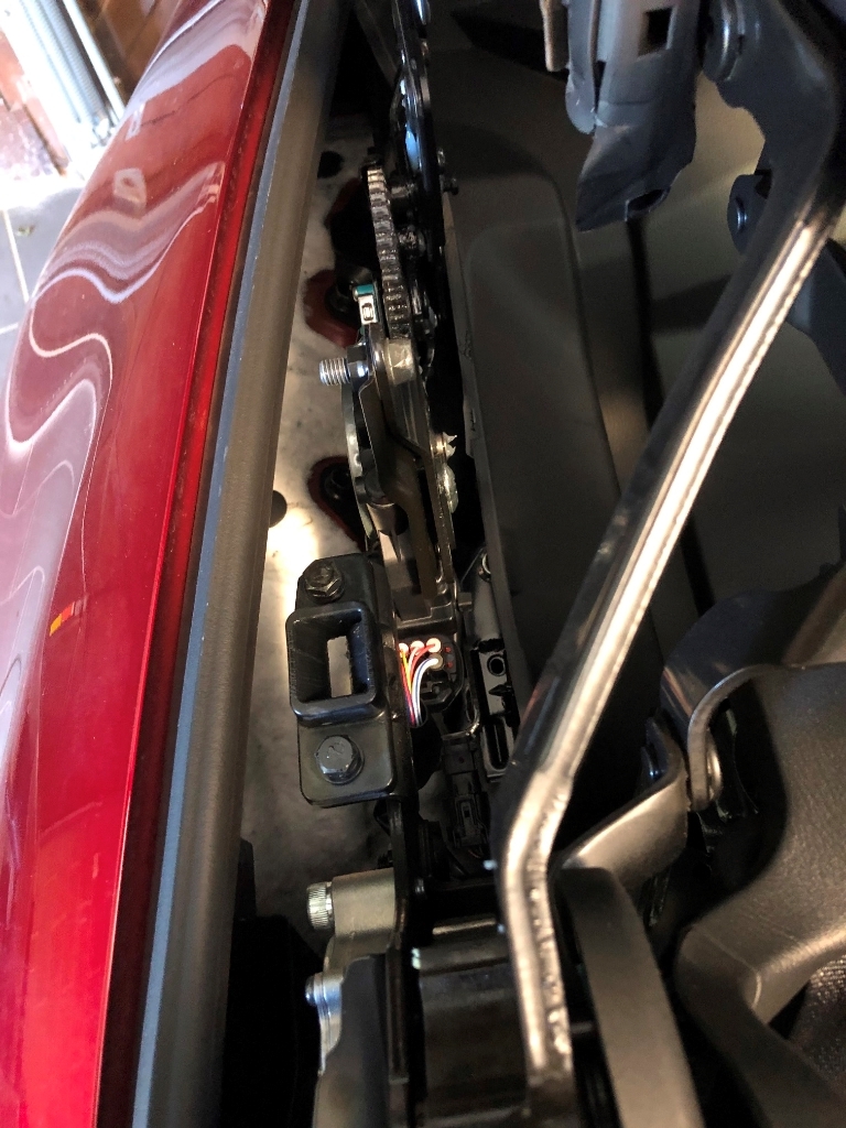

voila , j'ai installé ma caméra acheté chez IL motorsport en suivant ce tuto https://www.youtube.com/watch?v=AUoW6bCRQME
tout fonctionne bien , je regrette qu'elle ne soit pas réglable en inclinaison car je trouve qu'une orientation plus serré aurait été mieux car entre la limite de l'image à l'écran et la réalité il y a un vingtaine de cm de marge , qui n'apparaisse pas à l'écran :geek:

J'ai reçu la caméra assez rapidement (avant le confinement), acheté chez IL Motorsport .
Heureusement qu'il y a ce tuto.
ça m'a pris quelques heures (je suis méticuleux) et le plus difficile, c'était de voir comment j'allais passer le câble vers le coffre. Il a fallu que j'ouvre à moitié le toit pour trouver !
