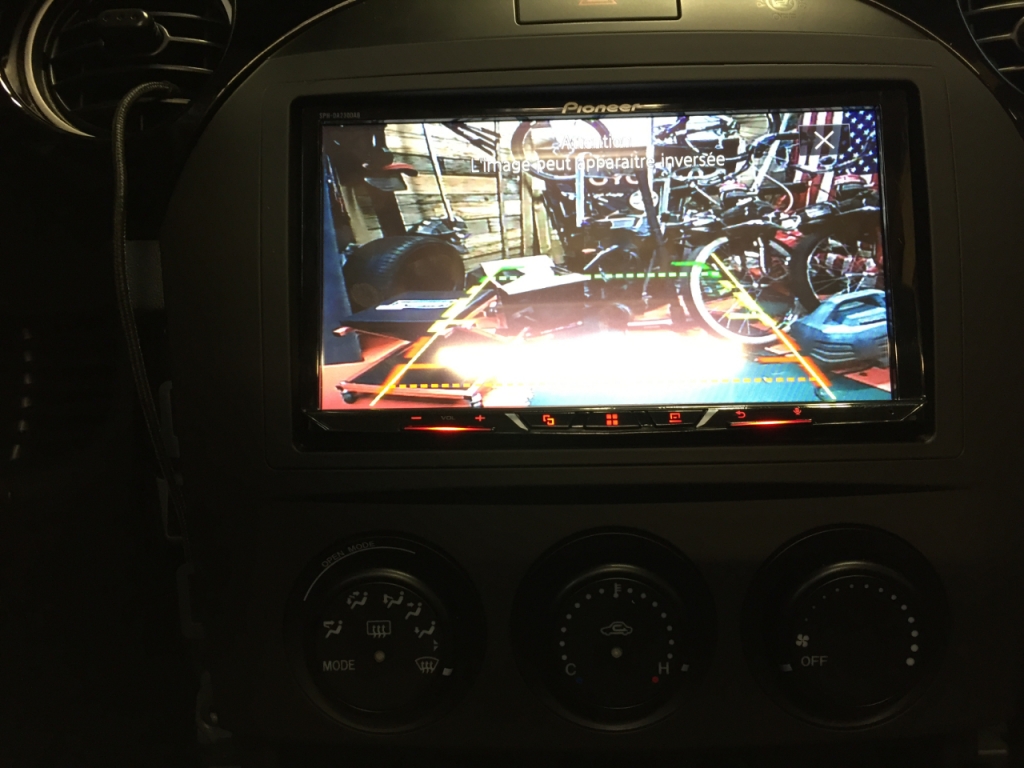

Tout fonctionne parfaitement :beer:

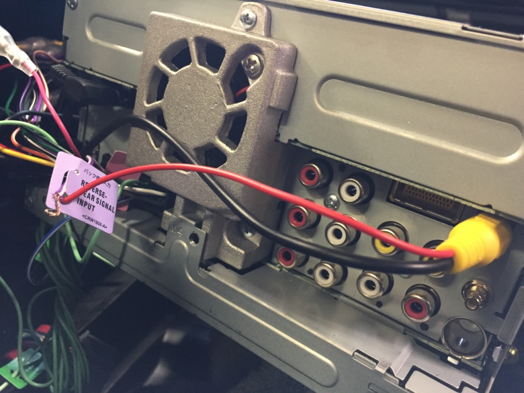

Mon premier branchement était le bon, même pas besoin de tirer un cable qui va du signal reverse au + du feu stop !!!

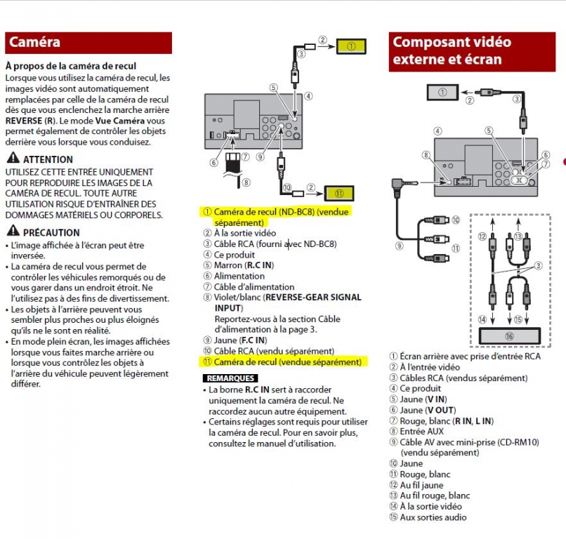

Le pb n'était pas la, mais simplement je ne devais pas me brancher derrière l'autoradio sur le RCA jaune IN mais sur la prise RCA camera de recul, qui pour moi était obligatoirement à usage unique d'une camera Pioneer !!!
Ici le branchement ne fonctionne pas
et là, tout fonctionne

Notice Pionner, d'ou mon erreur :etonne:
