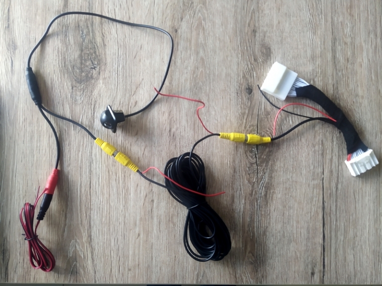

Caméra et câblage reçus... les fils noirs et rouges m'intriguent un peu mais je vais me documenter.
J'attends de recevoir le module android auto pour toute faire :jap:
ca doit etre les cables d'alim .... elle est en 6V ou 12V ?
en tout cas bon courage pour passer les connecteurs dans le passe cloison.
/Lc69
/Lc69
C'est du 12V, elle est à moitié montée et traîne encore dans l'habitacle :aie:

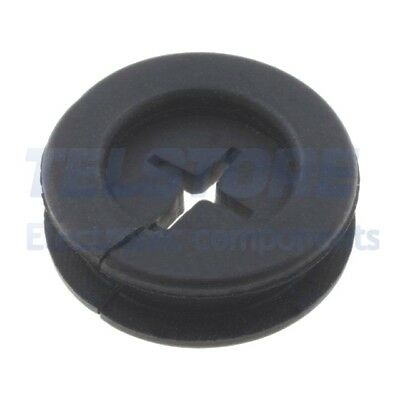

Et si tu as la cosse (pas la flemme, hein!) tu peux ôter le passe fil et le couper en deux, une fois les fils en place, tu le remets et l'étanchéité devrait suffire, on faisait comme ça "avant" ! :D
A+, Gilles

beckett a écrit :
/Lc69
alors prend l'alim sur l'eclairage du coffre, il y a un +12V ( verifi avec un multimetre) attention c'est temporisé 5 min quand plus de contact
la masse juste tu devrais trouvé ca avec une cosse diam 6 a coté de la serrure du coffre
les autre fil rouge le long du cable video et ceux sur le connecteur seront inutiles

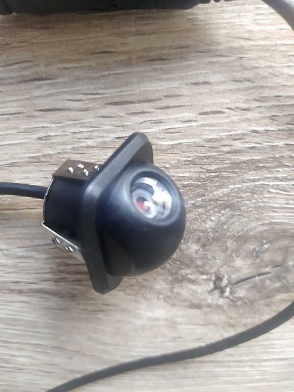

Pour la caméra de IlMotorsport il faut noter que les lignes affichées sont inférieures au gabarit de la voiture. Ça peut être un peu gênant si on ne se centre pas bien et qu'on compte optimiser la place de stationnement... A part ça bon produit, notamment le câble unique comprenant signal et alimentation. Un léger scintillement lorsque l'on a un éclairage en 50hz dans certains endroits est visible.
Sinon, pour passer le câble par le passé cloison, j'ai dilaté la partie centrale avec un tournevis pour pousser à travers l'écrou de serrage du connecteur. Un peu tricky à faire mais c'est comme dans la vidéo de FlyinMiata.
