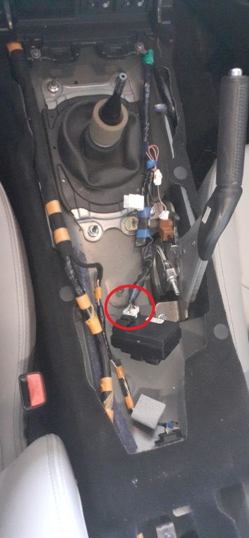

bonjour les copains ( bon là j'en ai vraiment besoin des copains :D ) , j'ai pris mon courage a deux mains et j'ai commencé a demonter tout ce bazar .
donc , demontage de la console centrale . 1er hic , impossible de debrancher la broche blanche des vitres electriques , j'ai eu beau tirer dessus , ça sort pas , y'a une astuce ?
j'ai sorti tout le bloc mais ça ne m'arrange pas car je ne sais pas du coup de quelle place je dispose pour eventuellement poser une prise USB dans la boite a gants .

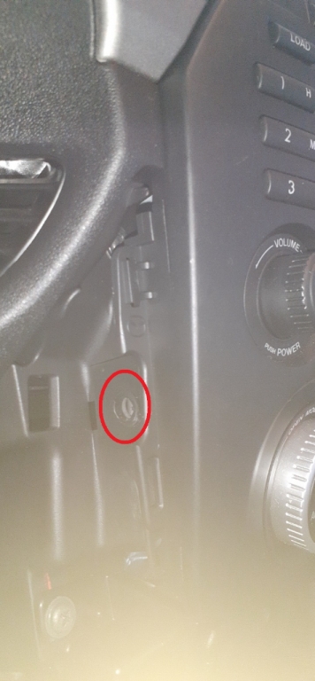

ensuite , j'ai encore enlevé des visses pour sortir les deux cotés en plastic et acceder a ces visses que j'ai aussi enlevé , biensur rien ne veut sortir encore donc j'en suis là .
et là , je vois en jouant les contortionniste , des visses qui ..............je sais pas , j'ai l'impression qu'il faudrait virer celle-ci , qu'en pensez vous ? c'est un ecrou ? j'ai peur de la reponse car je me demande si je vais arriver a y acceder ( papa fait bien ses 100kg :P )
et ensuite reste encore des trucs a devisser pour sortir le bloc autoradio ?
voila , j'ai arreté , fait trop chaud dans le garage , j'y retourne demain matin , pour l'instant j'en suis a boire une biere . :beer:

:hello: Salut,
-Les connecteurs des lèves vitres(comme tous en majorité) ont une petit excroissance sur laquelle il faut appuyer pour liberer le crochet qui se trouve dans son prolongement et qui retient le connecteur.
-Ta vis doit retenir le bloc autoradio . Ensuite en tirant doucement il te faudra déconnecter l'antenne et le connecteur Mazda mais aussi le connecteur du bloc clim/ventilation qu''il te faudra remonter sur ta nouvelle façade.
Tous ces connecteurs ont le même principe de verrouillage.
Bon courage
