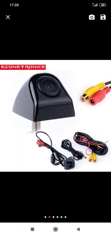

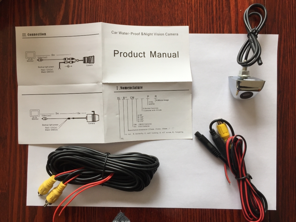

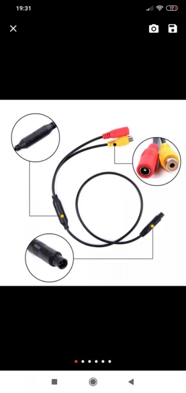

P-Happy, j'ai acheté la même caméra (je pense) que toi.
Plus particulièrement, la connectique de la caméra est-elle la même ?
Je veux dire, il n'y a qu'un seul connecteur qui sort de la caméra.
Car beaucoup de caméra de recul ont plutôt ça comme connectiques
Peut-être plus clair ici

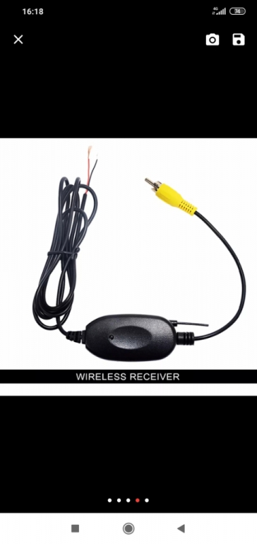

Cette question parce que j'ai également acheté ceci pour éviter d'avoir à passer le long câble à travers la mx-5.
Penses-tu que je pourrais les connecter ensemble (transmetteurs sans fil+caméra à une seule connectique) ?
Ou bien vaut il mieux racheter une caméra avec les 2 câbles (rca+alimentation) pour simplifier la connection?
Merci.

Ta première photo correspond bien à ma camera de recul.
Un connecteur jaune pour la vidéo et un petit connecteur noir pour alimenter celle-ci et envoyer le signal reverse à l'autoradio.
Sur tes autre photos le connecteur rouge me parait évidemment l'alimentation. Il faudra donc que tu trouves un 12v à l'arrière du véhicule et de préference à repiquer sur le signal 12v du feu de recul ainsi ta camera sera alimentée en marche arrière. Dans ton système wireless, ce qui m'intrigue le plus , c'est comment envoyer un 12v signal "reverse" à l'autoradio pour qu'il commute automatiquement sur la camera quand tu passes en marche arrière. le connecteur jaune n'est que le signal vidéo. Faut il activer la camera manuellement sur l'autoradio?(galère)

Merci pour ta réponse.
J'ai commandé cet article
Sur le petit connecteur noir relié à ta caméra, c'est bien un "4 pins" ?
Ça me permettra de pouvoir brancher la caméra sur le transmetteur.
On verra lors de la réception comment faire tout ce branchement...

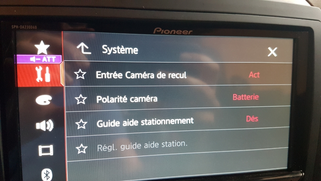

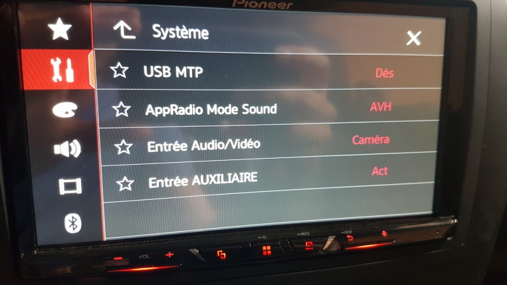

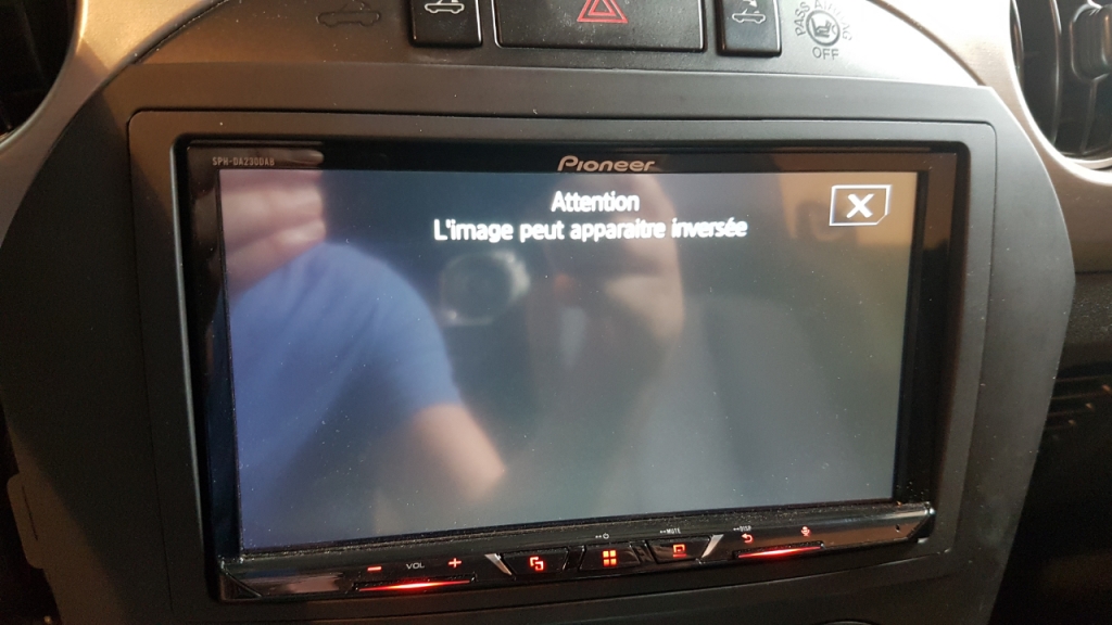

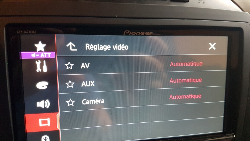

Salut la compagnie, j'ai profité du confinement pour monté ma camera de recul. Achat sur ali ex
Tout est monté mais ça ne marche pas. autoradio pioneer sph-da230dab
Quand je met la marche arrière, ça passe sur le mode camera mais l'image est noir.
l'autoradio est reglé de cette manière.
j'ai tester toutes les combinaisons de réglages mais rien y fait.
J'ai bien souder le cable au signal reverse sur le faisceau de l'autoradio et branché le rca jaune en haut a droite.
Et les branchement à l'arrière de la voiture.
J'ai tester les deux cables relié sur le feu de recul.
et aussi avec la masse prise dans le coffre.
Voila ou j'en suis, si vous avez une solution, je suis preneur.

Salut
Donc tu as la camera alimentée en permanence, le signal video est branché sur l autoradio ?
Le signal reverse est relié à quoi? Une masse / + 12v permanent / +12 v feux de recul?
Message Publié : Sam 9 Mai 2020, 15:54
Message(s) : 1856
Salut
, déjà j'essaierai sur l'entrée auxilliaire le reverse ne sert pas, pour voir si ça fonctionne ensuite le branchement sur le feu de recul sert (chez moi) a alimenter la camera en mode marche arrière. Le signal reverse lui indique à l'autoradio de basculer sur la camera.C'est la même alimentation à l'arrière (pour la camera ) et à l'avant sur l'autoradio (signal reverse)???

sanlau a écrit :
Regarde mon montage, j’avais le même pb que j’ai expliqué avec photos page 6
Visiblement sur sa photo, sa camera est branchée correctement.
Et j'ai vérifier le contenu de mes menus , chez moi entrée audio/ video et entrée aux sont désactivées , le reste c'est pareil , mais si je les active cela ne change rien au fonctionnement de la camera de recul.
Je crains fort que tu n'ai pas d'alimentation sur ta camera(domino?), essaye un 12v direct dessus.
