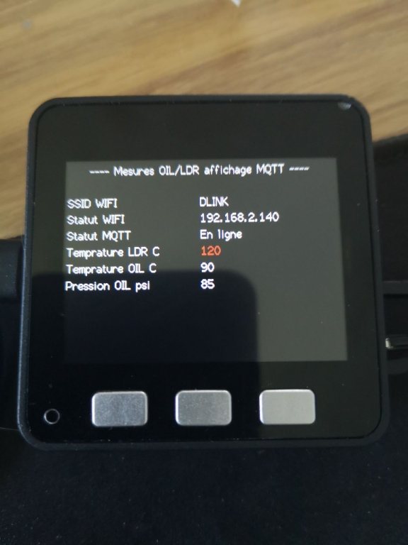

Quelques news. En attendant de recevoir mon nouveau fer à souder ( RIP + de 20 ans de vie quand même ), j'ai travaillé sur une version totalement invisible:
Le boitier peut être caché n'importe où dans le véhicule, les informations sont récupérés par wifi et affichés sur n'importe quel smartphone via le protocole mqtt.
Dans cette version le "M5" affichera des informations de base.
on peut aisément switcher d'une version à une autre via les boutons.
On peut aussi imaginer une future version low cost au niveau matériel, sans écran, sans batterie, juste un module esp32 + wifi à 15€
1° photo: le M5 en affichage "basique". on retrouve les infos de températures et pression même si ce n'est pas voué à être regardé. Les fonctionnalités ne changent pas, juste l'affichage

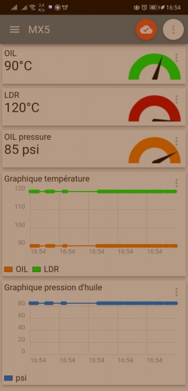

2° photo: un exemple d'interface via un dashboard mqtt. il existe plein d 'applications sur le google play store et App store d'apple.
Tout est pleinement configurable, vous pouvez faire un tour sur l'application Iot MQTT que j’utilise ici. Bien sûr il y aura un tuto fourni

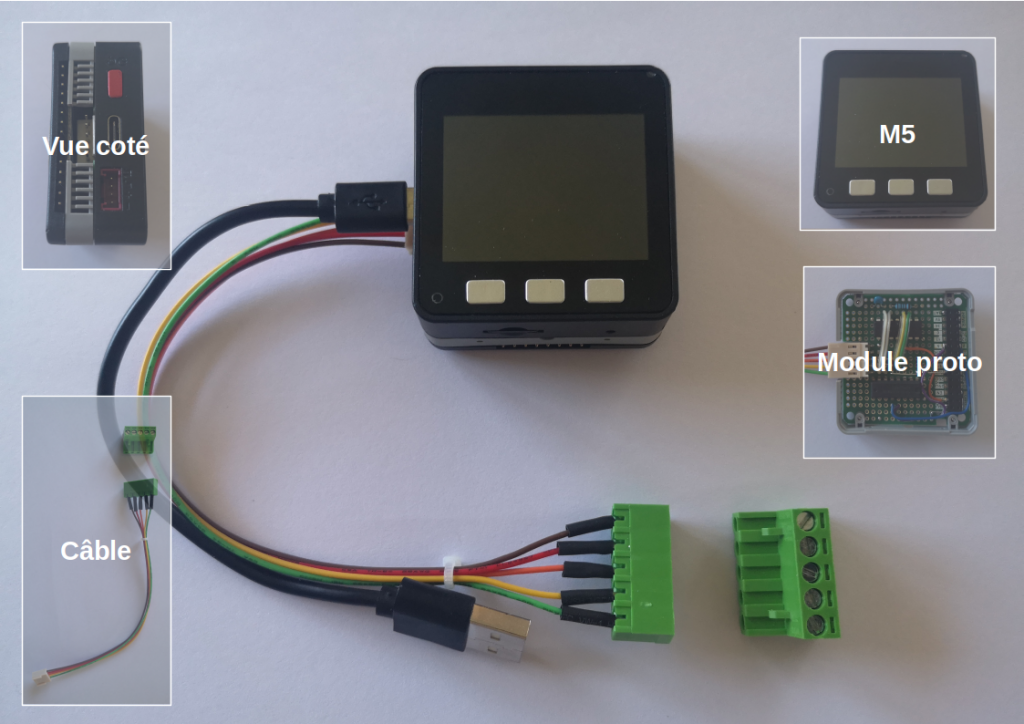

Bonne nouvelle, j'ai fini :D
Ce premier exemplaire est pleinement opérationnel.
Le produit est composé d'un M5stack core + module "proto" qui s'assemble pour ne former qu'un boîtier.
J'ai créer un câble d'interface avec un bornier enfichable pour les connections vers capteurs.
Les capteurs utilisés sont de la marque VDO. D'autres marques de capteurs peuvent être utilisé mais il faudra impérativement les tables de conversion. Je recommande vivement VDO.
Sur la photo n’apparaît pas la gaine tressé qui enveloppera le câble d'interface + câble usb C.
L'encombrement total est de 54x54x24 mm (LxlxH).
Voir photo ci dessous.

Brancher les capteurs sur le bornier enfichable, le faisceau d'interface et le câble usb
(Un schéma sera fourni pour les branchements)

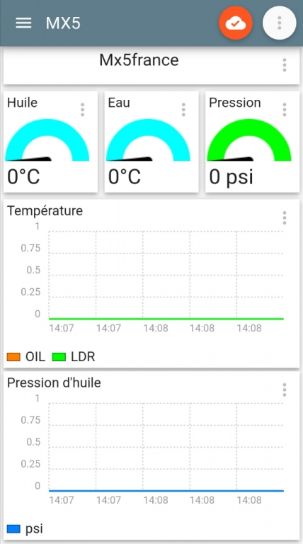

En affichage déporté sur smartphone, les valeurs sont retranscrites par un application de type dashboard mqtt. l'affichage sur ce dernier est entièrement paramétrable: type de graphique, jauges, couleurs de seuil, valeurs de seuil, historique, etc..
(un tuto sera aussi fourni pour la personnalisation, voir exemple ci dessous ).

photo + vidéo de fonctionnement:
https://youtu.be/DSTzk9_GtLg
Exemple appli android:
