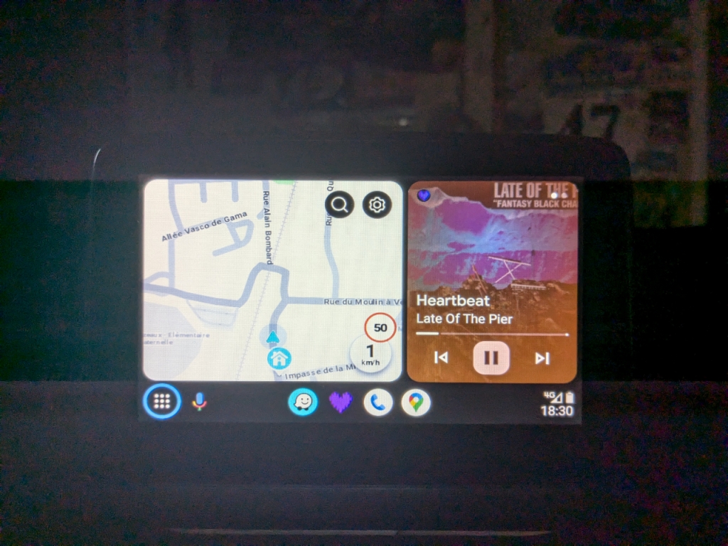

Je viens de finir d'installer Android auto sans fil et la caméra
Les différents tutos sont très bien
Je vais essayer de faire la manip pour débloquer l'écran en roulant maintenant
:beer: :hello:
