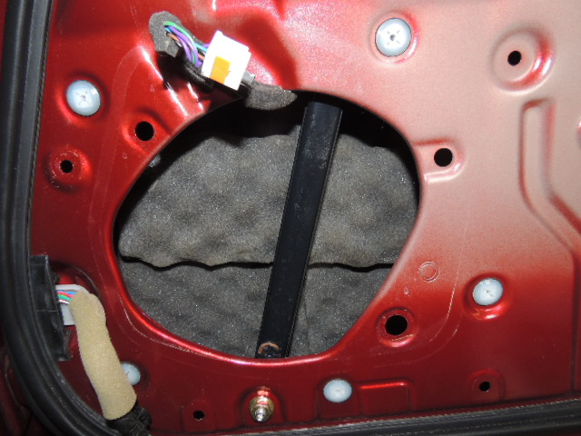

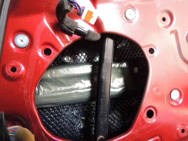

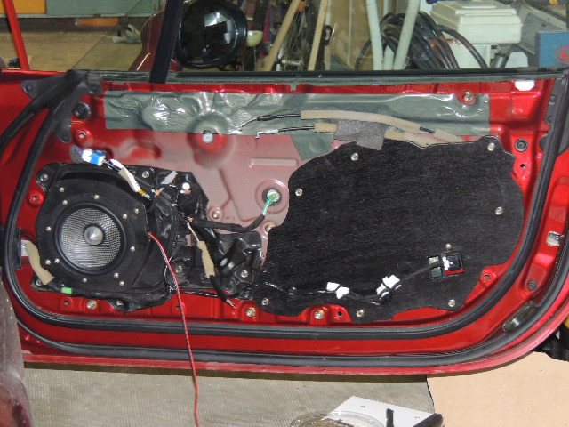

Pose de plaques de bitume au fond des portières pour éviter aux tôles de vibrer. Pour ça, j'ai trouver du R99 de chez Restagraph chez un marchand de pièce auto (40€ les 8 plaques de 50 x 25cm)
J'ai ajouté de la bande de réparation pour toiture, a base de bitume aussi (20€ les 10m en 7cm de large) sur le renfort central.
Ça donne ça:
Pose de mousse à l'arrière de l'emplacement du hp:

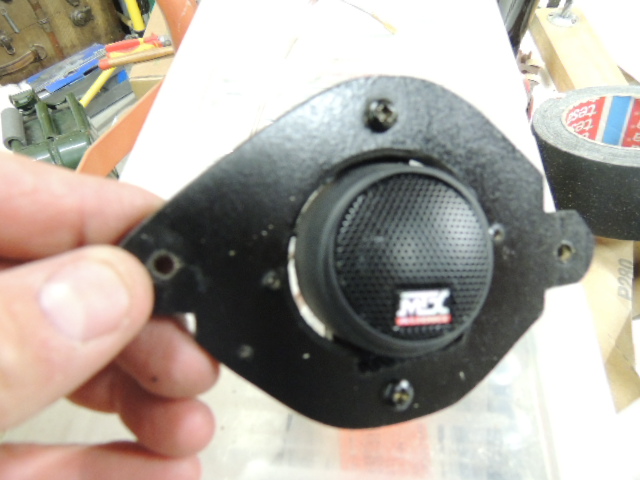

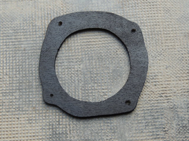

Fabrication de cale en contre plaqué de 10mm pour les hp de 16 et pour les tweeter + petit coup de peinture noire

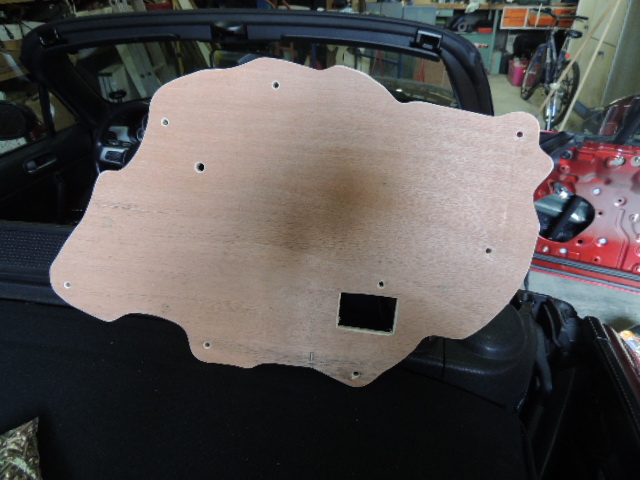

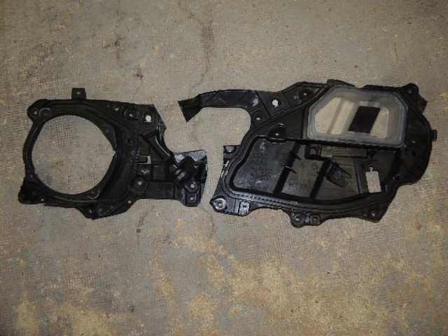

remontage et test, c'est bien mieux qu'avant mais on entend encore une vibration parasite dès qu'il y a des basses. en fait, c'est la partie arrière du carter plastique noir qui vibre.
celui la:
Je décide de le supprimer et de le remplacer par une plaque de contre plaqué de 10mm avec du bitume R99 au dos.
Je le découpe proprement afin de pouvoir le remettre en place au cas ou ...
Et je m'en sers de gabarit pour faire ma plaque de remplacement

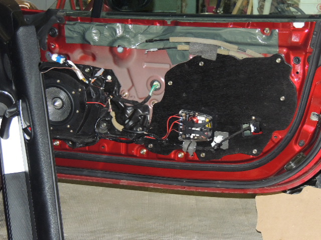

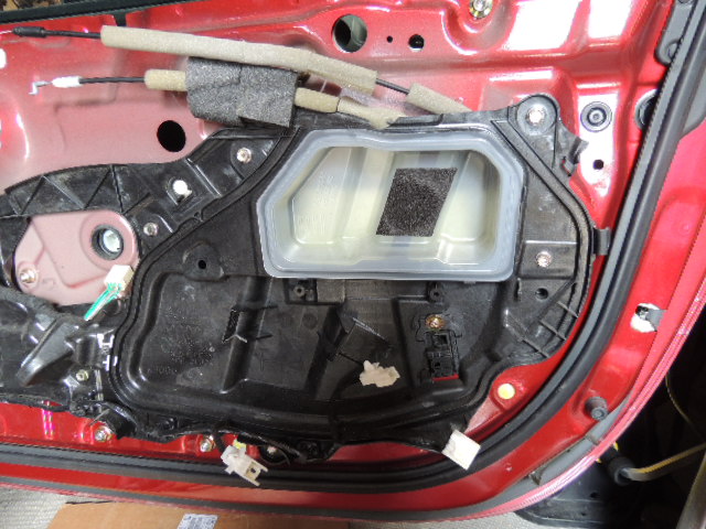

Encore un coup de peinture,
suppression des blocs de mousse située dans la garniture intérieure car avec la plaque en bois,elles ne passent plus (je ne sais pas à quoi servent ces mousses, la aussi je les enlèvent proprement au cas ou...)
et je remonte tout. Voila se que ça donne:
Pose du filtre et raccordements électriques
Le 1er test à faire, c'est de "tapoter" sur la tôle à l'extérieur et au centre des portières et de comparer la portière modifiée et celle qui reste à faire. Et la je suis déjà content car il y a une sacrée différence. fini le bruit de ferraille mais à la place un bruit bien sourd, bien mat. Je sais que c'est gagné.
L’écoute me confirmera ça, j'ai maintenant un son bien plus clair, des basses plus propres.

C'est une manip que je n'ai jamais fait dans mes véhicules et je me suis toujours dit que ça doit être compliqué de passer et bien mettre les bandes derrière les armatures métallique. ça passe facilement? tu en mets sur la tôle du fond et tu t’arrêtes dans les coins ou tu va plus loin?

" la bande sika est beaucoup plus dense que le R99?" non, au contraire, elle est plus fine (1mm par rapport aux 3 ou 4mm du restagraph). Sur le renfort central, j'en ai mis 3 couches et 2 sur la face interne de la portière pour boucher les trous.
" je me suis toujours dit que ça doit être compliqué de passer et bien mettre les bandes derrière les armatures métalliques". Oui, effectivement c'est le moment le plus chi.. casse pied de la manip. Pour y arriver je décolle sur 1cm le papier de protection et j'y agrafe une bande de papier plus longue que la partie à coller afin quelle dépasse. Une fois la bande en place, je tire délicatement sur ma bande de papier agrafée pour enlever la protection. Je ne cherche pas à aller tout au bord de la tole, si il reste 1 ou 2 cm non recouvert je ne pense pas que ça soit grave, ce n'est pas à ces endroits que la tôle vibre mais plus vers le centre.

les blocs de mousse sont destinés a amortir en cas de choc latéral.

les blocs de mousses qui sont situer dans les panneaux de portes en l'occurrence il s'agit ici de sagex, n'est en rien un amortissement en cas de chocs latérale... il cassera comme de rien !!
La SEUL protection en cas de choc latéral est la bar de renfort situer DANS la portière !
