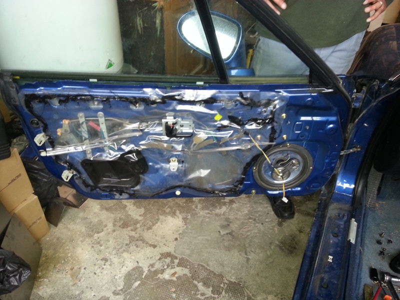

toi, t'es pas allé voir mon topic ^^ j'ai même mis les références pour les intéressés : HP TS-A2013I [3.8 kg] à l'avant, XS-GT6928F [3.3 kg] à l'arrière
Les Pioneers ont eu même remplacé les Oxygen que j'avais mis en attendant (c'est du 20" ... ça remplace avantageusement l'elliptique) :

bah oui, j'ai installé tout Pioneer... les 20cm avant, j'en ai eu pour 180 €, les arrières elliptiques, un peu moins (15x23).
Niveau rendu, je suis très satisfait ! des basses profondes, des médiums spaciaux, et les aiguës cristallins : j'étais habitué aux 12 HP Bose de la Rx8.. et je ne suis pas déçu.
Ce qui m'avait fait opter pour les Pioneers, c'est un ratio Watt Nominaux / RMS proche du 1/2 ... ce qui est déjà trèèèèès bien...
J'alimente tout cela avec un autoradio "Peekton" 4x45 ... et à ce jour, je n'ai pas encore trouvé mieux dans une mimix (sauf ajout d'un caisson, bien évidement).
Coté Musique, j'écoute beaucoup de Dubstep, où les basses sont louuuurdes, et les aiguës des voix féminines haut perchés... mais c'est aussi parfait pour mes Dire Straits, et autres ;)
Les Focals, sauf à taper sur des HP de concours, sont d'aussi bonne qualité que les Alpines... c'est à dire un poil au dessus des Pioneers, mais beaucoup plus cher [à qualité équivalente]

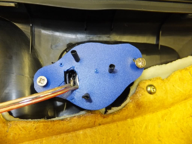

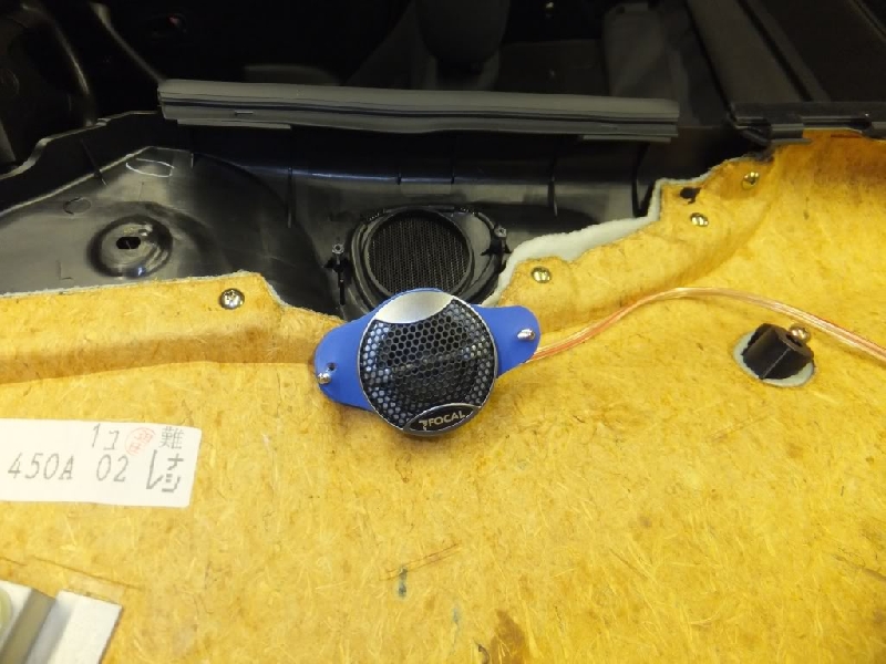

Blork a écrit :
je suis pas contre un retour pour le montage.

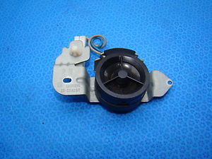

J'ai placé les tweeters à la place de ceux d'origines, j'ai aussi utilisé le câblage d'origine.
Les tweeters d'origines sont vissé sur une petite entretoise.
J'ai réutilisé l'entretoise, pour serrer le tweeter. Il faut mettre une petite cale, les tweeters Focal sont plus fins.
Où alors tu peux te fabriquer une nouvelle entretoise.
Pour les HP, il suffit de retirer directement les entretoises et de fixer les HP 20cm à la place.

yeah, super le retour.
Coté câblage? y avait la bonne longueur?
Je pense bricoler une petite entretoise en mdf ou équivalent, je vous dirais si ça passe.
