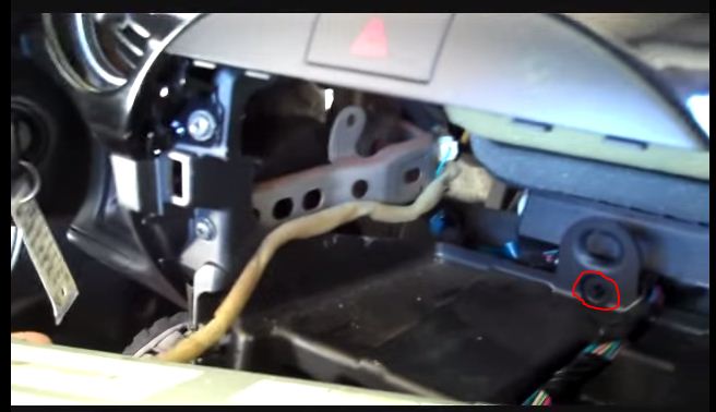

Message Publié : Lun 9 Mars 2015, 16:35
Message(s) : 650
En gros, le faisceau principal est attaché au fond par un rilsan carrément impossible à couper car trop proche du faisceau.
Le rilsan est fixé par un "téton" pris dans le trou cerclé en rouge sur la photo ci-dessous :
L'image est une capture d'une vidéo trouvée sur Youtube : https://www.youtube.com/watch?v=2RaFYIvFm1s
