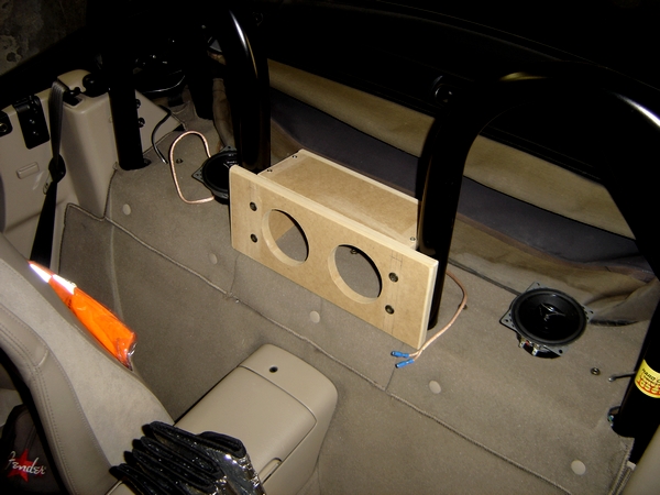

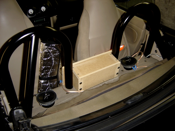

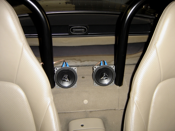

Teste effectué.
Alors juste derrière les siège,donc derrière la tète,on les entends pas trop.
Entre les sièges,mais vers la console centrale,pareille,pas très présent...pour les deux cas obliger de mettre le fader à 0...j'ai peur que cela sature à plus fort volume.
Et entre les sièges,mais sur la plage arrière,impec.....pas pu testé dans les appui tète,je pense que tu devines pourquoi :aie:
Bon j'ai vu qu'il me restait du medium et du tissu,du coups,je sais ce que je vais cette aprem :P
Fait gaffe,plus grand que 10cm derrière les sièges,pas sur que ça passe.

 Sujet du message : Re: HP arrières OUI mais OU ?
Message Publié : Ven 10 Oct 2014, 15:56
Message(s) : 8989
Voici ce que cela pourrait rendre...reste plus qu'à mettre la moquette et de la laine acoustique.
