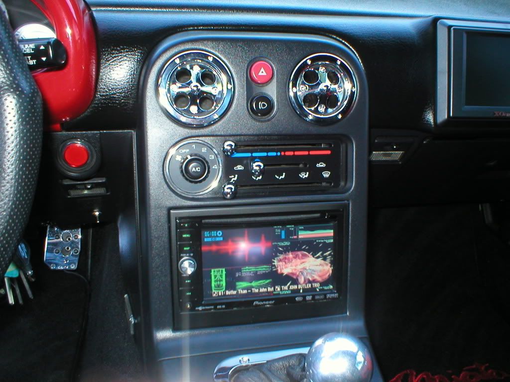

J'ai comme projet d'installer ce poste, compatible carplay, dans ma NA :)
Je n'ai pas encore démonter mon poste actuel car je dois trouver un moyen de l'extraire (j'ai pas les lames en fer a inserer sur les cotés :-/ )
Si je retire le poste et le rangement en dessous, est ce que la place sera suffisante pour un double din ? (voir photo ci dessous)
C'est celui ci que j'aimerais mettre
http://www.befr.ebay.be/itm/PIONEER-SPH ... 5b0d67a061
merci

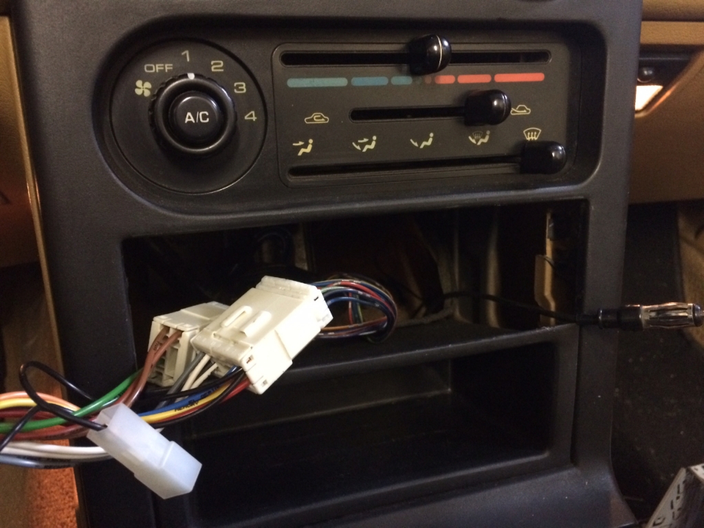

c'est bien le grand que j'ai :-/ donc je vais acheter surement ceci (dites moi si c'est bien celui la que je dois mettre svp)
http://www.befr.ebay.be/itm/13143921404 ... 1423.l2649
Voila ce que j'ai
Et bon point, le cablage n'a pas été fait comme un bourin donc je pense que tout est bon pour accueillir le double din
