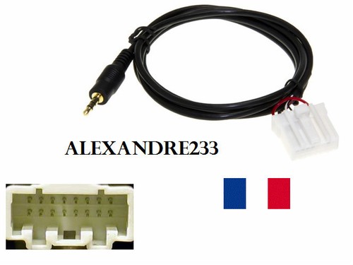

Je partage avec vous quelque chose que je n'ai jamais vu sur ce forum pour les NC, je suis peut etre passé a coté ?
Voila pour 10 € vous pouvez brancher votre smartphone ou Mp3 a l'aide d'un cable . Ensuite vous avez juste a le faire sortir par la boite a gant.
http://cgi.ebay.fr/Cable-auxiliaire-ada ... 258f9becaf
Il existe d'autres vendeurs a l'etranger mais celui ci est bien placé et en France .(super rapide egalement)
Une fois le cable branché (la place du chargeur CD), il vous suffira de sélectionner le bouton MEDIA de votre auto radio pour passer en AUX et vous aurez le son.
La qualité du son est tres bonne, par contre aux vues des lectures sur les forums ricains, la connectique du cable ne serait pas des plus solide dans le temps et certain entendent un bruit désagréable quand leur source et en charge en meme temps. De mon coté tout est parfait pour l'instant mais l'installe est toute fraiche.
En tout cas pour 10€ ca vaut vraiment le coup.

Si le poste n'a pas de chargeur Cd extérieur , la place sera disponible pour brancher le câble.
Après suffit de pouvoir passer en mode AUX.

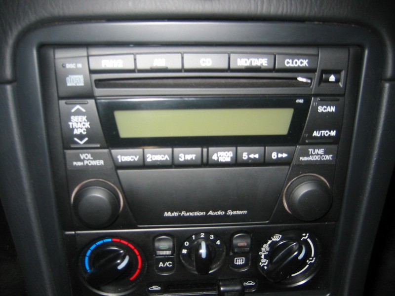

Alors, j'ai biens recu le cable sous 48h.
Apres installation je ne voit pas comment passer en mode Aux
J'ai ce poste la
J'appel à l'aide !

c'est une NB que tu as , moi je l'ai installé sur une NC.
si tu appuis 2 fois sur CD , ca ne fonctionne pas pour passer en AUX ?

Le poste que tu présentes est un de NBFL, il n'y a pas à proprement parler d'entrée AUX.
Pas d'activation, on se sert de l'entrée chargeur CD, pour l'activer il faut appuyer 2 fois sur CD... et avoir un chargeur CD :aie: C'est le rôle des boîtiers XCarLink et autres : émuler un chargeur CD pour répondre à l'autoradio quand il envoie des commandes sur le connecteur chargeur CD.
Sur NC je sais pas, mais c'est probablement pareil, c'est naze mais les entrées AUX "normales" sur les autoradios d'origine bas de gamme sont devenues courantes très récemment :tantpis:
