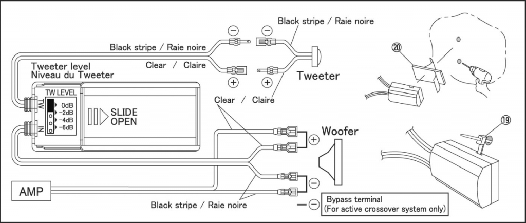

Voilà, je voudrais changer mes woofer et Tweeter d'origine.
en regardant le câblage dans la portière, je remarque que la couleur des fils du woofer et identique à celui du tweeter
les câbles viennent de la même tresse (un Y en amont ?), j'ai lu que sur le tweeter d'origine, il y avait un filtre attaché.
Le soucis c'est que mes nouveaux woofer ont un filtre séparé, sur le schéma de connexion :
donc je n'ai besoin que d'une seule arrivée et pas de deux comme l'installation d'origine.
je fais quoi, je garde le câble qui arrive au woofer et je pars de là avec la nouvelle installation, en ne tenant pas compte du câble d'origine qui arrive au tweeter (quitte à le couper) ?
D'avance merci pour votre aide

Je ne sais plus exactement comment c'est fichu, mais ce qui est sûr, c'est que le filtre du Tweeter d'origine (condensateur) est directement dessus.
Donc, je couperais le fil qui va au Tweeter pour n'utiliser que celui qui va au woofer. Et de là, je ferais repartir un câble du filtre au tweeter, comme sur le schéma.

Merci pour ta réponse,
donc si c'est bien un Y en amont, je me demande bien où il peut se trouver, histoire de le modifier à la base et faire un travail bien propre

Il y a bien un Y quelque part, mais vas-y pour le trouver...
Prends par exemple les cables d'arrivées au woofer pour rentrer dans ton filtre, et de là tu pars vers le woofer et le tweet.
Heureusement il ne faut pas chercher les filtres d'origine pour se connecter en amont, les filtres sont soudés aux HP eux mêmes.
Bon montage :-)

merci pour vos réponses, ça me conforte dans le Y, j'avais peur d'avoir une autre surprise entre le poste et les HP
Bon ben je coupe, j'isole et je monte.
Encore merci :hello:

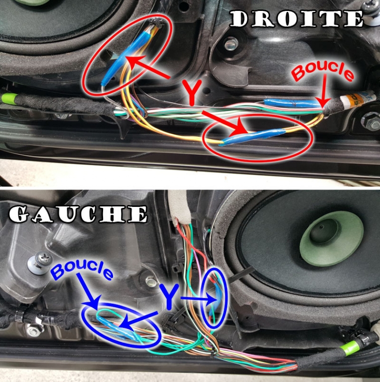

Bon, ça ne me plaisait pas de savoir qu'il y avait un Y quelque part, alors deux, vous n'imaginez même pas.
J'ai donc cherché, et voilà ce que j'ai trouvé, ils sont fort chez Mazda car en plus des Y il y a une boucle inutile qui accompagne les câbles qui vont plus loin.
Voilà donc ma maigre contribution et 2 Y qui vont sauter pour la nouvelle installation...
Bonne journée
