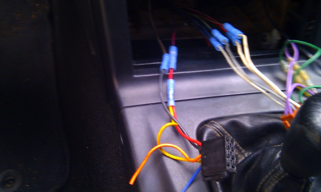

Bien voici les photos et leur commentaire:

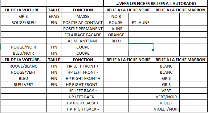

Plusieurs fils proviennent de la voiture et j'ai pu identifier quelques uns d'entre eux et j'ai résumé ça dans le tableau ci-après:
Les photos ne sont pas géniales:
1/ Les fils qui viennent de la voiture:

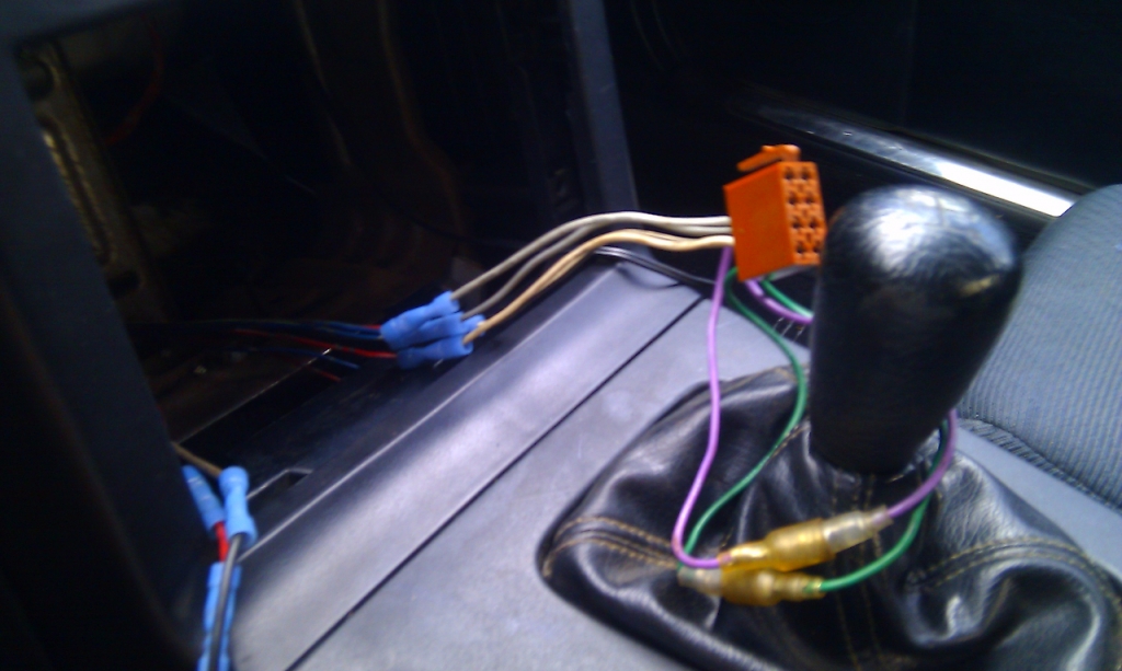

2/ Le raccordement (peu visible finalement) aux fiches noire et marron (ISO ?)

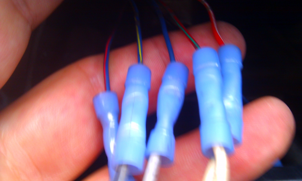

3/ La fiche noire...
4/... et la marron

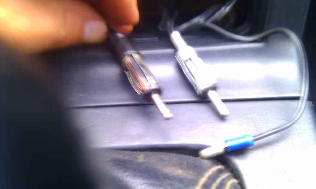

5/ Enfin les fils d'antenne: ben oui, y en a deux, un qui me semble d'origine (le plus à gauche) l'autre qui a sans doute été ajouté avec un fil électrique
Voilà, toute aide est bienvenue. Ah aussi, je me suis aperçu qu'aucune de mes loupiottes type plafonnier ne fonctionne ... j'ai aussi un problème d'éclairage des feux de recul et de plaque d'immatriculation !

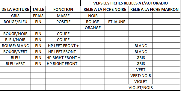

Bon, je vais compléter mon tableau, les fils violet et vert sur la fiche marron c'est les haut-parleurs arrière (vert=gauche; violet=droit). Ils ne me servent donc à rien puisque je n'ai pas de haut-parleurs dans les appui-tête...
Voilà ou j'en suis...
