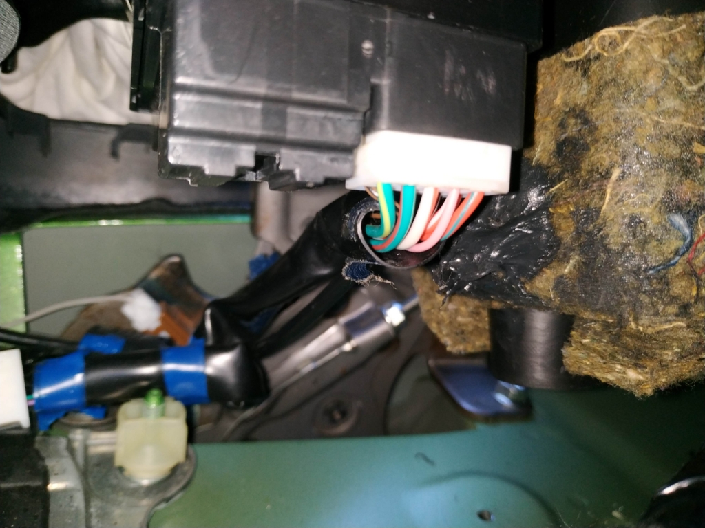

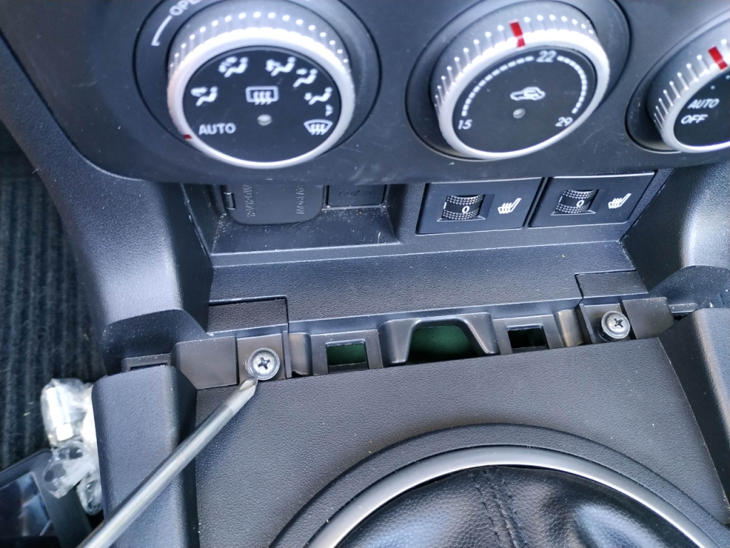

comme mon port jack audio ne fonctionnait pas je me suis attelé au démontage.
Bon sur les NC FL il y a des vis cachées par rapport aux NC.

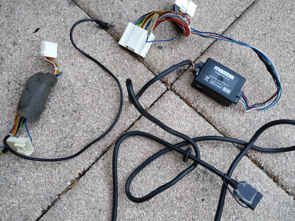

Et j'ai trouvé ce boitier et toute une tripaille de câble derrière derrière?
Kesako?
Quelqu'un à la notice ?
Car il semble paramétrable via des jumper.
De plus ma prise USB ne fonctionne plus du coup. Le montage comme ça derrière c'est pour toutes les NC FL?

Voici ce que donne un coup de Google avec ta réf :
« Original Mazda Ipod USB C860-V6-572 B »
ex NC SPP 3rd Generation

C'est normal que le port USB dont tu parles ne fonctionne plus car il faisait partie du module Ipod que tu as démonté avec tout le câblage nécessaire à le faire fonctionner.
