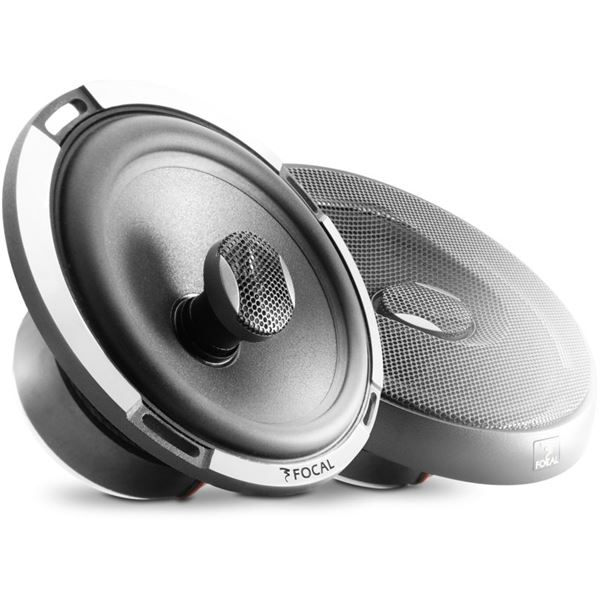

Le son des HP d'origine étant vraiment trop :langue: et le lecteur CD du poste installé encaissant très mal les tressautements de la bête je viens d'investir dans ce couple (2 x 100€)
Pour l'autoradio je voulais un truc sobre, et j'avais repéré un Pioneer MVH-X370BT mais l'éclairage orange me rebutait. Je suis tombé sur ce Kenwood qui propose un large choix de couleurs d'affichage allant du quasi blanc au rouge, avec au milieu de ce panel un bleu des plus discrets.
Il dispose de divers réglages bass, medium, aigu permettant à l'oreille d'y trouver son compte.
Le port USB est en façade (ce que je voulais), avec une clé nano c'est parfait.
Il est équipé d'un micro déporté pour le bluetooth
Par contre il ne cause que Russe et Anglais...
Pour les enceintes, ayant à la maison un kit focal HiFi agé de presque 25 ans (avec un médium basse double bobine à membrane kevlar très nerveux) je suis resté fidèle à cette marque et j'ai opté pour des 165 avec tweeter coaxial de la gamme performance (point de kevlar mais on n'est pas dans le salon non plus) qui passent nickel dans l'emplacement des 130 d'origine.
Tant que j'étais dans le démontage des garnitures de portières j'ai mis une plaque de mousse acoustique de la même marque à l'arrière des HP en me disant que ça ne pourrait qu'optimiser l'affaire.

Tu les as inséré où exactement , les mousses.
Car, mon problème avec les portes de nos Na, c'est bien les vibrations :red:

Tes HP sont ils montés sur la garniture ou bien directement sur la portière.
J'ai un kit éclaté de la même marque en 13 monté sur la garniture pour le médium et dans les angles du tableau de bord pour les tweeters et le rendu est déjà sympathique (un petit caisson de basses amplifié serait un plus), les vibrations sont ainsi moins perceptibles également.

Montés sur la portière, ce sont des 165. Le caisson de bass, je l'ai installé dans le dos du passagé, un petit focal sub20 (mes passagers n'apprécient que moyennement le massage des lombaires ;-) )

Directement dans la portière, ça rentre pile poil.
Bonnes fêtes à toi
J'ai collé le revêtement sur la tole pile à l'arrière des HP en passant par l'emplacement de ces derniers, ça se colle très bien.
Je les ai rentrées en 2 parties de 20x15 (soit 20x30 / portière)
Ce matin j'ai fait une grosse 100aine de kilomètres dont environ 60 top down (les 40 premiers étaient sur autoroute très très fraiche :) ) et l'écoute de ce système est vraiment très correct.
