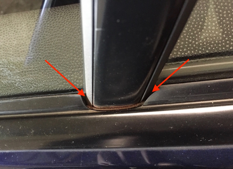

Je pense avoir ma petite idée sur l'origine du problème. A mon avis, c'est ici :
Au niveau du rétroviseur, le joint "lèche-vitre" a été découpé un peu trop large lors de sa pose en usine. Du coup, il y a des espaces par où l'eau peut rentrer (au niveau des flèches rouges). Et ça se situe juste au-dessus du HP...
Là j'ai essayé de bien sécher mon HP au sèche-cheveux. Après remontage, il a marché impeccablement pendant quelques minutes. Puis en refroidissant, les grésillements sont revenus petit à petit. J'ai peur que l'oxydation l'ait trop attaqué.
Mais ce qui est frustrant, c'est qu'en étant chaud il marchait parfaitement. Comme si les matériaux à l'intérieur avaient besoin d'être dilatés.
Du coup je me dis que c'est peut-être réparable, mais comment ? Si quelqu'un a des idées.
Quant aux espaces qui laissent passer l'eau au niveau du lèche-vitre, je vais peut-être essayer de mettre un tout petit peu de silicone noir, proprement. A voir si c'est une bonne idée...

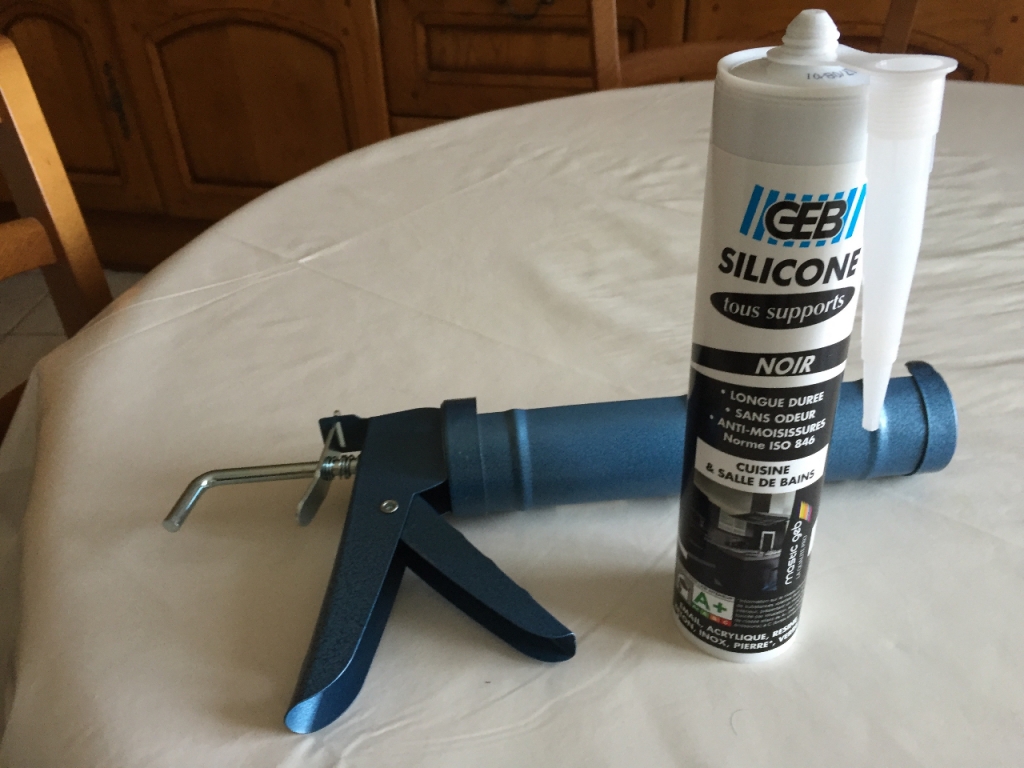

J'ai commencé par retirer le joint lèche-vitre pour bien le nettoyer, et nettoyer aussi les surfaces côté vitre.
Je l'ai remonté, puis j'ai bouché les espaces avec du silicone noir (6,40€ chez Bricorama).
C'est pas hyper lisse, mais au moins l'eau ne passera plus.
J'ai fait pareil côté passager.

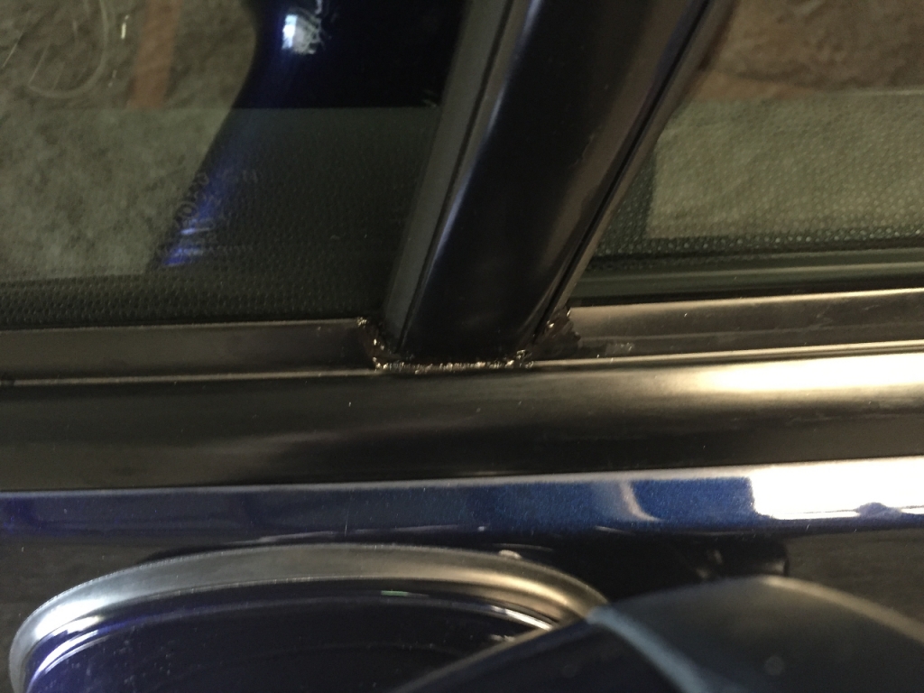

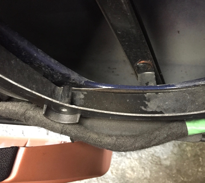

Je déterre un peu le sujet mais je me permets de mettre deux photos qui pourront peut être en aider plus d'un.
Ce que vous devriez avoir normalement:
Ce que j'ai sur le coté passager suite au passage Calinauto (la soufflerie finale qui permet de sécher à fait lever le joint qui devait déjà être un peu sorti je pense.
Antoine74 sur ta photo on voit que tu n'as plus le joint... est ce qu'il a été rajouté par la suite par Mazda (la mienne est de 2010) mystère...
