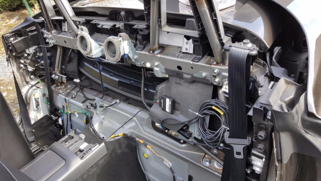

voici ma petite installation

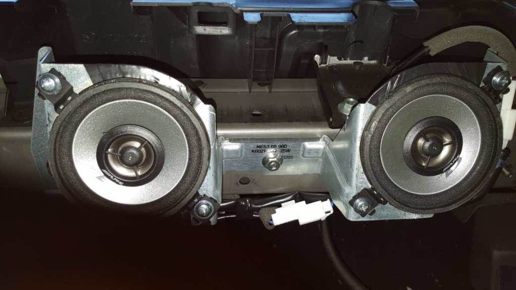

outre les HP Alpine SPR-60C, dans les portières totalement isolées, grâce au magnifique tuto de ce forum
J'ai changé les HP arrière d'origine par des HP Alpine SXE-0825S , valeur ajoutée, heu, bof
installation d'un ampli pour les HP avant, et là... waw.
Focal - Performance FD 2.350 - Ampli 2 canaux ultra compact Classe D - 2x105W RMS

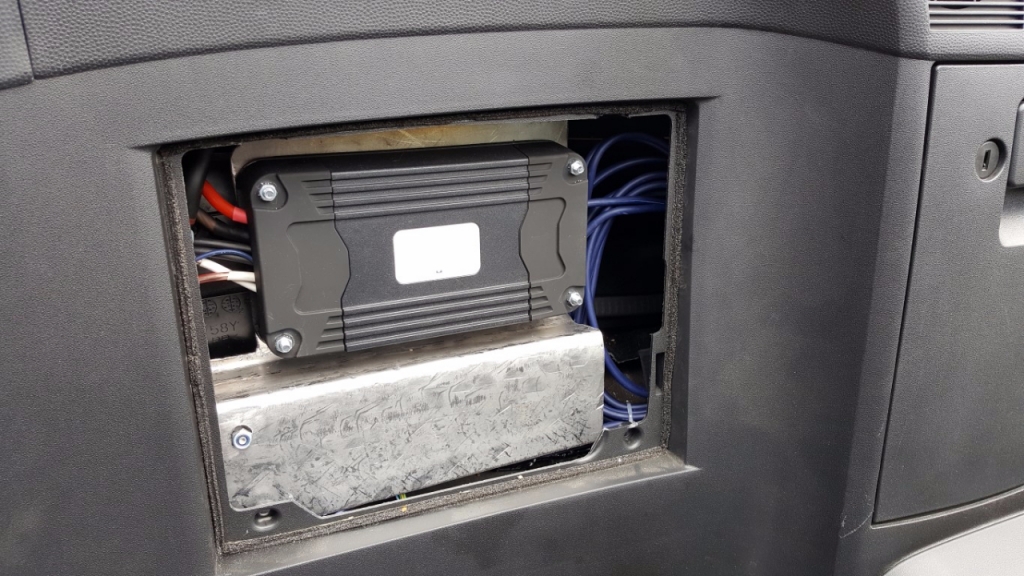

Le tout était de trouver un emplacement qui va bien, derrière le siège passager derrière la petite trappe

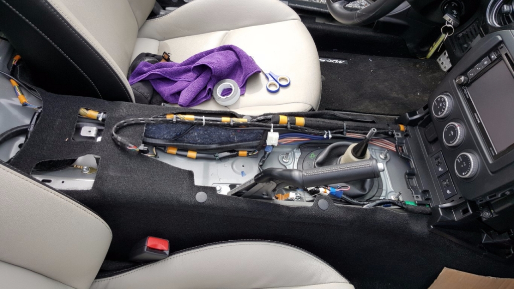

Bon ça fait un peu Mad max, mais bon, au boulot :
Ha oui le petit boitier à droite avec le fil qui pend, c'est le système pour ouvrir le toit en roulant, d'une seule pression.

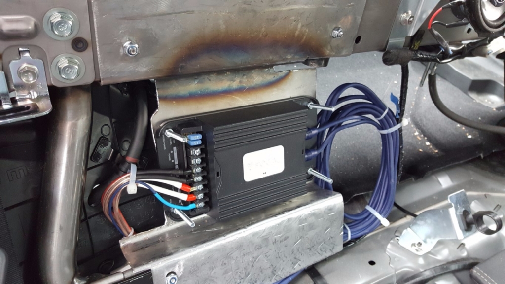

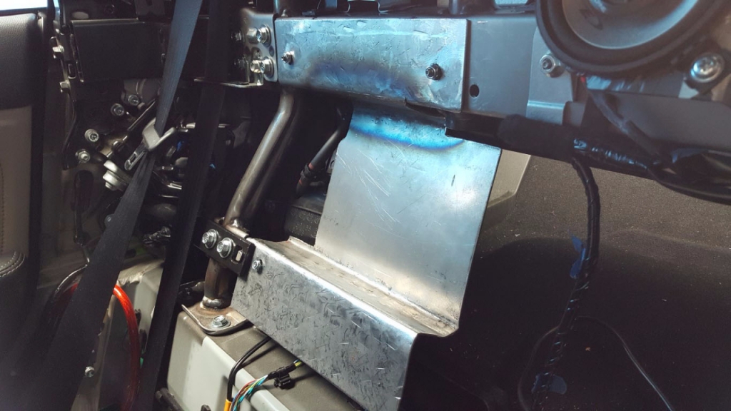

Petit gabarit en carton et passage à l'atelier métal pour en faire une plaque, ok ça fait très brut comme ça, mais de toutes façons c'est totalement caché
Placement des câbles, sur le côté pour l’alimentation et au centre pour le reste, fixation de l'ampli sur la plaque avec de petits caoutchoucs pour les vibrations

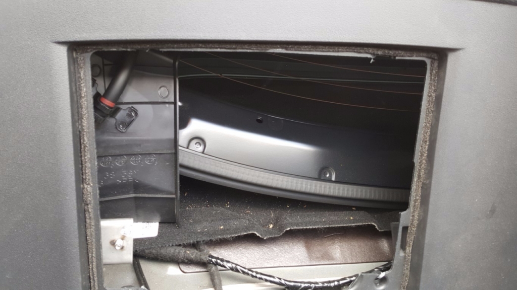

On referme et voici ce que l'on voit lorsque la plaque est retirée.
la ventilation est parfaite

Montage de pro bravo !! :jap:
