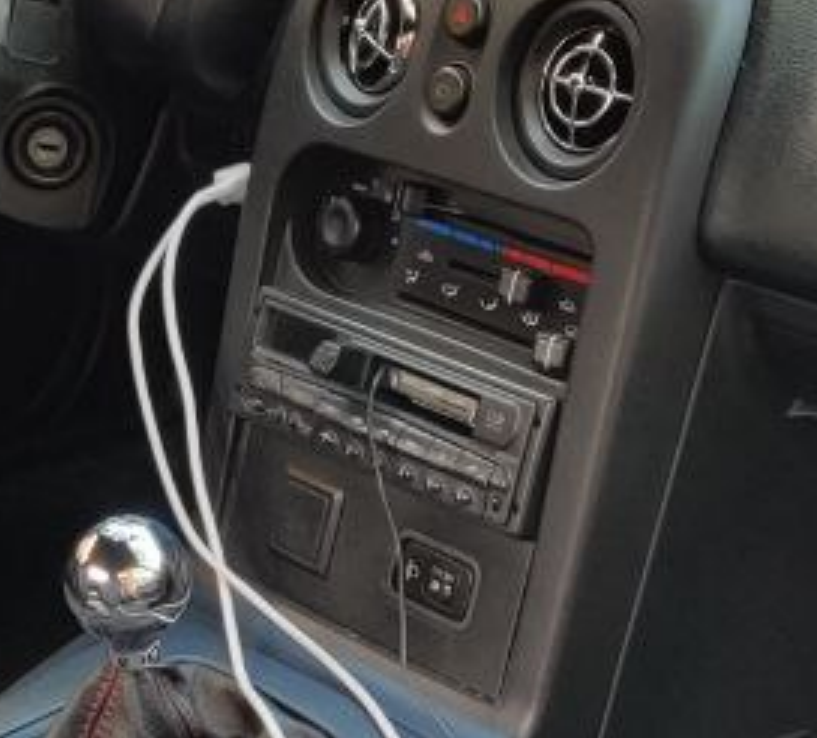

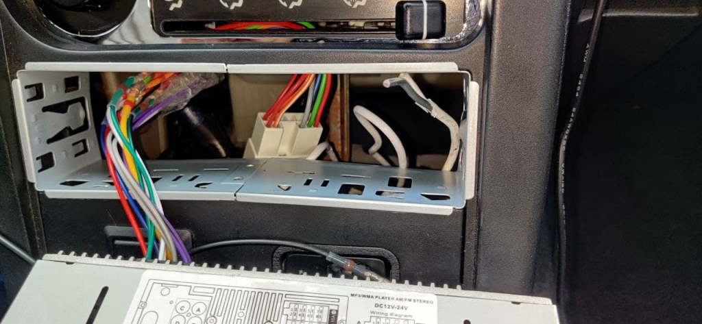

Bonjour, j'ai une MX5 NA de 97 qui vient d'Allemagne.
Dedans y'a cette radio que je ne retrouve NULLE PART:
(désolé pour la résolution lol)
J'ai retrouvé cette radio nulle part et du coup je sais pas encore a quoi m'attendre.

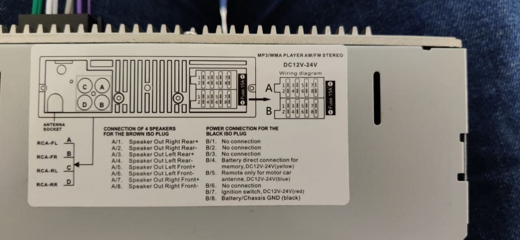

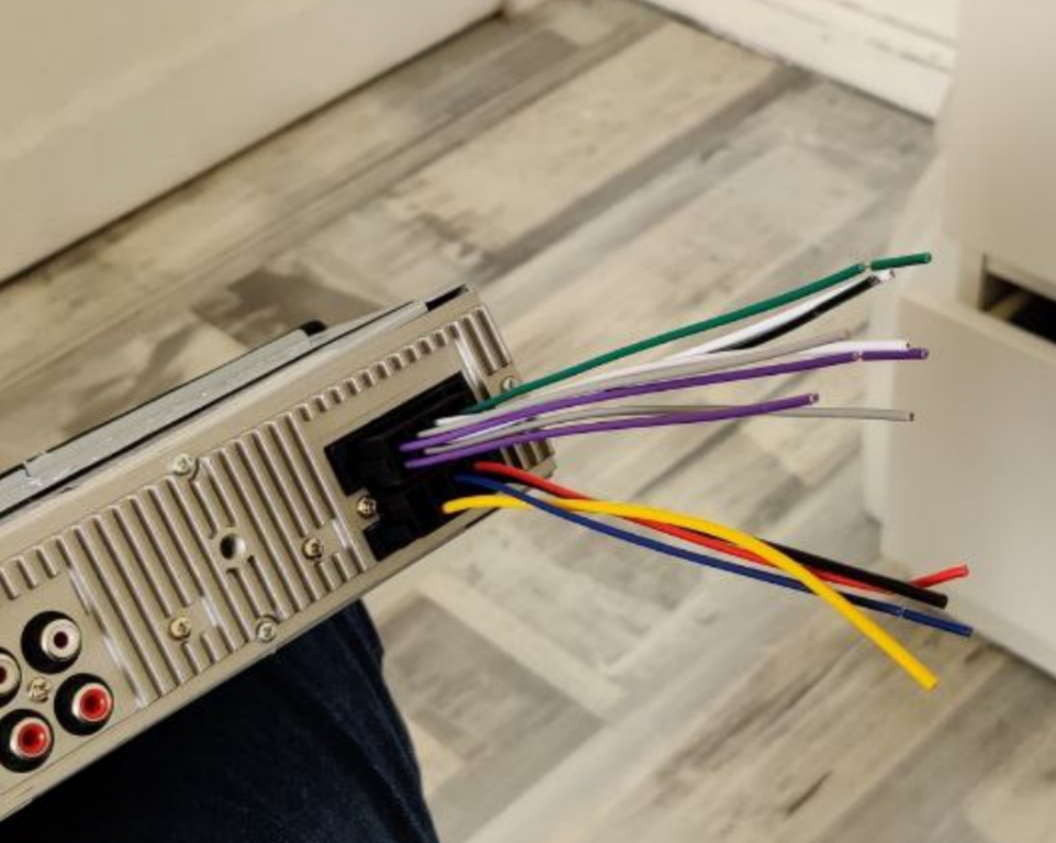

Je ne connais pas les standard coté radio, j'ai acheté une radio dont l'arrière ressemble à ça:
Et la je me rends compte, j'ai 0 diagramme - je sais pas à quoi m'attendre coté MX5, je ne sais même pas si j'en ai une normale parce que je sais pas si cette radio bizarre que j'ai est d'origine ou pas.
Est ce que les couleurs/les radios sont standardisées? J'ai lu qu'il etait preferable que j'achete des connecteurs et que je soude les fils de la radio aux connecteurs que j'achete, pour que j'ai rien a couper coté voiture et que je puisse juste brancher mes trucs dessus. mais la pour le coup, est ce que toutes les NA ont la meme chose de l'autre coté?
En gros surtout la question c'est qu'est ce que je dois acheter comme connecteur, et ou est ce que je trouve les diagrammes pour savoir quoi souder a quoi

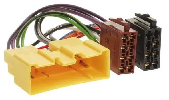

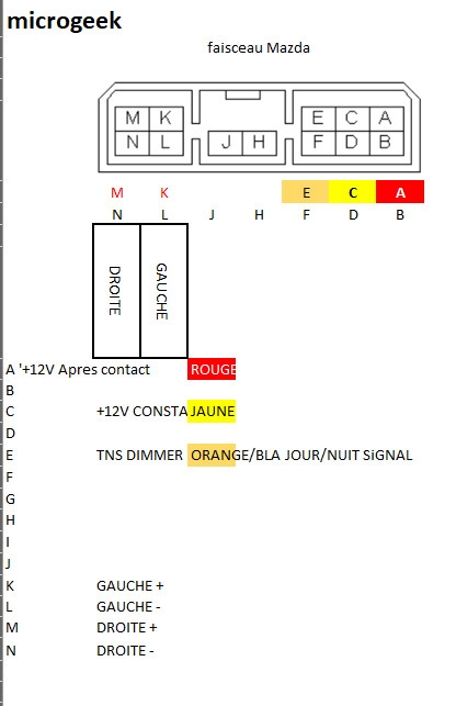

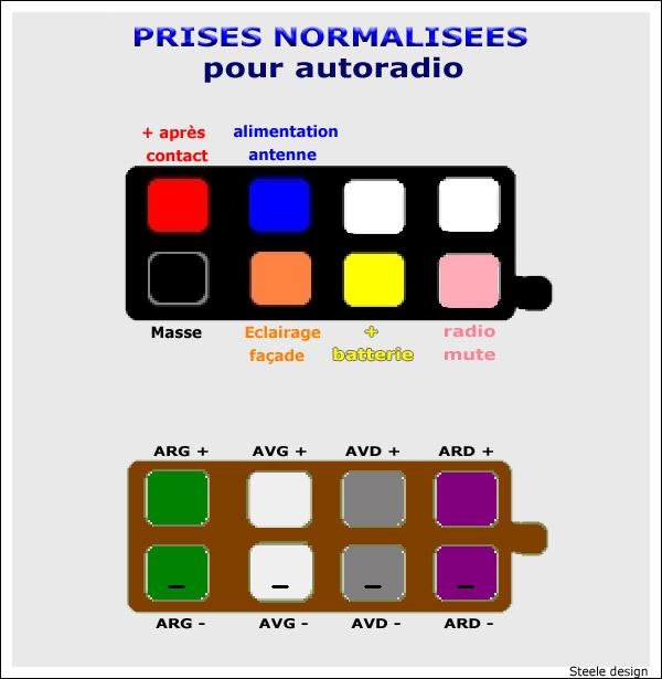

Voilà le schéma du faisceau de la mazda
ça c'est le schéma iso des prises autoradio
on ne coupe les fils direct sur la mazda :cyp: hein, on achète un adaptateur qui, lui tu peux éventuellement couper si ton autoradio est dépourvu de connecteur iso

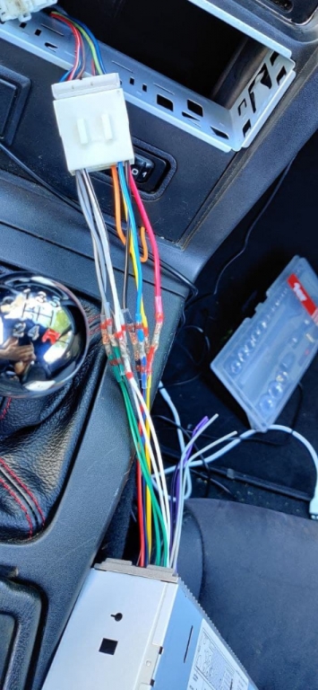

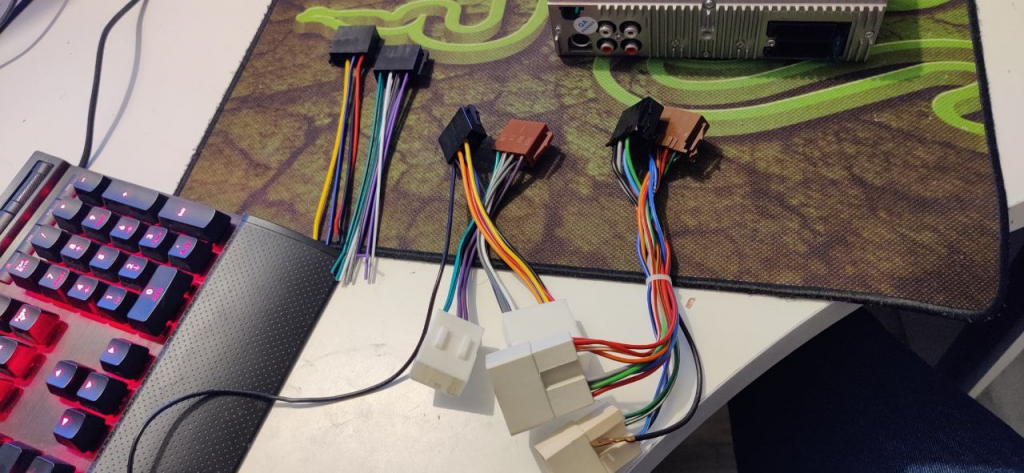

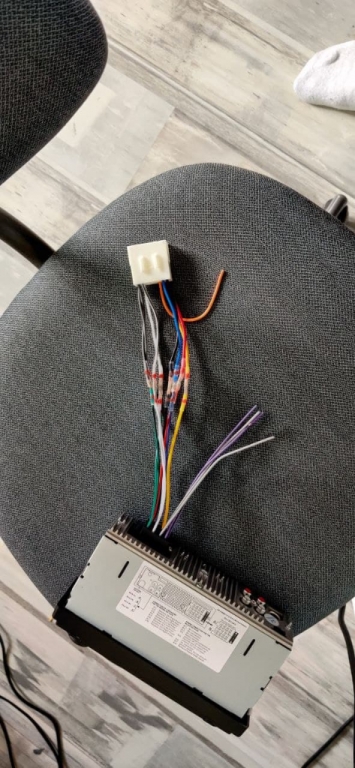

Bon et bien, je pense que ma radio ne marche pas.
L'ancienne avait le meme adaptateur. La nouvelle radio a des cables non faits qui sont configurés de la meme maniere. j'ai le courant, la lumiere etc... mais pas de son.
sur la photo, de droite à gauche
- l'ancien harnais present dans la voiture
- le nouveau harnais acheté recemment mais qui au final est le meme
- les cables dénudés qui arrivaient avec la radio et qui sont dans la meme configuration que les deux premiers
Du coup je pense que c'est juste une radio de merde en fait.

Je me suis rendu compte que cette radio n'a absolument pas le même diagramme malgré les couleurs. Donc j'ai essayé de le suivre:
Sauf qu'en fait ça marche pas du tout. Cette fois meme pas de lumiere ou rien. 0.
