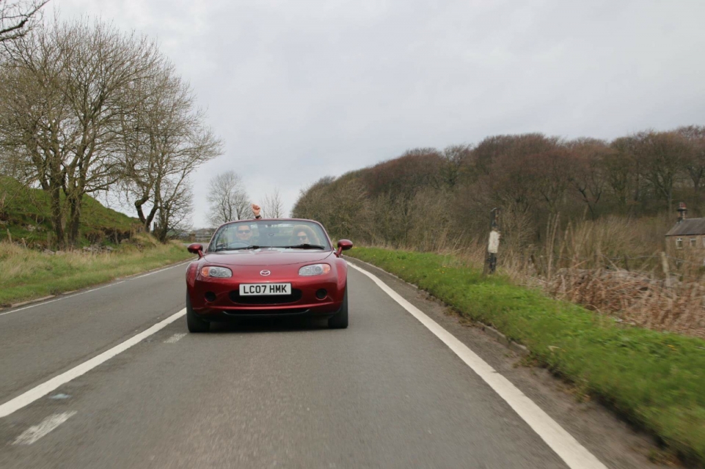

Ci-dessous des photos de la miss (avec et sans antibrouillards :)). Elle est vraiment plus sympa avec je trouve...
