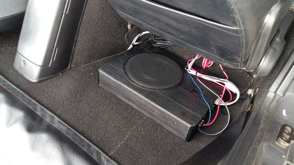

Oui c est bien cela
C est bien un ibus 20? Pas ibus 21
Pour l entrée oui soit sur les hp ou sur la fiche mazda, ou entre les deux si tu trouves où passes les cables.
Bien isoler les cables avec du scotch d électricien
Pour l alim, tu peux te contenter du cable jaune avec le fusible relier à la batterie, mais vu la section de cable l ibus va être castré.
Je te recommande de tirer un vrai cable en cuivre de section 6mm² . Tu peux mettre plus gros mais plus compliqué à passer.
Le fusible au plus près de la batterie.
La masse au plus près du caisson pour une meilleur performance.
Il y a des kits avec tout compris dans les feurouge, sudauto ou internet.
C est du courant continu, peu de risque parasitaire.
Oui je te recommande vivement le passage des cables sous gaine électrique, surtout l alimentation.
Fait un test avant de tout cabler

Donc tu ne l'as jamais fixé ?
Je voudrais en installé un et je me demandais comment faire pour le fixer à la tole

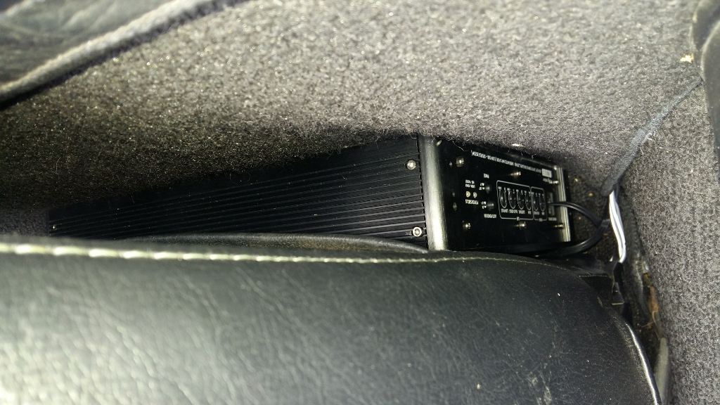

Moi j avais mis du scratch autocollant sur le caisson.
2 bandes de 5cm de large sur la longueur du caisson

Moi aussi,
posé à plat derrière le roll bar, fixé avec le velcro fourni dans la boîte avec le caisson.

Le coffre est isolé par un cloison en metal, non pas dans le coffre.
Derriere un siege, je vois pas 36 solutions dans une NC

Le coffre étant indépendant de l'habitacle c'est la pire configuration d'avoir un caisson dans celui-ci.
Le caisson extra plat derrière un siège est la seul solution malheureusement.
