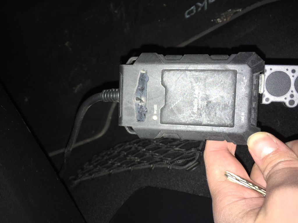

Sur ma NC j'ai un audiolink qui est déjà branché mais je ne sais pas comment l'utilisé...
J'ai branché ma clé USB dessus mais y a t'il d'autre manipulation à faire ?
J'ai l'impression qu'il ne fonctionne pas, il y a une diode qui indique si il est en cours d'utilisation mais elle s'allume pas :'(
Merci d'avance :)

Ecoute j'ai bien une led sur le boitier audiolink mais elle clignote quand je coupe la voiture sinon rien... Pas allumé...
