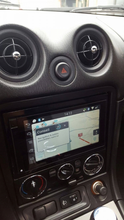

Voilà le poste installé ! :love:

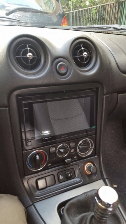

Ainsi qu'une caméra de recul :
Très content de cette caméra couleur et film en fish eye (comme les anciennes Go-Pro). Le câble VGA pour le brancher sur le poste est trèèèèès facile et le câble est trèèès long (5 fois la longueur de la voiture). L'alimentation se branche sur le + et - du feux de recul. Ainsi, quand on mets la marche arrière, le feu s'allume, la caméra aussi et on voit tout de suite sur le poste. Qualité d'image parfaite. :oui:
J'ai fixé la caméra entre les 2 éclairages de plaque sur la malle, il y a déjà un petit trou pour passer le câble de la caméra.

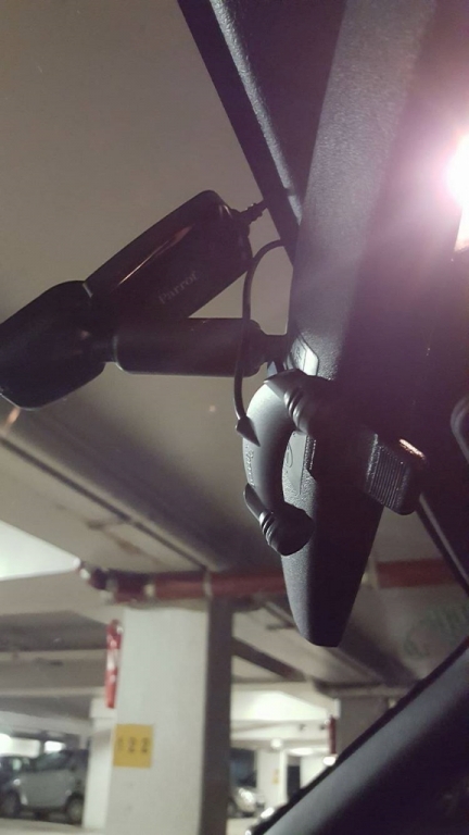

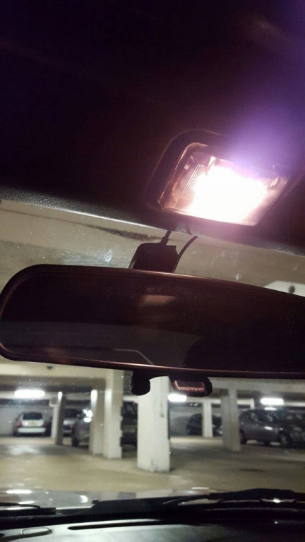

Pour l'antenne GPS et le micro, j'ai mis au niveau du rétroviseur centrale. Les câbles passent tout le long de la colonne du pare-brise et passe derrière la boîte à gant très facilement. il suffit de dévisser 4 vis, puis de d'éclipser les montants. On remets tout et le tour est joué.
Très sincèrement, on croirai que cet ensemble est parfait pour la Mazda, il tombe sous la main. Très bien placé sur le tableau de bord. Il se connecte tout seul sur mon téléphone, la commande vocale est parfaite. L'écran tactile est agréable au touché et fluide.
Je ne l'ai pas testé à fond encore. Quelques petits beugs du genre à bloquer le navigateur internet "Pour votre sécurité cette application est bloquée quand vous conduisez" alors que le moteur est éteint. Paramétrage à faire et mise à jour à installer je suppose.
Juste une chose, mon antenne radio s'allonge quand j'allume le poste mais ne se referme pas quand j'éteint le poste... Il faut attendre environs 30 secondes avant que l'antenne réagisse. Mais vous pouvez sortir et fermer la voiture, l'antenne rentrera dans sa niche peu après.

Oui ça doit être la temporisation d’arrêt complet du poste (valeur mini 30s). Si tu redémarre le moteur dans les 30 secondes ca évite un redémarrage complet du poste (reboot).
C'est de l'android mais relativement bridé par Parrot. Je suis curieux de tes retours (J'ai l'asteroid simple din dans la mienne).

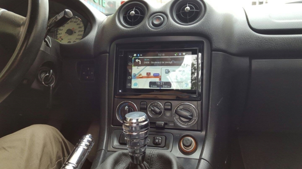

Je fais mon retour avec bientôt un an d'utilisation et très franchement c'est une merveille.
Vas parfaitement bien au tableau de bord, idéalement situé (on touche l'écran avec l'index, main posé sur le pommeau en 3ème).
Quand je rentre dans la voiture, mon smartphone se connecte automatiquement (si bluetooth actif sur le téléphone). C'est simple, la radio tourne et lors d'un appel reçu tout se coupe et hop le contact apparaît à l'écran.
J'ai connu un seul beug depuis mon achat. il a fallut éteindre et rallumer et depuis tout fonctionne.
J'ai aussi une commande vocale très efficace qui permet de gérer mon téléphone (lancer un appel) ou lancer une application quelconque sur le Parrot.
Le soucis est que une fois décapoté, le reflet du soleil peut rendre l'affichage de l'écran invisible à cause du reflet. Il existe des films anti reflet sur le net. J'ai pas eu l'occasion de tester.
