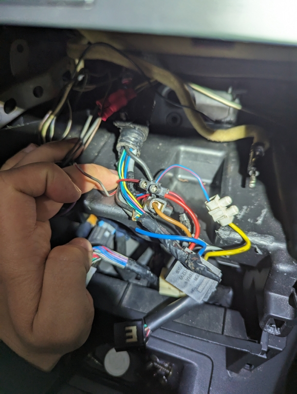

Cela fait 1 ans que j'ai ma MX5 nc 2006 et les enceintes arrière n'ont jamais fonctionné ( autoradio changer pas l'ancien propriétaire)
Je me retrouve donc avec un câble mal fait et en bazard, je n'arrive même pas a savoir quel câble correspond a quoi!
Je cherche principalement a faire fonctionner les enceintes arrière !
Je voudrais envoie quelques photos, si quelqu'un a une solution !
Merci d'avance

C'est pas bien compliqué si l'ancien propriétaire n'a pas foutu le bordel.
Sur un des schémas tu peux voir "rear speaker" (enceinte arrière ) LH (gauche) et RH (droit) et tu peux noter la couleur des fils d'origine P pour Pink (rose) et V pour Violet . Le plan est en couleur et représente les vraies couleurs. Par contre , je ne vois pas l'intérêt de modifier le cablage des enceintes , sauf si il a supprimé l'ampli Bose et changer les enceintes. Car le système Bose a une spécificité ses enceintes ont une impédance de 2 Ohms . Ce qui n'est pas le plus courant. T'as quoi comme auto radio?
L'autoradio a été modifié mais je pense que le câblage lui non, mais je ne trouve pas de câble violet et rose au niveau de l'autoradio, et je ne sais pas où ce situe l'ampli

Message(s) : 1840
Les couleurs du cablage sont en sortie d'ampli, celui-ci se situe derrières les habillages plastiques, derrière les sièges pas loin des Hp arrières.

Je t'avoue je n'est pas vue l'ampli ( gros boîtier noir derrière le fauteuil) j'ai des rangement. Mais j'ai remarqué que les enceintes sont Bose sauf 2 qui on été changer

Message(s) : 1840
ça sent la Bosectomie . Sur les enceintes non boses( celles du bas de portière?) quelle est l'impédance c'est souvent écrit dessus.
Si tu n'as plus d'ampli , ça veut dire que tes enceintes sont directement connectés à la sortie de l'auto radio et si il n'y a que 4 voies cela explique pourquoi il a supprimé les Hp arrières.
