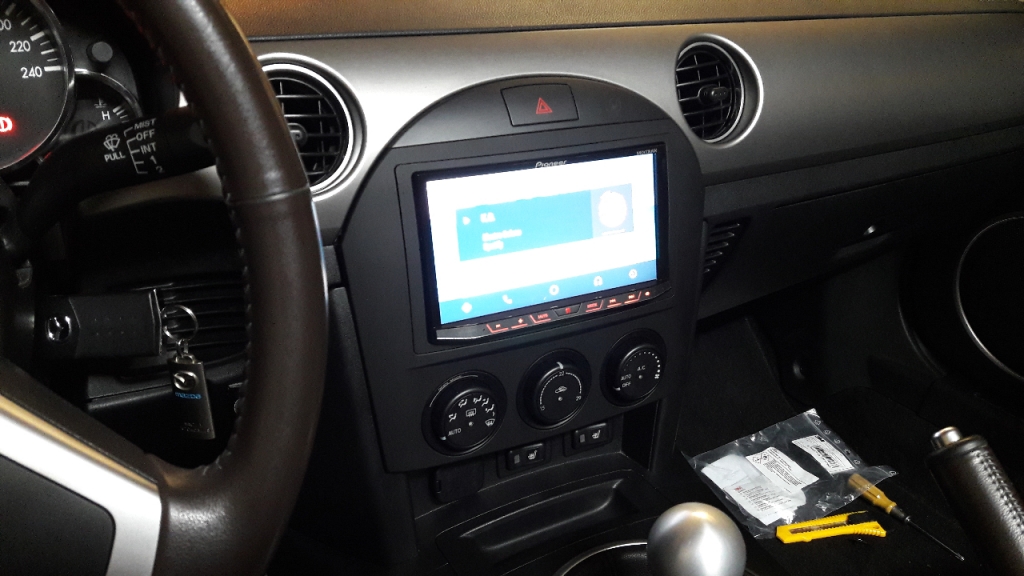

De mon côté j'ai monté un Pioneer AVH-X8800BT, en utilisant l'adaptateur d'IL avec les commandes au volant (https://ilmotorsport.de/shop/article_de ... 3b80d49b98).
Le démontage du poste d'origine se fais sans trop de soucis, quelques vis à l'avant, un boulon sur le côté, qui pour ma part était absent, l'ancien propriétaire ayant négligé de le remettre après l'installation d'un audio-link.

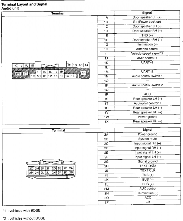

La seule difficulté a été de déduire comment raccorder l'ampli Bose, qui a besoin d'un 12V pour démarrer. Pour ça, on utilise le 12V qui sert au déploiement des antennes électriques, mais IL, ou tout au moins le fabriquant du câble, n'a pas pris la peine de désigner le fil en question, nous obligeant alors à faire appel au schéma du câblage.
Pour le coup, il s'agit du fil 1J (AMP control)
Le résultat final est plutôt convainquant, surtout concernant Android Auto qui m'a "obligé" à acheter un poste à 600€. La qualité sonore est bonne, par particulièrement extraordinaire, mais compte tenu de la nature de la MX-5, et que refaire tout le système audio représenterai une somme et un travail conséquent, on s'en contente bien.

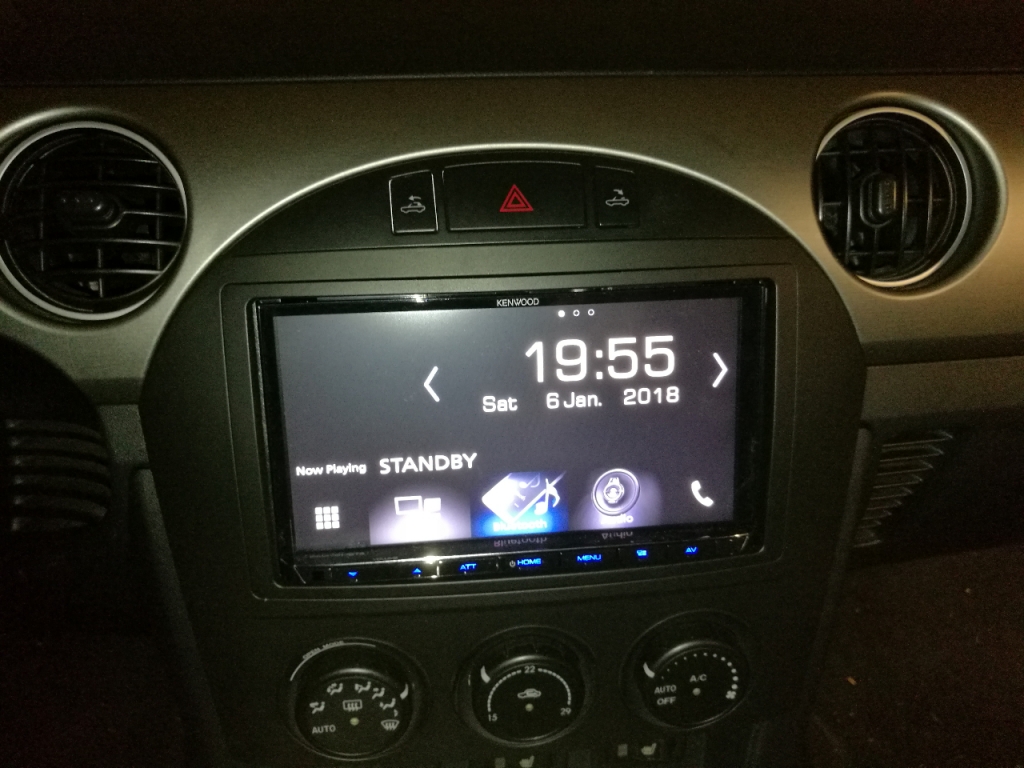

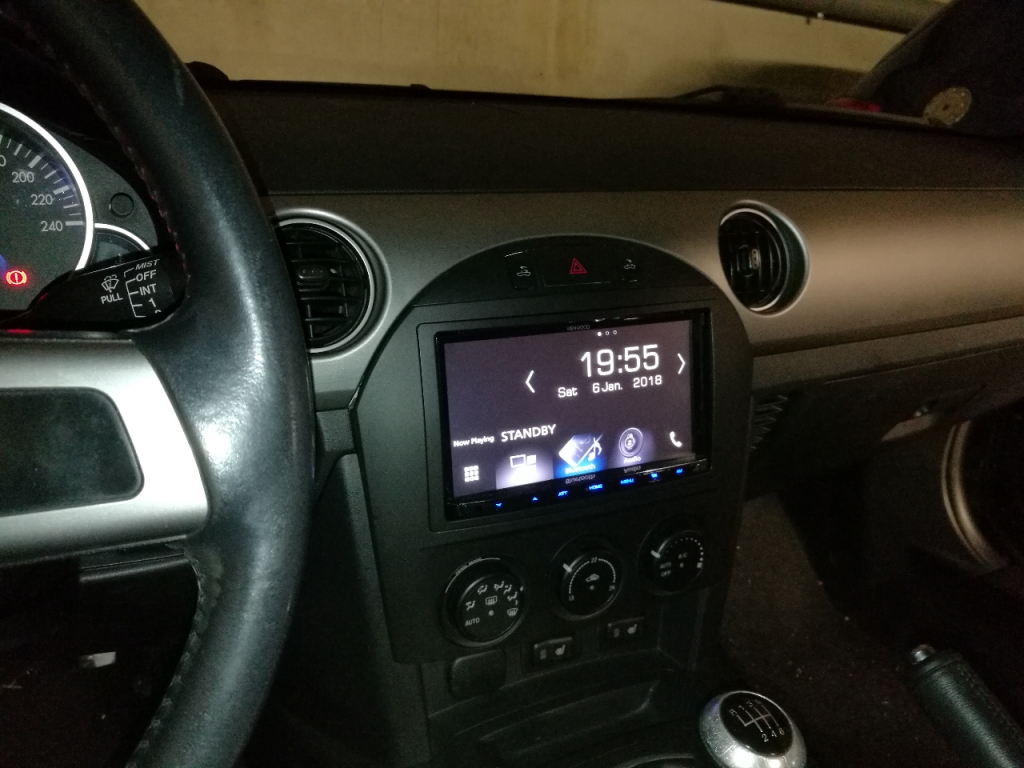

Bon comme prévu mais avec beaucoup de retard (les fêtes, le boulot et des problèmes de toit...)
J'ai donc acheté cette adaptateur sur Il motorsport --> https://ilmotorsport.de/shop/article_detail.php5?aid=5451&oid=1583&depth=0&lang=EN
et la façade --> https://ilmotorsport.de/shop/article_detail.php5?aid=4841&oid=1584&depth=3&page=0&count=3&PHPSESSID=bb5e3ceb48b2ef39fe4c60016ef39051
Comme dit précédemment par cpt.adhoc, il n'y a rien de très compliqué quelques vis à enlever et l’adaptateur à brancher en mode plug and play. Pour l'adaptateur, le 12V ampli est déjà câblé, il suffit de connecter les deux câbles bleu ensemble (juste une cosse mâle et une femelle, isolés par du plastique transparent) et de le relier au faisceau d'origine et à l'autoradio. L'intégration au tableau de bord est bonne.
J'en ai aussi profité pour installer une caméra de recul (ça coûtait 10€ sur Ama***, et on voit pas grand chose dans cette caisse :sic: ). Le plus chiant est de faire passer le câble de l'autoradio vers le coffre sans qu'il puisse se coincer dans le mécanisme du toit... Il ne me reste plus que le support à finaliser, je vous tiendrais au courant. La qualité est correcte sans être exceptionnelle, mais pour le prix ça ne valait pas le coup de s'en passer.
Côté qualité audio (je n'ai pas encore vraiment eu le temps d'en profiter), mais les premières impressions sont bonnes, je suis satisfait.
J'ai pris des photos à l'arrache pour vous :
