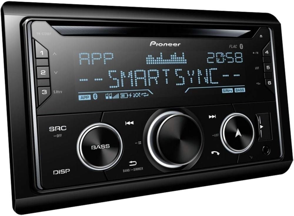

des trucs qui ressemblent à ça :

:oui: Tu as tout compris :ricane:
