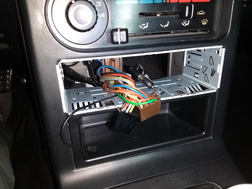

Ce matin j'ai retiré mon poste Oxygen qui me permettait de clipser mon ancien iphone 4.

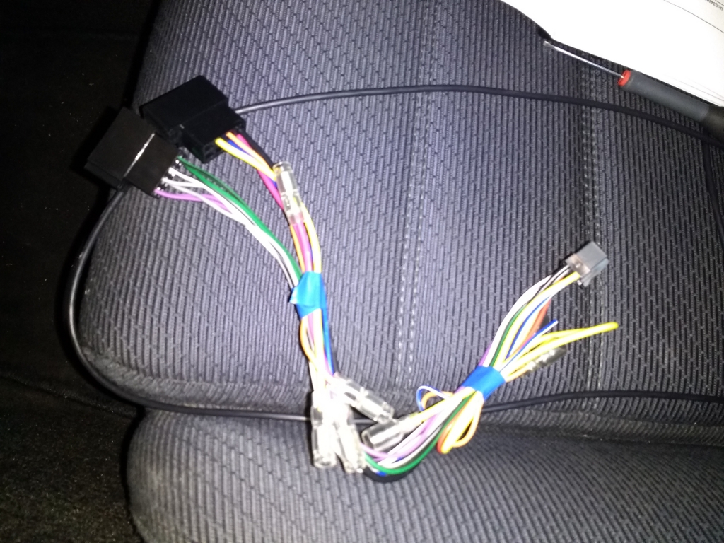

J'ai testé avec le même faisceau mon nouveau poste Alpine mais visiblement il n'est pas sous tension même avec le contact.
J'ai suivi le mode d'emploi en appuyant sur n'importe quel bouton pour le démarrer mais rien n'y fait.

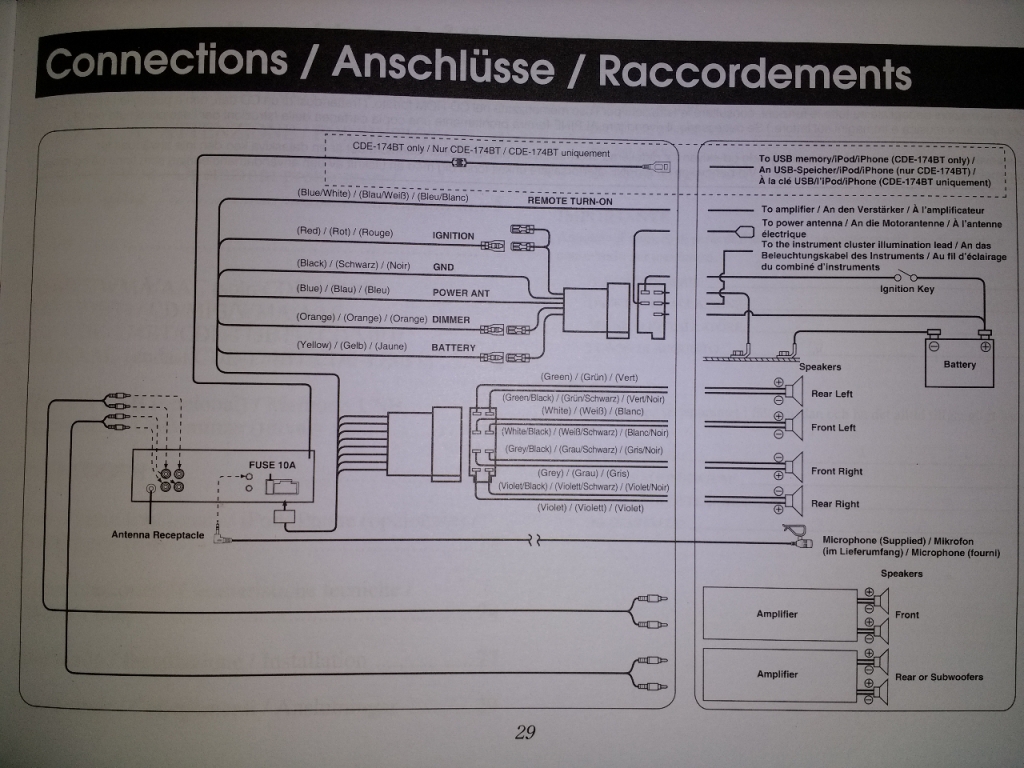

Est ce que l'un d'entre vous aura les schéma de branchement véhicule avec la nomenclature des prises marrons et noirs?
Pour l'instant je n'ai rien trouvé dans cette section ni dans mon manuel d'atelier... :tantpis:
Merci pour votre aide.

Ça risque pas de fonctionné, ton file jaune n'est même pas connecté :P

il est fort probable que le connecteur avec le fils rouge est ton connecteur "alimentation" et que l'autre connecteur soit celui de tes sorties HP.
Prends un voltmetre et test ton connecteur noir. fil noir masse, rouge +12
essaye avec le contact sans le contact etc. tu devrais avoir un +12 permanent et un +12 avec le contact, le permanent est pour la sauvegarde memoire.
si tu as une antenne electrique tu trouveras un fils (orange ou jaune ?) qui te donne du +12 lorsque l'autoradio est alimenté
par contre pas sûr que les connecteurs noir et marron soient d'origine (je crois qu'ils sont blancs en OEM)

Merci pour vos conseils! :ricane:
J'ai branché les fils jaunes (battery) et le file rouge (Ignition = +APC?).
Le poste se met bien sous tension Ourhaaa!!! :P
J'ai tout de suite connecté mon smartphone et testé le kit main libre qui fonctionne parfaitement.
Par contre j'ai un autre soucis, impossible de lire la musique depuis mon smartphone. :geek: ?
Pourtant il est bien connecté, je pense que j'ai loupé autre chose. :idea:
